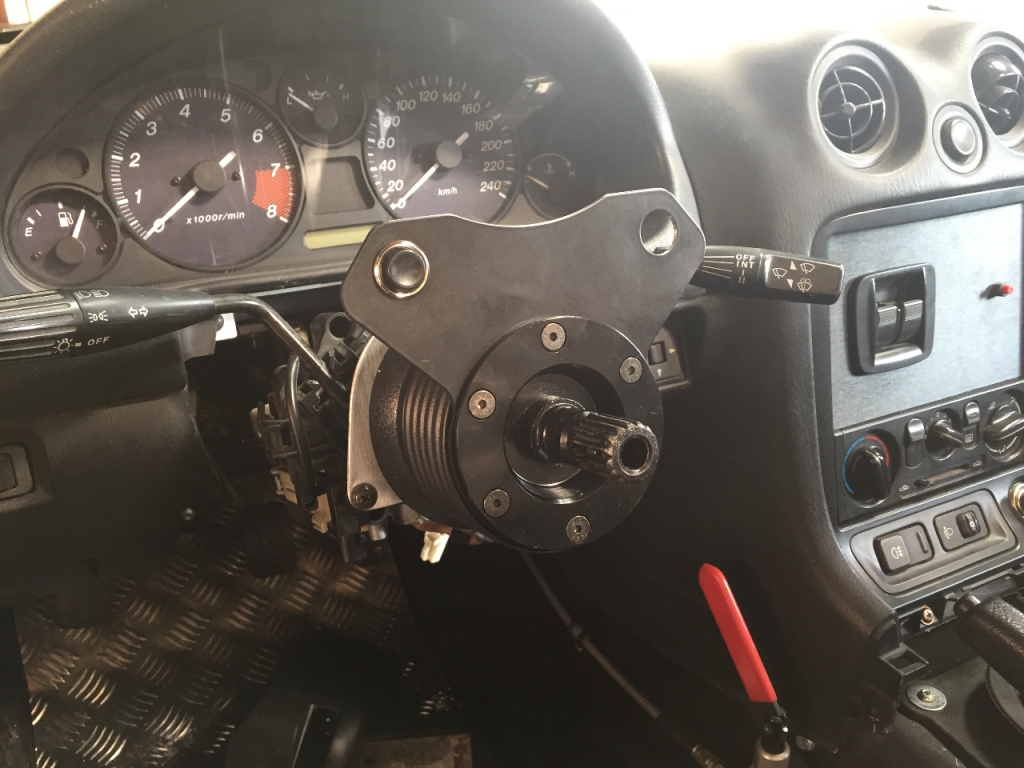

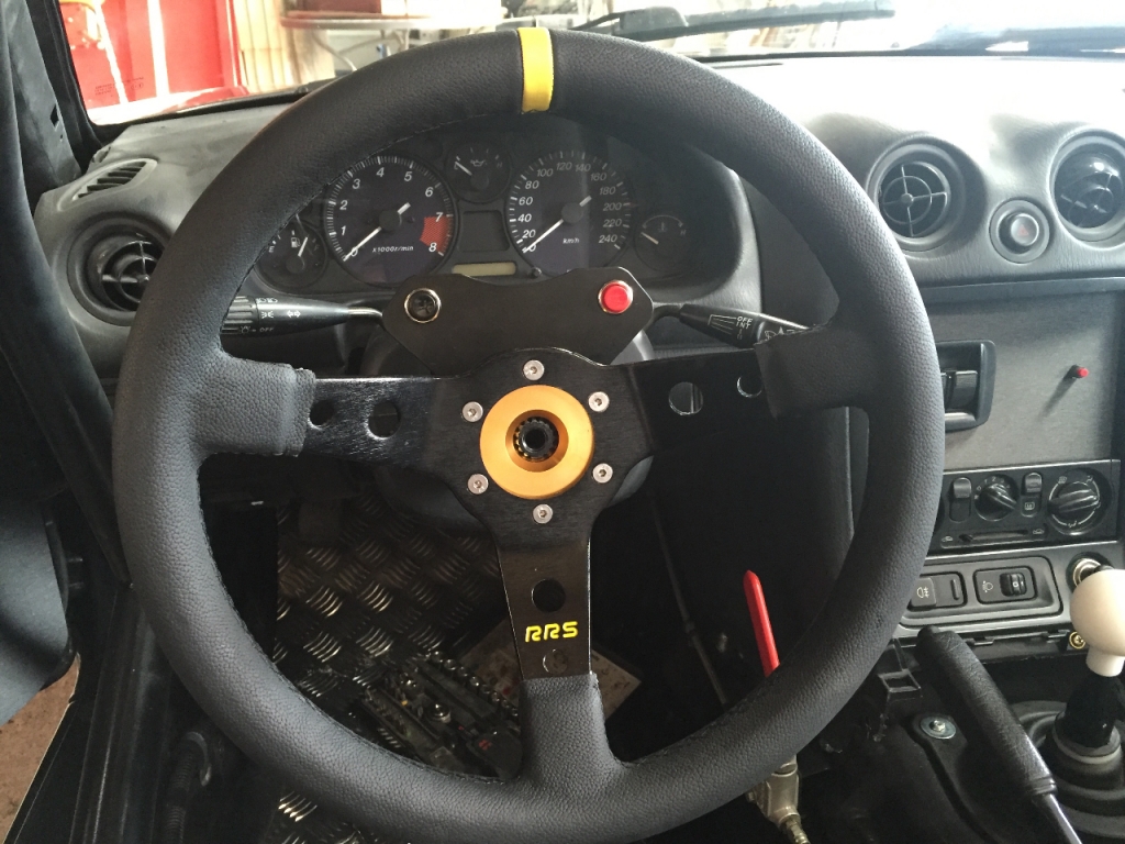

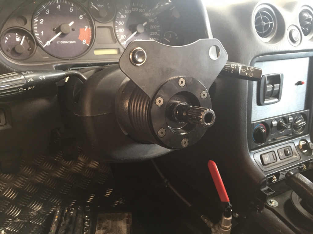

pour ce qui est du klaxon, tu ne peux pas rajouter un bouton sur une branche du volant avec un fil torsadé style vieux téléphone?
Message Publié : Sam 13 Août 2016, 15:52
Message(s) : 6982
J'ai commandé un platine avec bouton qui vient se fixer entre le moyeu et le snapoff, j'ai juste à fabriquer une platine avec un lamelle en cuivre qui viendra lécher la piste cuivre du moyeu OMP ;)

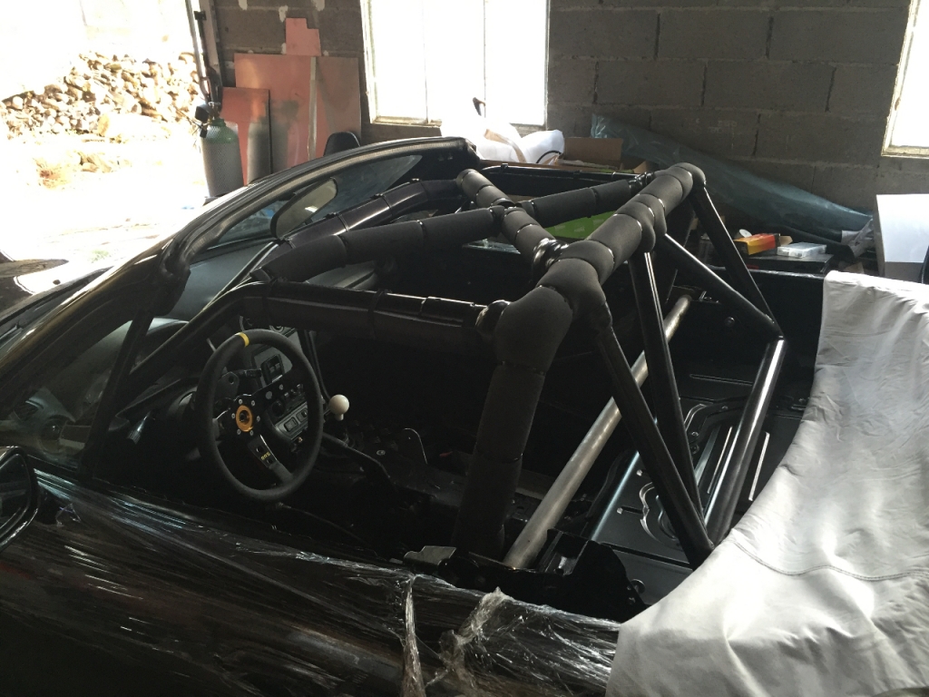

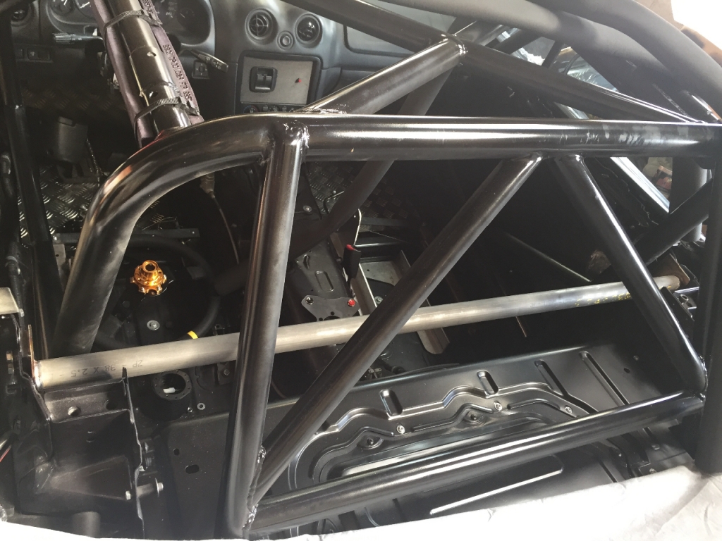

La cage est violente j'aime bien :D
Heuresement que tu as de quoi t'occuper sans ta culasse ça fait un moment. Je pensais que tu l'avais déjà reprise de chez bebel racing.

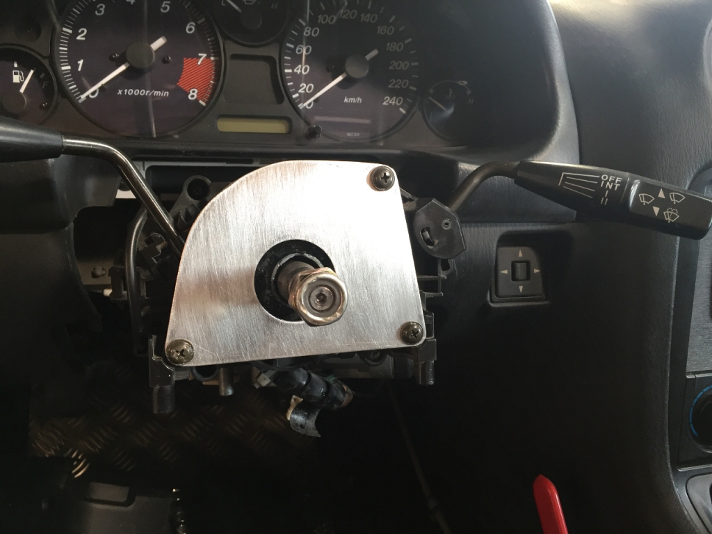

Fabrication de la platine pour alimenter le contact tournant du moyeu OMP afin d'avoir un Klaxon (faut juste que je trouve une lamelle en cuivre).
Installation du moyeu équipé d'une platine double bouton (gauche le Klaxon et droite un interrupteur pour lancer et arrêter les log sur la MS:

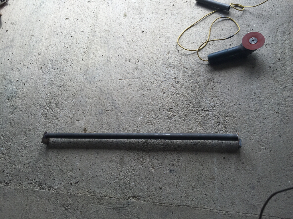

Fabrication d'une barre pour régler l'inclinaison des sièges (les sièges sont fixés au niveau de l'avant de l'assise et le haut du dossier) il me reste à fabriquer les platines de réglage).

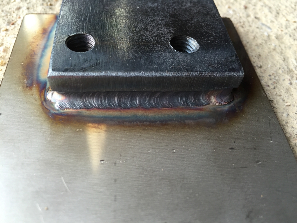

J'en ai profité pour tester mon new TIG nickel :
Fin de la pose des mousses d'arceau :

sympa ton bouton pour les log.
tu prévois un voyant lumineux comme témoin quand il est activé?

C'est un AC/DC et le tarif est raisonnable marque STahlwerk.
Je pense partir sur un bouton poussoir simple: bouton enfoncé log ON.

effectivement les prix sont ultra bas :o
si la qualité est au RDV c'est vraiment top!

tu as pris quoi pour la mousse d'arceau ?
Message Publié : Jeu 18 Août 2016, 19:27
Message(s) : 6982
Mousse FIA sur le côté et le devant en cas d'accident et tout le reste de la mousse gaine non FIA mais c'est uniquement pour protéger en rentrant et sortant dans la voiture (tête et casque).
La FIA commandé chez RRS et la gaine chez GT2i par contre la gaine est assez fagile, tu as vite fait de la déchirer.
Pour la mousse FIA elle est dur comme du bois, difficile d'imaginer que cela absorde les chocs.

ok merci :jap: faut que je reprenne des mesures.
