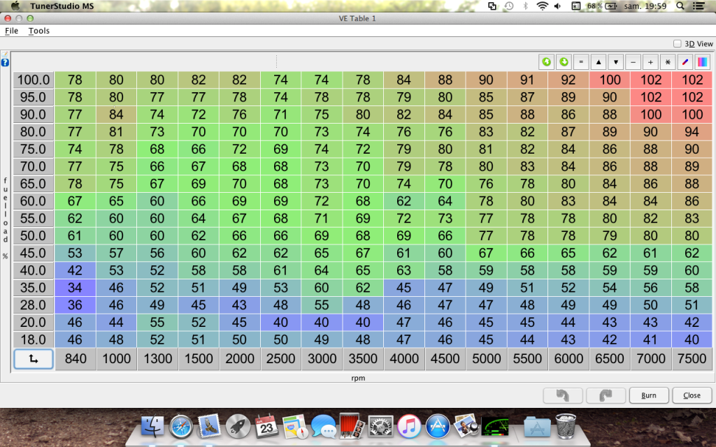

Heu j'ai joué le VE analyser de mimix77 hier on est arrivé sur une carto propre entre 1500 et 3000tr/min et ca nous a pris un peu de temps ^^ mais je suis content du résultat haha et comme l'a dit mimix VE analyser fait de la merde, il appauvrissait alors qu'on était pas encore assez riche ^^ bref me suis éclate à "mapper" ça ;)

il faut pas hésiter à le borner et le faire travailler plage par plage et éviter certaines zones (le haut régime c'est facile à le faire à la main).
Tu peux aussi jouer sur la facilité avec lequel VE va modifier une case, perso je passe rapidement en mode hard afin qu'il ne fasse n'importe quoi et je lisse entre chaque tir la table VE en 3D à la main.

Ma table VE n'est pas bien lisse hein je me suis concentré uniquement sur les plages où je roule quoi.
Néanmoins à part les phases de ralenti que j'ai un mal fou à corriger elle a plutôt bien roulé comme ça hier avec des AFR dans les 14 à régime stabilisé.

Ouais sur la table de mimix faut surtout regarder entre 1500 et 3500 tr/min, au dessus j'ai pas modifier de trop les phases en faible charge. Par contre en haute charge soit pleine accel quelque soit le régime on était pas trop mal, même le rupteur est classe ;)

Je vais poster ma table VE aussi. A coté la mienne :oops:
