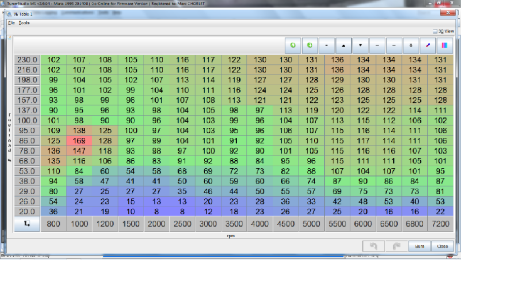

J'ai corrigé la cylindrée (engine deplacement) à 1840 mais ca bouge pas.

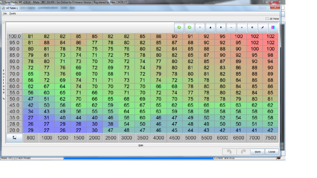

Voila ma table VE
Vous constaterez ma négligence je n'ai pas refais l'echelle Y :oops:
Et pour le reste il y a des valeurs aberrantes.
Je vais la refaire en m'inspirant de celle de mimix77 ("associé" à Mx5-Yoyo ;) )
M

Noos je vais regarder cette option mais j'ai recopié la table de Mimix77
ET........ :blague:
Finalement je l'ai introduite ce midi dans le calculateur et j'ai démarré .....
:) :) :) :beer: :) :) :)
Et bien ca marche ! Mieux !!!! :woo:
Bon la voiture est sur cale donc elle à démarré au 1er coup de clef sans hésitation que d'habitude.
La stabilisation au ralenti s'est faite bien plus vite et surtout de manière fiable. Je l'ai laissé dès que la température d'eau à augmenté jusqu'au déclanchement du ventilo elle tient son ralenti à 900 tr/mn
Du coup je lui ai fait faire un ptit coup de VE sur le ralentit avec quelques ptits coups de gaz. Quelques valeurs se sont modifiées mais en restant cohérentes et surtout plus de valeurs adhérentes. Bien sur il n'y a pas de charge mais je pense que ca va dans le bon sens.
Je la poste ce soir.
J'ai supprimé aussi la coupure, modifié quelques valeurs d'allumage qui seront à valider plus tard (la lecture du livre sur les systèmes d'injection n'a pu faire que du bien)
Merci à Mim77 Mx5-Yoyo, Guillaume, Herdruge, et ceux que j'oublie à cet instant :bien: :bien:

Voila ma table avec quelques minutes à chaud au ralenti :
Quelques valeurs dans le coin inferieur gauche on été changés (toutes bleues)
Reste à rouler (à deux) pour passer toute la carto
Je suis pour très content !
Merci encore !

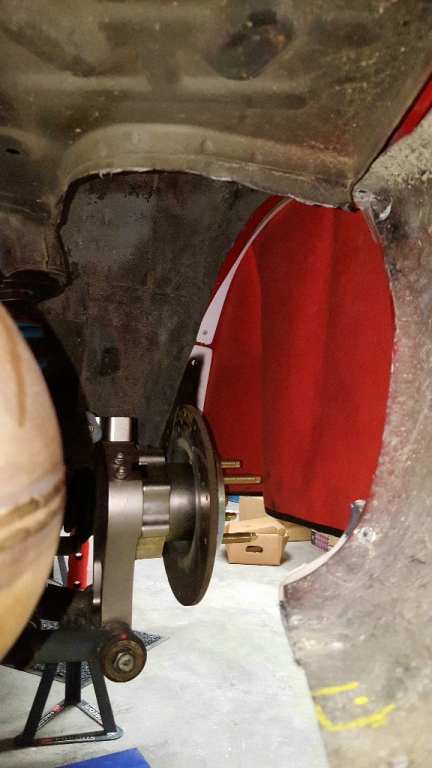

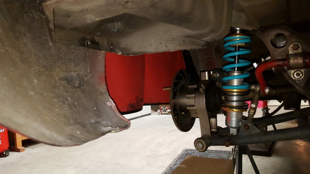

romano a écrit :
Autre sujet: c'est moi ou tu as méchamment débourré tes ailes arrières?
Je reviens sur cette question de Romano,oui il y a un peu d'effet optique mais c'est aussi pas mal ajouré parce-que j'ai coupé les "bavettes " arrieres
Je mettrai les photos ce soir
M

Voila les 2 bavettes arrières coupées :
M
