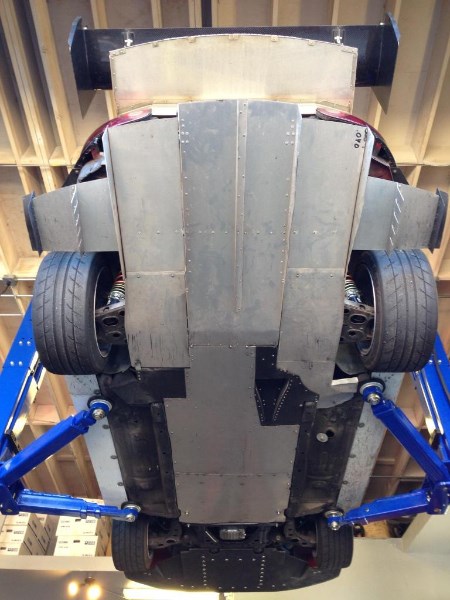

tu devrais nettement plus t'interresser à un vrai fond plat avec diffuseur ;)

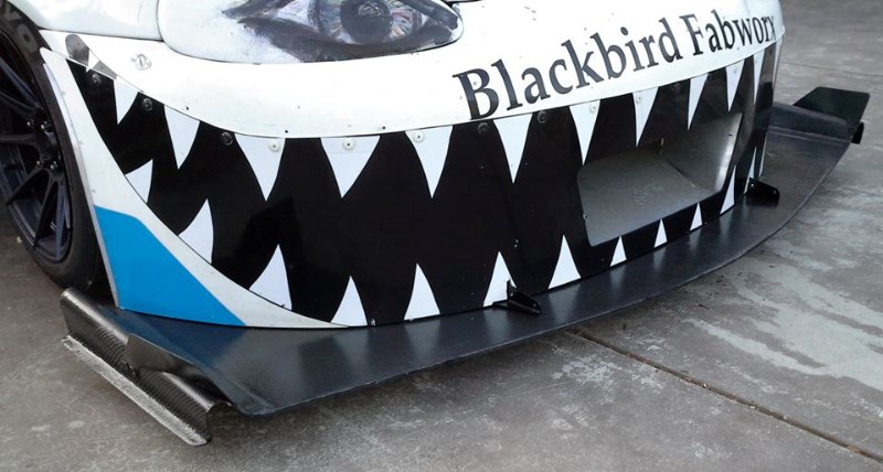

Oui mais le splitter me plait bien aussi et les premiers essais fait avec le mien m'encouragent beaucoup
Sinon j'ai commencé à cogiter un diffuseur assez simple (celui de RX7 ne passe pas bien avec un silencieux dans la position d'origine il est donc à vendre) :
Une tôle d'alu de 1000 (lg entre les roues arrière) x700 (Lg du diff) qui partira de l'axe des roues arrière ( vissée sur le cadre en "U" avec un angle assez faible et qui se terminera un poil plus loin que le PC arr.
Sinon voila l'exemple assez radical de "The Pass" :
Je ne ferai pas de fond plat car bonjour le maintenance ! sans pont élévateur .... :sic:
M
déjà la maintenance dans cette zone c'est pas souvent non?.... et une 10ene de vis à tomber c'est jouable meme sans pont! :P
faut trouver d'autres excuses :D

Faut faire gaffe au refroidissement de la boite et du pont avec des trucs pareils! :oui:
J'ai un pote qui a fait ça sur sa mimix de course (en Suede) et son pont a rendu l'ame peu de temps après! :aie:
sur le bon exemple en photo ci-dessus elle est visible la prise d'air NACA pour le pont ;)
pour la ligne d'échappement faut composer avec mais bon sur vos caisses de pistes vous avez plus de liberté pour y arriver! ;)
