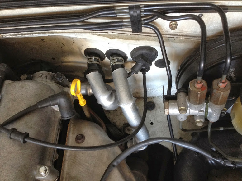

moi je suis passé par la pastille visible sur cette photo pret du cable d'accélérateur ;) :
Message Publié : Lun 21 Mars 2016, 22:30
Message(s) : 976
@ Guillaume c'est à celle-là que je pensais... ça va donc être par là!
