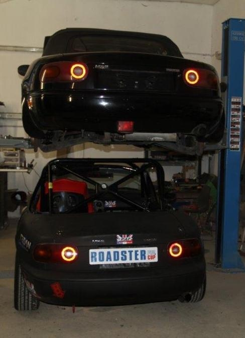

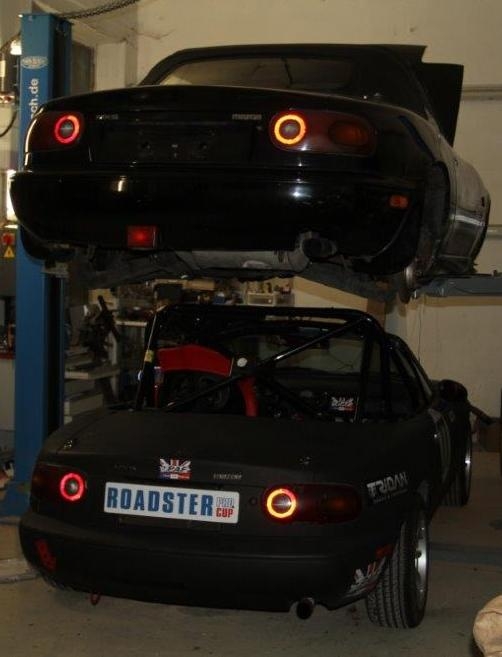

Afin d'occuper les longues soirées d'hiver, la 77 a trouvé une copine de garage.... la N°7
J'ai fait un deal sympa, avec un CFA carrosserie (CFA de Marzy) les apprentis vont s'occuper de la partie carrosserie pendant que je bricole la mécanique.
Si tout se passe bien j’espère pouvoir faire une petite journée circuit avec eux, pour le fun.

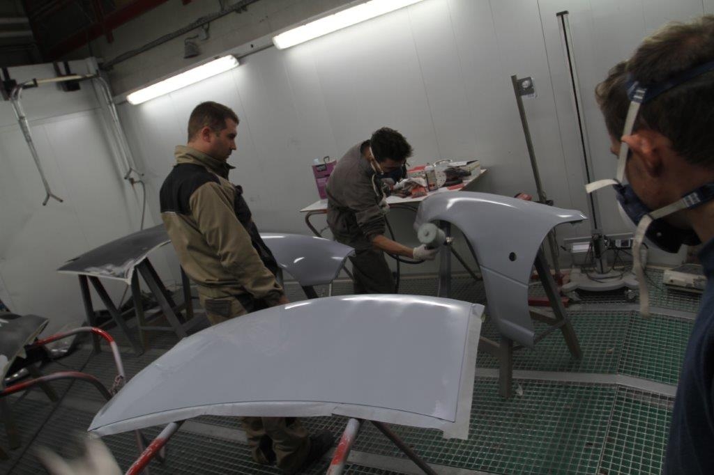

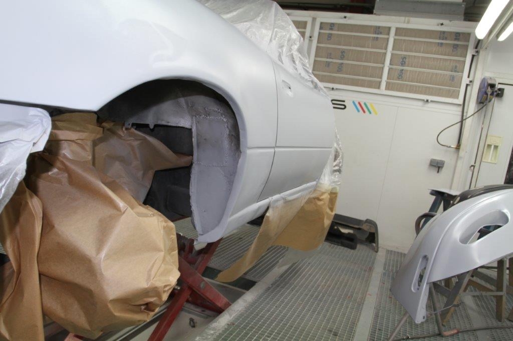

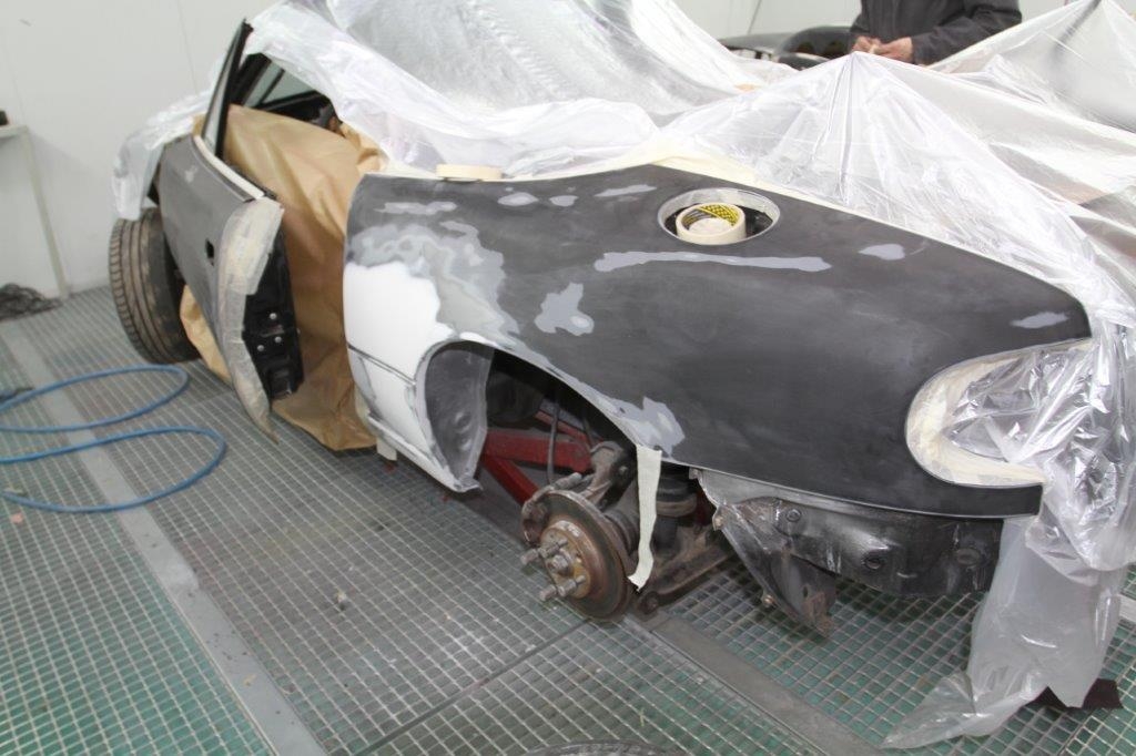

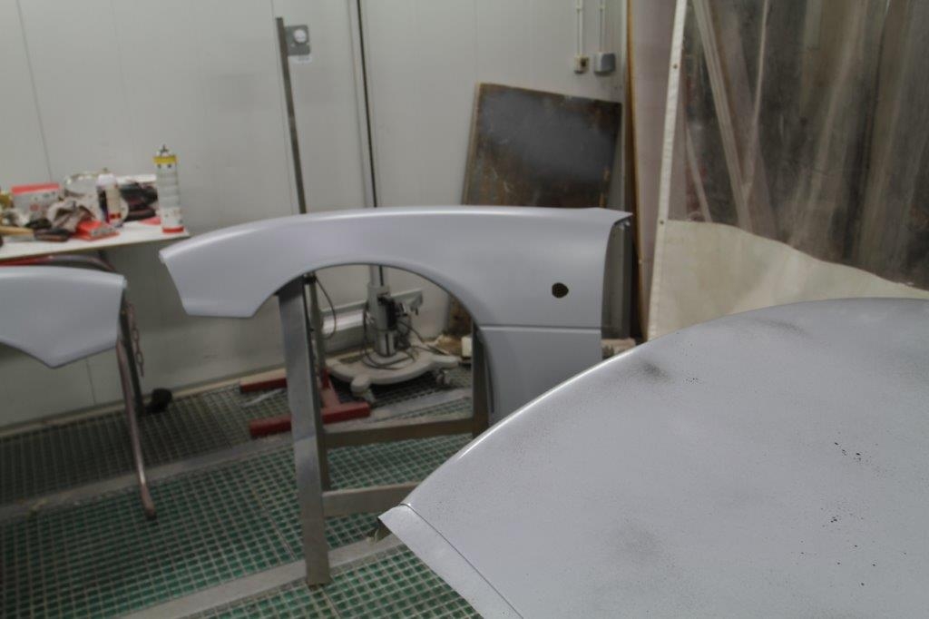

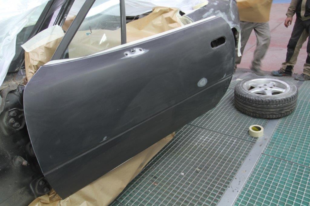

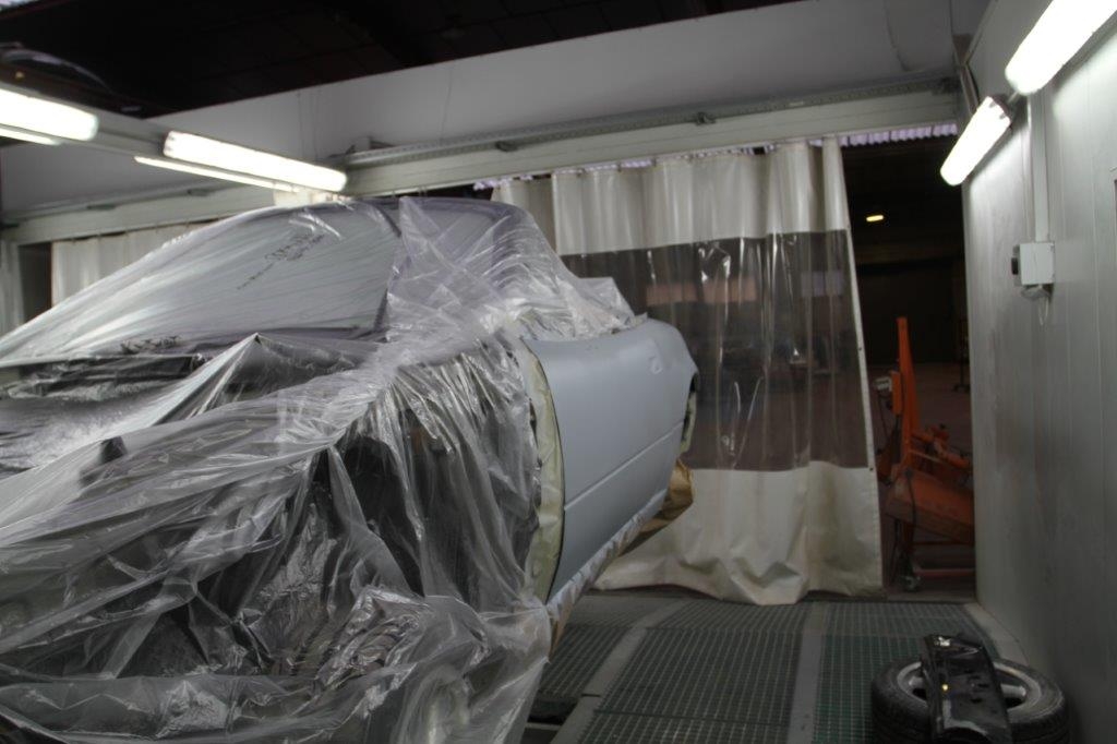

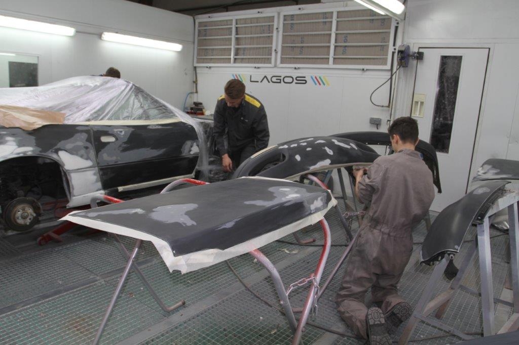

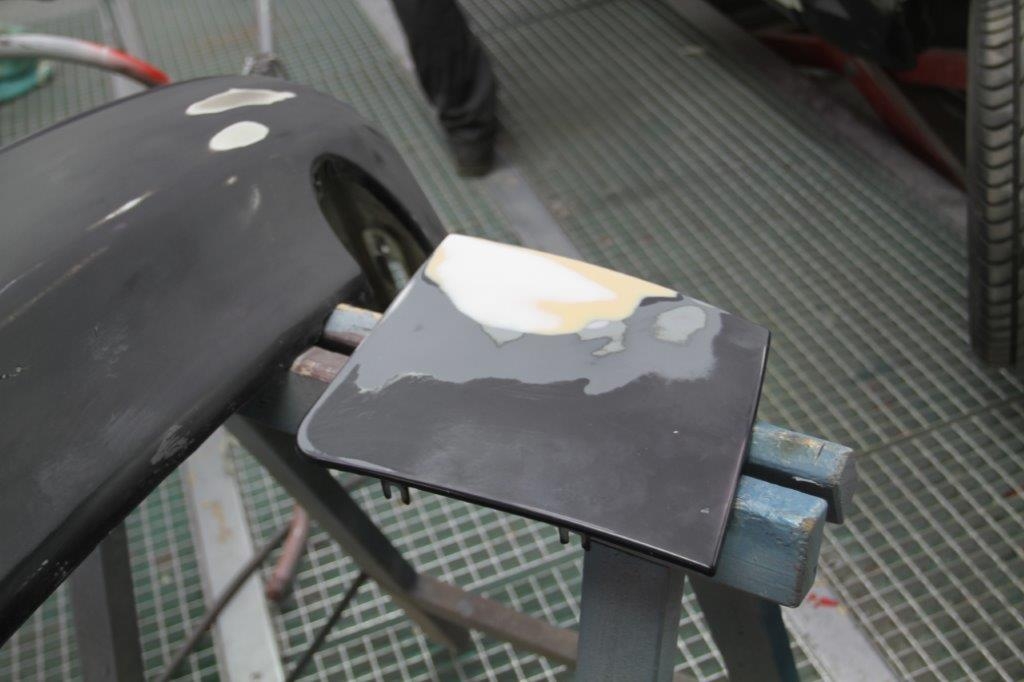

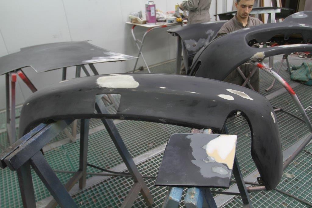

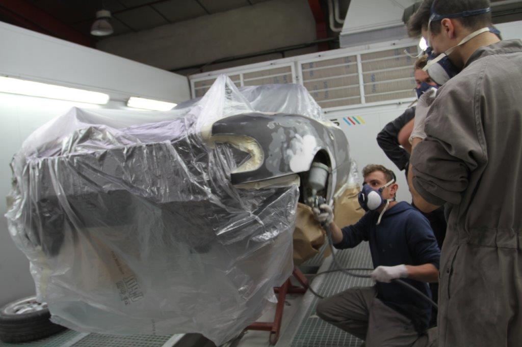

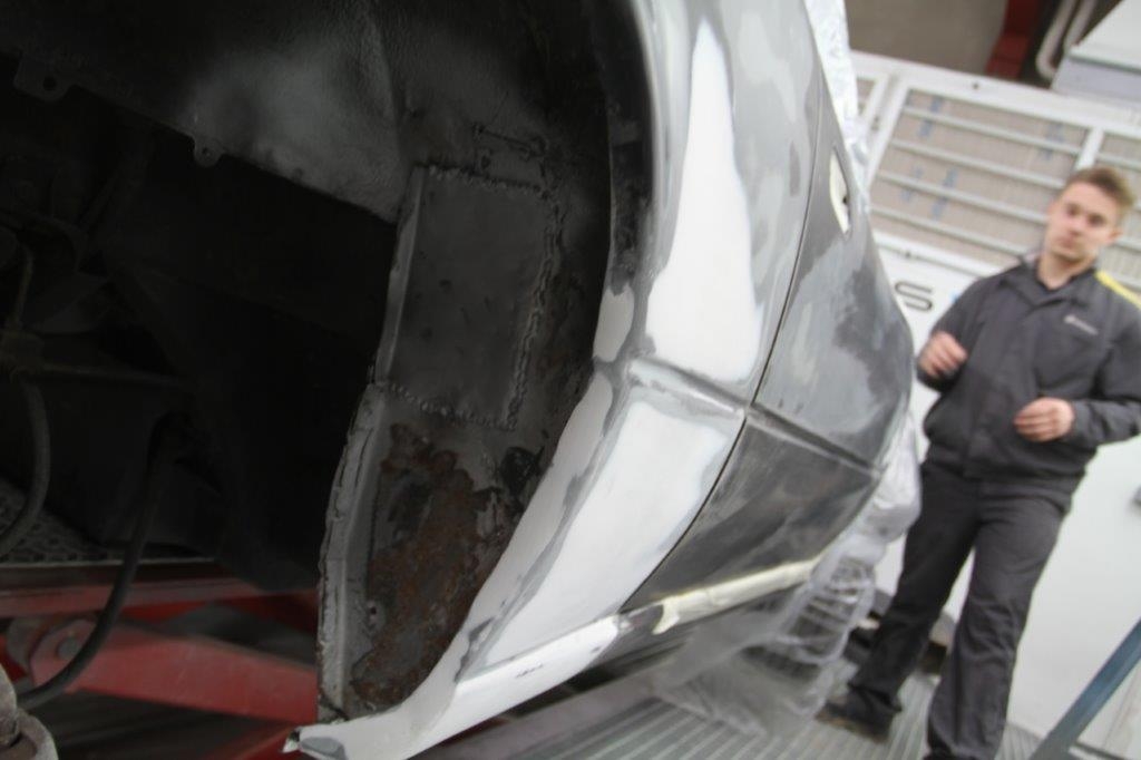

ils sont top les apprentis du CFA Marzy :D :D :D
les trous de rouilles sont bouchés, (tôles soudées) et mastiqués

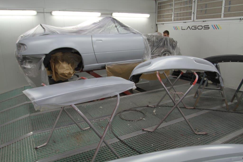

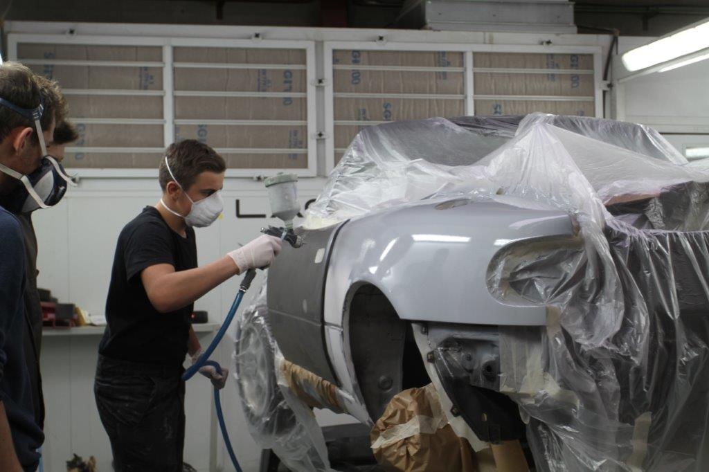

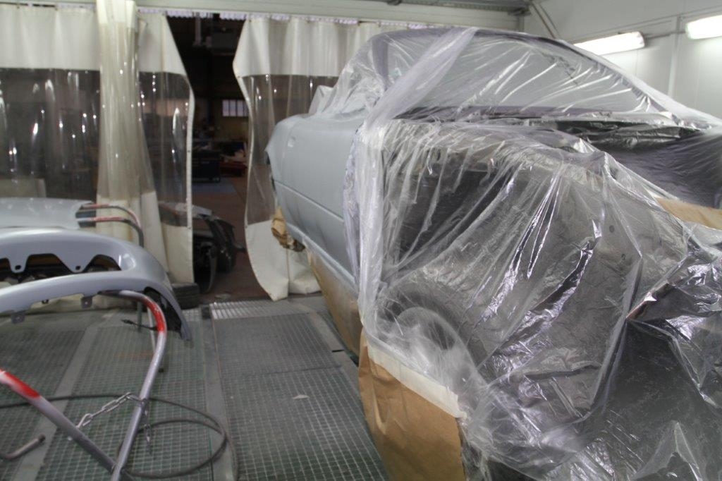

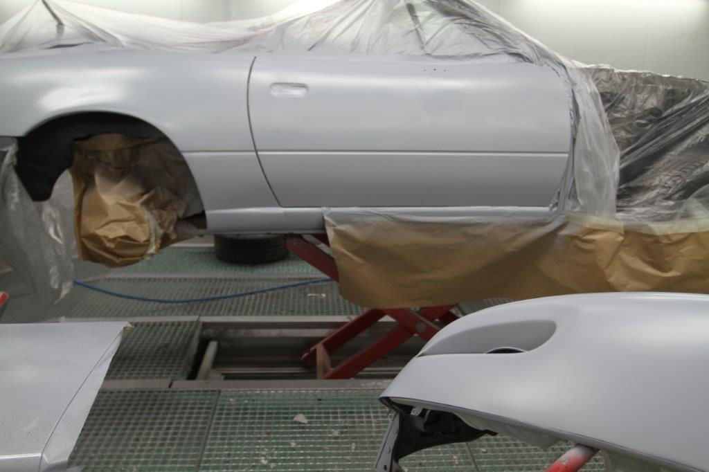

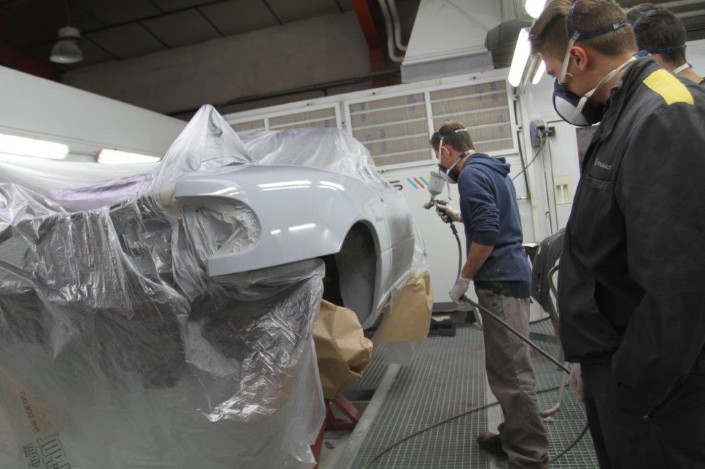

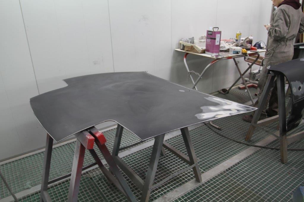

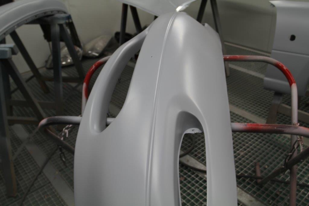

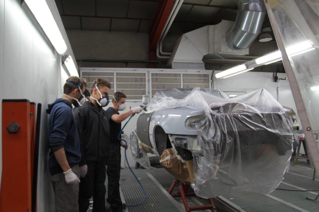

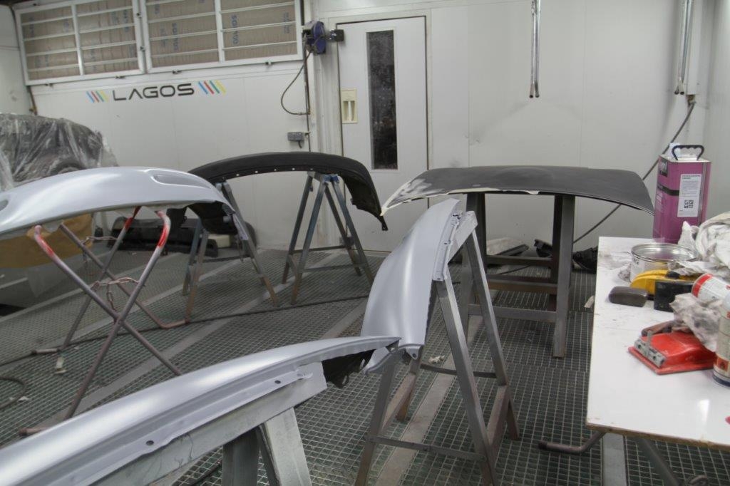

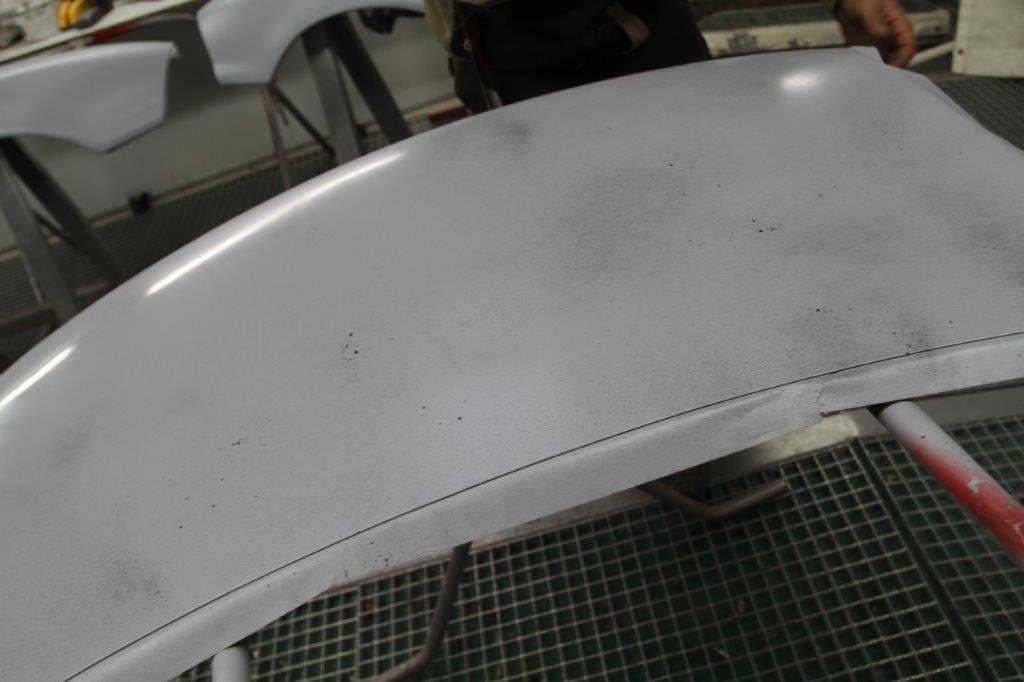

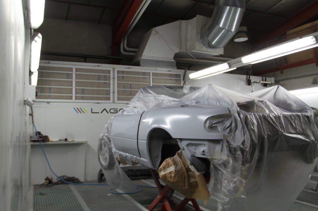

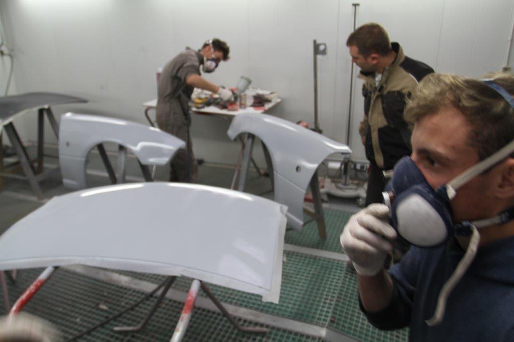

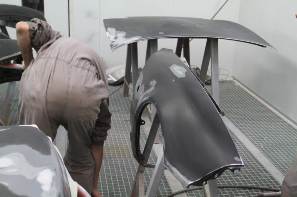

et mise en apprêt
un vrai plaisir de les voir bosser... sourires et bonne ambiance :oui: :oui: :oui:
on comprend la bonne ambiance quand on voit la passion des coachs...

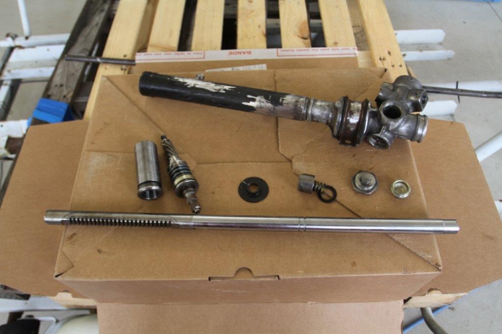

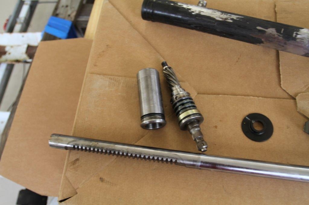

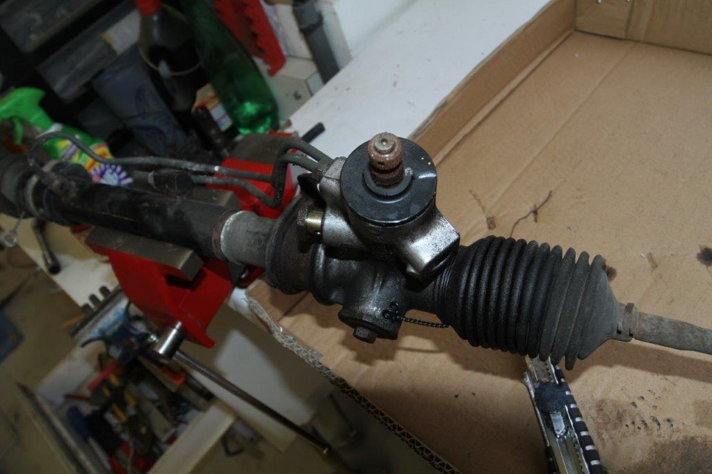

pendant la mise en peinture, je bricole le reste, démontage de la direction assistée qui a l'avantage d'etre plus "courte" que la non assistée (1/2 tour de moins environ) mais plus lourde donc dépose de tout le système hydraulique (pompe, etc) et suppression des joint spy et bague interne remplacement du lique par de la graisse, et remontage...
