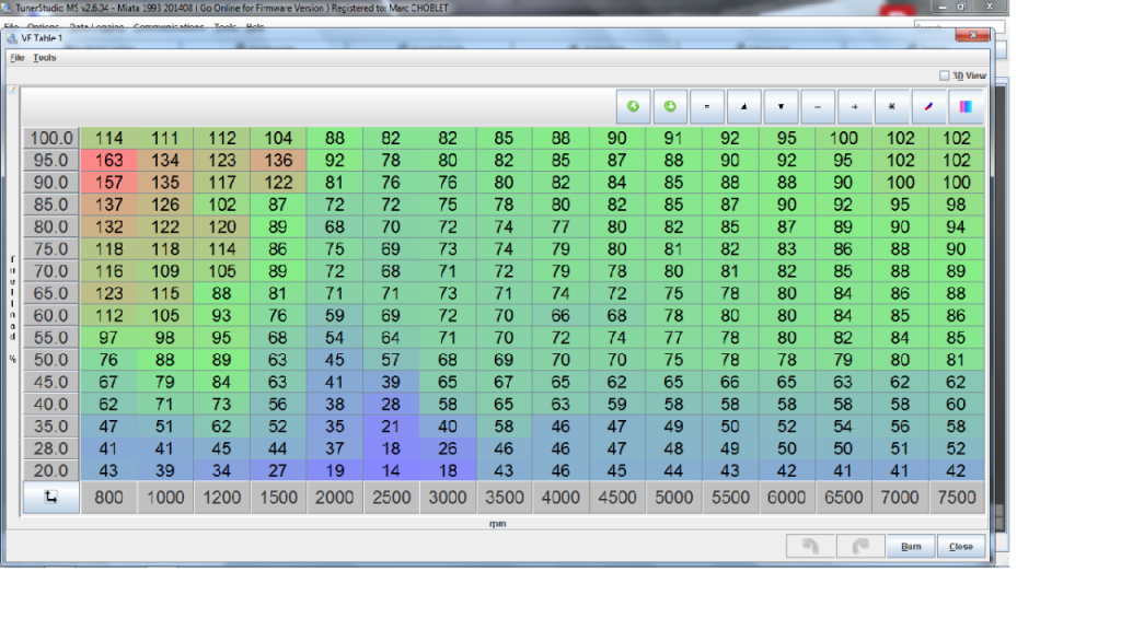

Guillaume ta table VE à l'air pas mal non plus. Quand tu dis que ca correspond au caractere de ton moteur :
"Pas bien en bas, top a mi-regime et pas facile a emmener en haut :D"
En bas c'est que c'est "creux" ou que ca fonctionne pas bien ?
M

dans l'ordre:
le "cranking", je laisse les pro répondre car les PW% ca me parle pas précisement. :D
pour la zone en haut a gauche c'est tout le contraire de "à l'arret", c'est la pleine charge!...... donc à 800rpm on y va jamais :D , pour lisser le plus simple c'est d'aller dans la carto 3D et déplacer les points en maintenant le "clic gauche" enfoncé.
pour le UEGO je suppose que oui?, moi je déplace le régime d'activation a 8000rpm :oops:
oui en bas c'est assez creux meme si la MS a améliorée les choses (plutot les 14° d'avance alors que j'étais à 10° d'origine)
non 22.4 tu es a l'air donc 100% pauvre donc 12.9 c'est riche! oui pour du circuit entre 12.9 et 14.7 c'est bien!..... pour aller chercher la perfo je dirais meme que 14.7 c'est trop pauvre mais il te faudrait gérer le cliquetis et la tempé echappement pour aller dans ces limites.

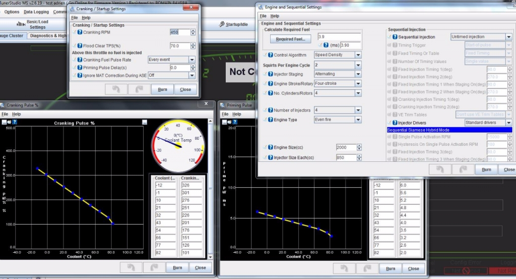

Etant un peu impatient j'ai quand même persévérer.
J'ai modifié la courbe de cranking pulse
Modifié en démarrant le valeur du dead mis à 1.1 au départ
Et remis comme le fichier d'origine de la courbe de WUE (% d'enrichissement plus fort à froid)
Du coup ca démarre bien ca tient rapidement le ralenti. L'anomalie du cranking pulse était dans le début de la courbe à froid.
A chaud:
Les valeurs d'AFR sont plutôt bien au ralenti très riche au cous d'accélérateur et très pauvre au levé.
Donc les valeurs "là ou on ne vas pas" sont très riches.
Pendant que c'était chaud j'ai baissé la valeur de dead time pour terminer à 0.9 et la table VE ci dessus est le résultat de ces modifications.

tu as désactivé le EGO control mais pas le capteur ;) .... donc il ne modifie plus l'injection mais tu peux lire la valeur dans TS :)
tu continu a faire ça a l'arret ou tu part rouler pour apprendre?
pour l'AFR au levé de pied il faut globalement que ta ligne 20% fuelload soit à la meme valeur que celle du ralenti (tu peux faire mieux en enregistrant plusieurs décélérations lentes depuis un haut régime , tu compare après avec Megalogviewer la richesse=f(régime) et tu corrige les cases 20% pour te rapprocher de 14,7 partout!..... ensuite tu recommence jusqu'à avoir (sans correction EGO) 14.7 au levé de pieds!..... en 30min c'était fait chez moi ;) .

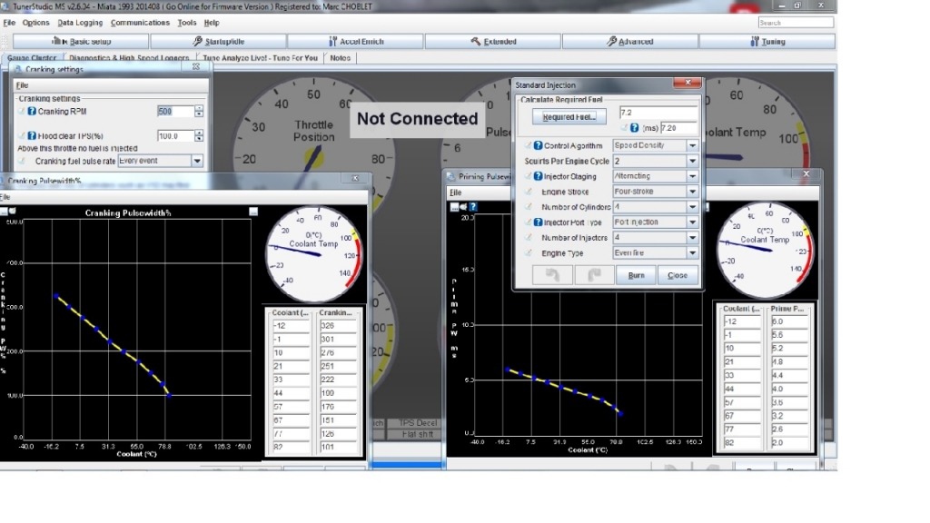

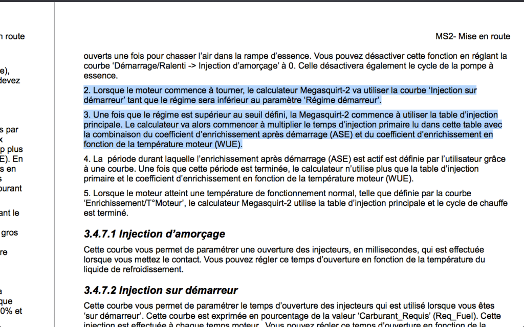

Ce que j'avais compris pour le cranking pulse c'est que ça joue sur la phase démarreur justement comme le dit YO. Tant que tu n'as pas dépassé le régime que tu as ciblé au démarreur dans le menu tout en haut: cranking/startup settings et bien tu utilises la courbe cranking pulse, d'où l'importance de la valeur cranking RPM.
D'après ma modeste compréhension de TS (surtout en français) Tant que tu dépasses pas cette valeur et bien tu vas utiliser toutes les options qui sont dans les sous menus injection d'amorçage et divers trucs du genre. En gros si ton régime démarreur est ciblé à 100rpm et que ton démarreur tourne lui à 300 et bien tu es au dessus de ce régime et donc n'utilises pas les courbes comme le cranking pulse et démarre juste sur ta table d'injection principale et donc potentiellement du mal à démarrer. Enfin bon je suis pas le mieux placé pour confirmer ça étant donné le mal de chien que j'ai à démarrer la mienne à froid mais j'y travaille :aie:
J'ai posté ça sur mon topic, même si pour le moment ça porte pas encore ces fruits ça m'a aidé.
D'ailleurs eux conseillent de mettre 100rpm au dessus de ton régime maxi de démarreur histoire d'etre sure que pour démarrer ta MS se fie à tes diverses courbes spécifiques au fonctionnement sur démarreur et non à ta table d'injection principale.

Merci Mimix pour ce document.
Du coup ce soir j'ai refait un ptit test en voulant démarrer avec la valeur de dead time à 0.8 et remettre des valeurs de table VE correct.
Elle démarre bien a condition que j'enfonce la pédale de gaz,ca c'est depuis toujours. Donc il doit y avoir un paramètre au démarrage à améliorer (toujours ce cranking pulse?)
Elle démarre du premier coup avec des valeurs d'AFR entre 13 et 16. Ensuite j'arrive à fermer le papillon progressivement au bout d'une ou deux minutes et le ralentit se stabilise à 850 tr

peux-tu faire sshot de ces fenêtres:
ton "pied a fond" pour démarrer c'est quel %?
pour rappel:
cranking pulse: pourcentage de ton Req_fuel (défini dans engine settings)
priming pulse: durée en mS. Attention aux gros injecteurs tu as vite fait de "remplir" les gamelles si plusieurs coups de clé sans tentative de démarrage. faut le reparamétrer/vérifier en fonction des injos utilisés.

Merci Romano, voici la page demandée :
Je dois être au démarrage à 15% d'ouverture papillon(je confirme ce paramètre )
Et les parametres d'injection c'est untimed injection
