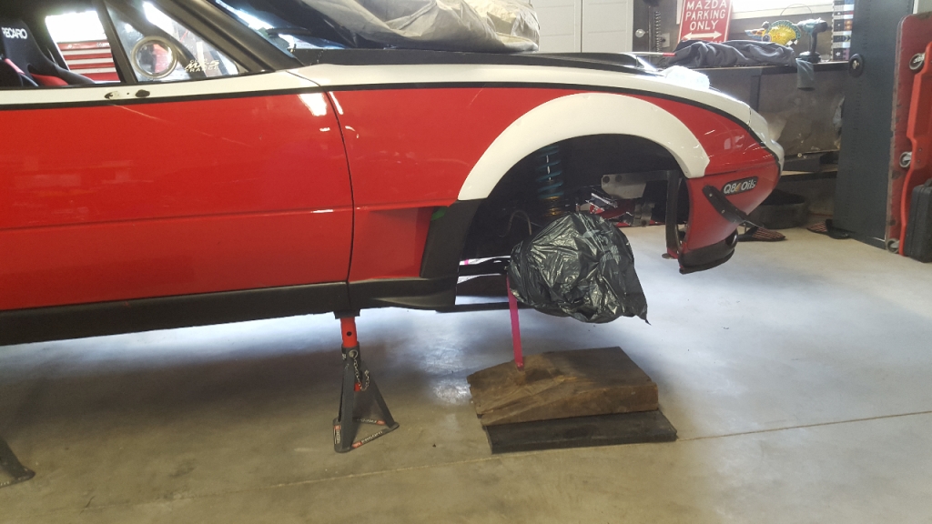

Ton garage, c'est une chappe vibrée ou il y a eu une couche de repassée par dessus ?
Message Publié : Sam 30 Avr 2016, 18:46
Message(s) : 4436
Localisation : Grand Champ 56
C'est une chappe ou le maçon à passé "l'hélicoptère" direct sur la dalle je crois.
Ça fait pas de poussières.
En attendant de peut être de carreler ça le fait bien
M
MIATA 1.8 R
Message Publié : Sam 30 Avr 2016, 19:57
Message(s) : 8645
Localisation : Rouen
C'est nickel en tout cas. Il n'y aurait même pas besoin de carreler avec ce bel état de surface.
Tu n'as pas pu en profiter pour faire une fosse ?
