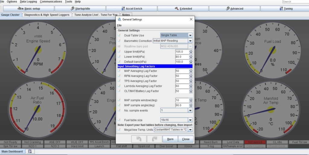

c'est dans basic settings puis là:
mais bon si ta courbe est a Zéro elle te sert a rien :D

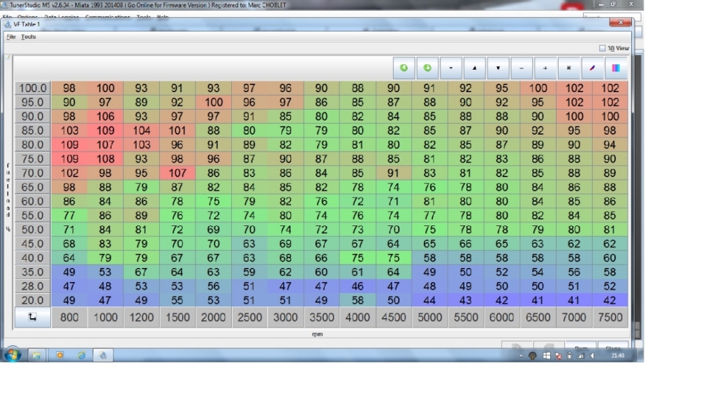

Message Publié : Mar 10 Mai 2016, 21:14
Message(s) : 4436
Localisation : Grand Champ 56
Noos de ce coté là ca va plutôt bien ! :)
J'ai pu "tourner en rond" Dimanche apres midi:
J'ai essayé pendant 45 minutes de passer toute la zone à gauche à 3000 tours maxi avec le correction EGO déconnectée.
J'ai fais varier la charge.
Les cellules se sont modifiées et généralement dans le bon sens
Température eau et huile à moins de 90°C
Ca fait longtemps que je ne l'avait pas fait tourner mais à bas régimes j'ai l'impression que ca marche bien. A 1000 tr en 4ème par exemple ca repart correctement alors qu'avant c'était moins franc ou il fallait clairement rétrograder.
J'ai toujours ce point qui marche pas bien : elle tient son ralenti, mais si je manœuvre par exemple, si je ne met pas un ptit coup de gaz pour lancer le moteur elle s'etouffe.
Globalement c'est mieux beaucoup mieux, elle ne sent plus la combustion riche, l'échappement n'est plus noir
En roulant j'ai des valeurs je dirai comprises entre 12,5 et 18; Des fois 10 au levé de pied après une montée en charge (de 1000 à 3000).
Je vais refaire une petite seance Samedi
