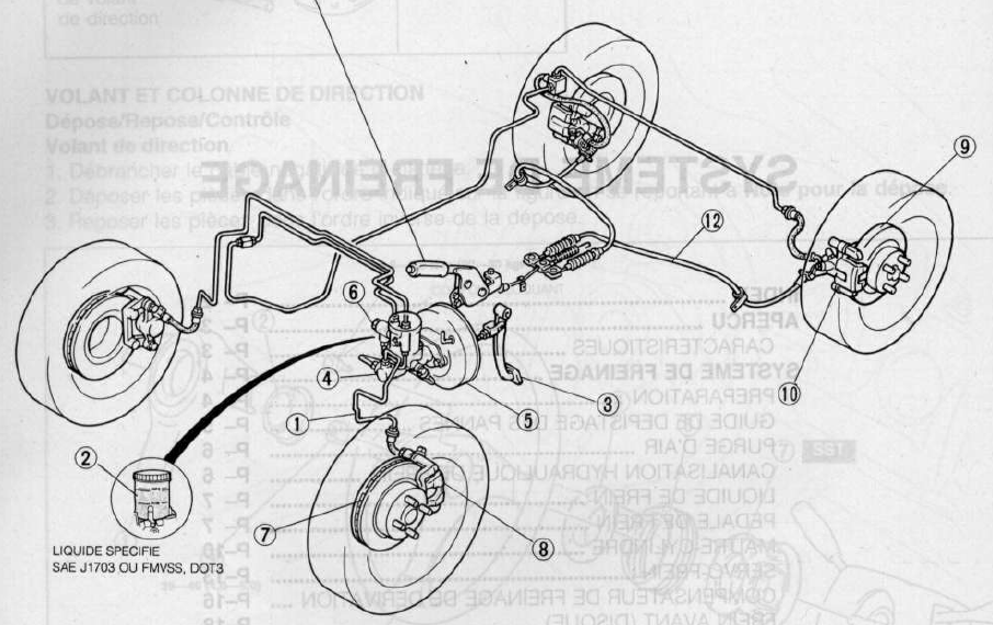

Tu as un répartiteur de freinage ? A priori, de nature, la MX-5 charge l'avant, en terme de freinage et sollicite peu l'arrière, ça peut être une explication :?:
Message Publié : Jeu 12 Mai 2016, 13:19
Message(s) : 9964
Si ma mémoire de poisson rouge ne me trahit pas, pour la purge, il y a aussi une finesse : on part de l'étrier le plus loin du maitre-cylindre, mais le circuit fait un détour sur l'arrière. On doit donc purger dans l'ordre suivant :
- ARG
- ARD
- AVD
- AVG
Hope that can help...

Arrière gauche en premier

Oui pareil sur NB avec la durite rigide qui va de l'ARD à l'ARG ;)

C'est trop, il faut même pas un 1/4 de tour et encore.
On avait eu le souci sur une NA , garde un peu trop grande.
Le reglage du FAM sur l'étrier était trop grand , il faut juste que ca leche.
