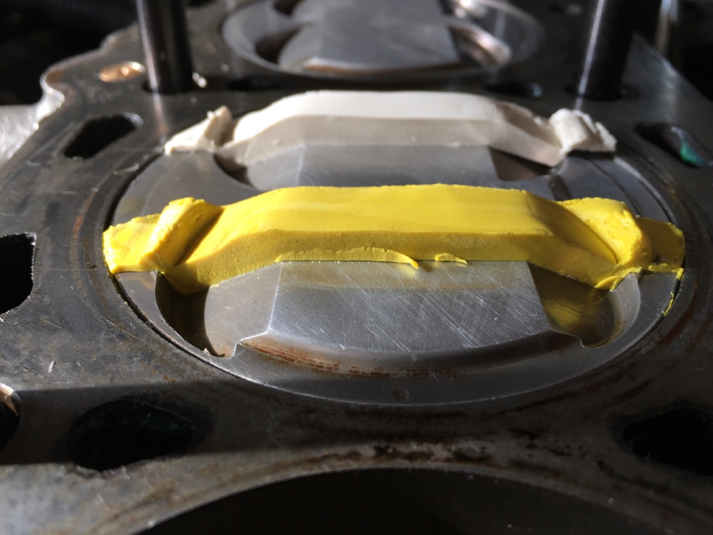

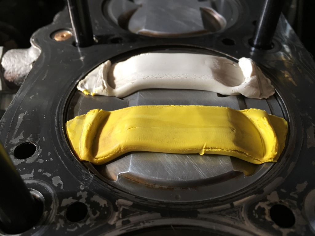

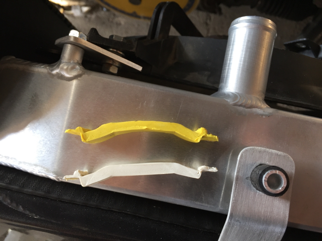

Séance mesure aujourd'hui.
Pour rappel j'ai enlevé 1.3 à la culasse et le joint de culasse fait 0.35 comprimé au lieu de 0.65 d'origine (j'ai supprimé deux feuilles).
J'ai calé ma distri (merci régis pour m'avoir aidé à trouvé mon erreur) et j'ai mesuré la distance piston soupape.
J'ai 1mm de jeu sur les angles et 4mm sur les fraisages pour les soupapes.
Dans cette configuration (piston forgé Supertech RV théorique de 9.5) j'ai un RV de 10.9, j'aurais pu repasser la culasse à la rectifieuse mais il aurait fallu toucher aux pistons et comme le bas moteur est déjà monté je me contente de cela.
J'ai remonté le joint au collex dans le doute car il est vraiment fin, j'ai serré à 40nm et je sers au couple final un autre jour le temps que tout ce stabilise pour ne pas perdre en couple de serrage.

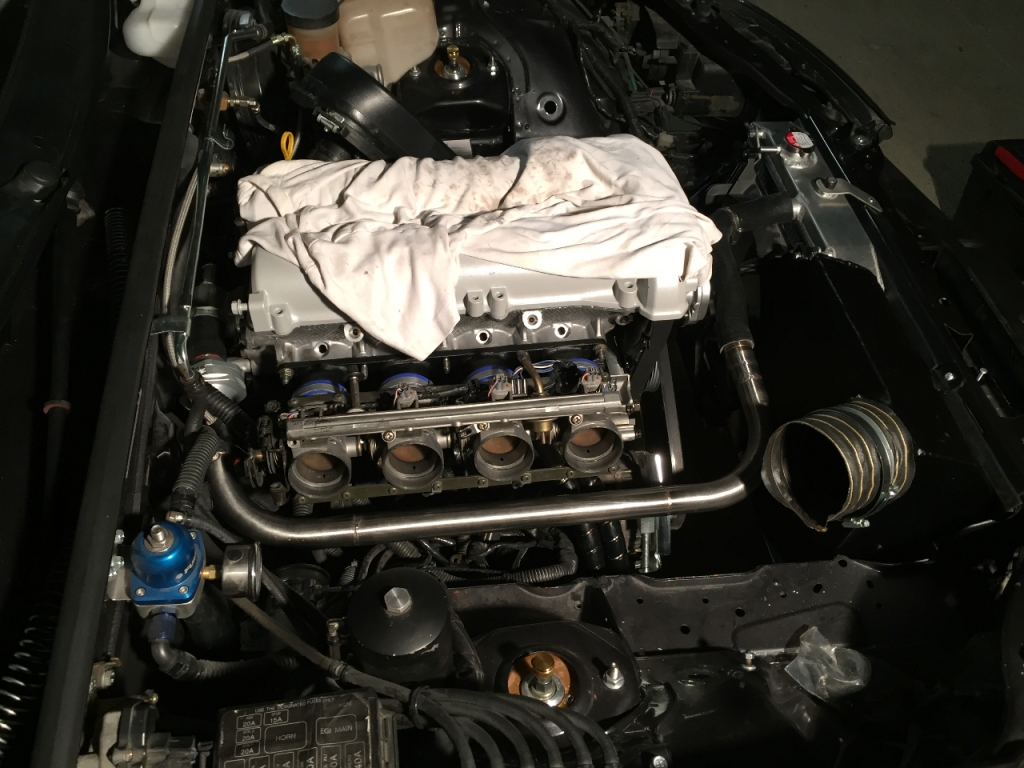

Durite du coolant reroute fabriqué plus qu'à fabriquer 2 petites fixations pour le fixer aux 4 pap.
Message Publié : Mar 25 Oct 2016, 20:49
Message(s) : 7690
propre avec ce tuyaux :bien:
Message Publié : Mar 25 Oct 2016, 21:15
Message(s) : 6982
J'hésite à le faire refaire au taf j'ai bien galéré pour souder en raison de la faible épaisseur du tube (1.5mm).
J'ai soudé des embouts annelés à chaque extrémité pour être certain que les durites bougeront pas et j'ai placé le boîtier thermostat au plus proche de la culasse.

Propre le montage ! :jap:

Message Publié : Mer 26 Oct 2016, 23:27
Message(s) : 4702
Ouais c'est super joli, pas comme mon coolant reroute kit Slovaque avec le bout de saucisson sec qui me sert de tuyau pour raccorder le radiateur :aie: .
ça roule bientôt alors :faim: !

Belle réalisation!
Par contre les extrémités canneler j'ai peur que tu galère un moment à retirer les durites après quelques mois/années de roulage.
Elle sera prête pour la saison 2017?

Je suis vraiment curieux de voir comment peut se comporter ce moteur en prepa Atmo et ITB.
Message Publié : Jeu 27 Oct 2016, 08:56
Message(s) : 6982
je me voyais pas serrer les durites sur un tube de 1.5mm et surtout sans bourrelet à l'extrémité.
Je suis pas trop inquiet pour le démontage avec la bonne technique ca va le faire.
J'aimerais bien qui démarre en Novembre pour commencer le rodage et carto.
