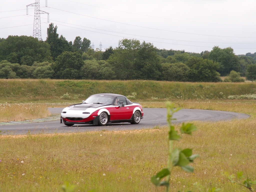

Message Publié : Dim 12 Juin 2016, 20:57
Message(s) : 4436
Localisation : Grand Champ 56
:) :hello:
Vendredi je suis sorti à Fay ca faisait 1 an que je n'avais pas tourné avec la Miata et quasiment pas tourné :(
Donc reprise de contact avec des sensations, des bruits et un peu une appréhension.
Le matin premier roulage et quelques ennuis ou sensations désagréables:
embêtés (on était 2 dans la voiture) avec des émanations de gaz d'échappement; Pas trop d'odeurs mais les yeux qui piquent. Quelques tours pour comprendre que les vitres fermées et plus rien. On s'aère par les écopes dans les vitres triangles.
Passé 4500tr/mn en 4 eme des vibrations qui s'amplifient en 5 eme au point de ne plus entendre le moteur .... Sans doute le nouvel arbre qui est sensé être équilibré mais à priori pas trop :?
Par contre ces vibrations n'ont rien à voir avec celles que j'avais avant. Elles sont à une fréquence rapide et moins importante qu'avant. Le caméoscope ne "les voient" pas alors qu'avant avec l'ancien arbre ce se brouillait completement
Bon j'ai quand même finalisé la carto essence le matin et le moteur marche bien. Par contre pas de vitesse de pointe améliorée :(
Mais il enroule bien et montre du caractère dès 3000/3500 même si sur ce circuit je ne suis jamais en dessous de 4000.
J'ai fais la connaissance de Herduge avec sa NB bleue tres sympa et un coup de volant, un sens des trajectoires remarquable sans oublier une très bonne prise de frein; Il m'a mis minable au gauche apres les stand, et puis impossible de le suivre apres.
Par contre en ligne droite mon moteur marche bien
Au niveau freinage j'ai encore beaucoup à apprendre:
mise en température
prise de frein, le début : "taper dedans", j'ai pas une attaque constante je me déconcentre vite.
En suivant (ou tentant de suivre ) Herdruge j'ai loupé par 2 fois le passage de 2 en 3 et fais 2-5 :oops:

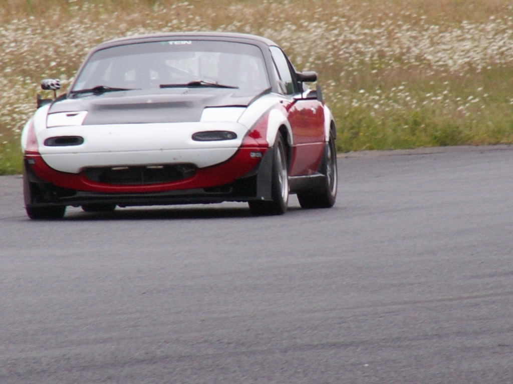

La voila avec les pièces de carrosserie
et une petite vue de l'arrière :
Les "sabots devant les roues arrières ont bien ramassés la peinture( à la bombe) est toute piquée et on voit bien les nombreux impacts de boulettes de gonne dessus.
Niveau moteur j'ai maintenant des valeurs d'AFR corrects entre 12 et 15 en général. Je n'ai pas rebranché la correction sous MS2
Température d'amission qui varie en pleine aspiration de 25°C à 28°C en décélération pour monter à 36°C au parc. Je suis étonné car je n'ai jamais eu jusque là de telles températures plutôt assez basses en fonction de la temp. ext
Pour la tenue de piste avec les portes moyeux Kiesler ce que je remarque c'est l'absence de retours dans le volant comme j'avais avant, la direction est précise en virage, plus confortable.
A l'arrière rien de plus ou de moins pour ce premier roulage
J'avais l'impression qu'elle était "légère" en entrée de virage le matin mais cette sensation à un disparue l'après midi. (Les pneus)
J'ai la géometrie à revoir mon volant n'est pas droit en ligne droite, par contre à mion niveau le carrossage semble pas trop mal et les pneus s'usent régulièrement sur toute leur largeur. Un peu plus au milieu à l'arrière :?
