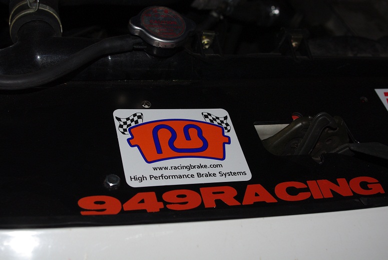

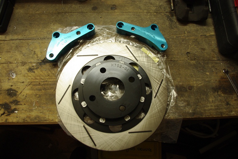

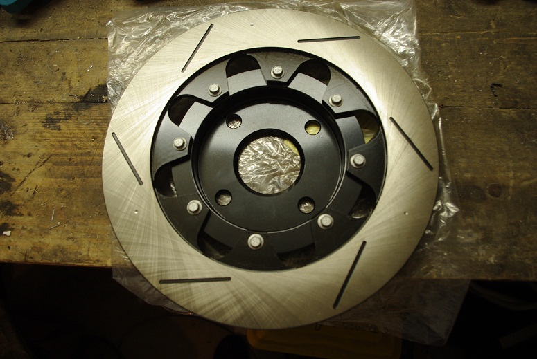

Redevenons un peu sérieux 5 minutes, et place au déballage de ce que j'ai reçu hier :
Et enfin, là modif ultime, +10cv à lui tout seul :
Message Publié : Ven 13 Mai 2011, 21:45
Message(s) : 11103
Localisation : Eure
Mise à jour des pesées pour les disques arrière :
Disques Arrière :
OEM NA 230mm plein : 2.7 Kg
OEM NB 250 plein : ??
NBFL Sport 276mm racing brake : 3.0Kg
NBFl Sport 276mm plein : 3.7kg
Idéalement, ce serait bien d'avoir le poids d'un disque de NB en 255
