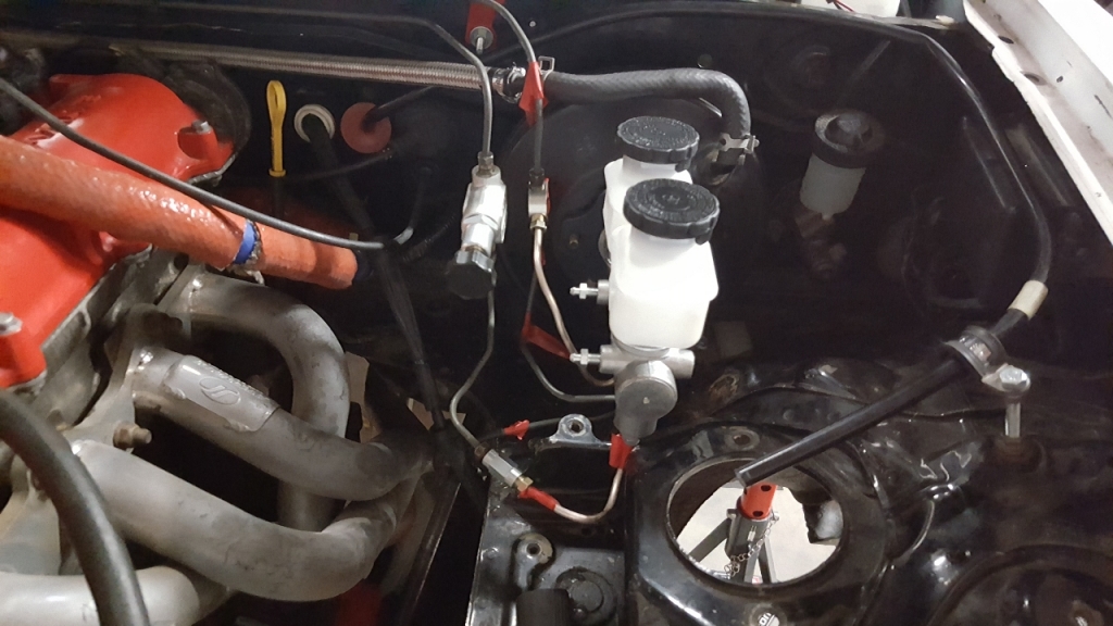

Wahouu il est beau ce berceau :love: :faim:

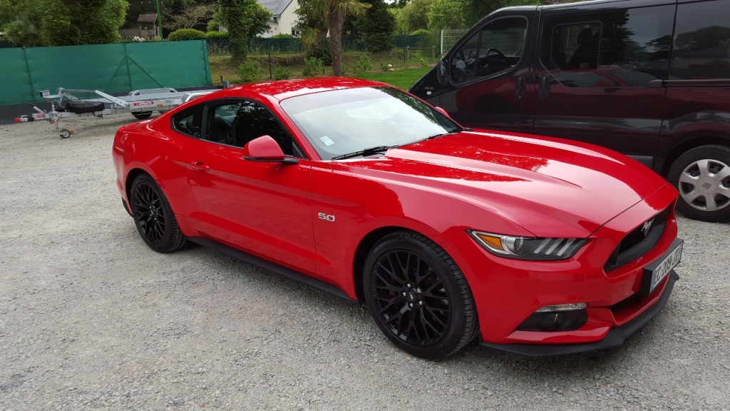

C'est quoi la rouge à côté ? :?:
Message Publié : Mer 31 Août 2016, 11:19
Message(s) : 4436
Localisation : Grand Champ 56
C'est certainement la voiture avec laquelle je vais venir aux Ecuyers le 15 Novembre (enfin j'espère)
Une Ford Mustang V8
Je n'avais jamais eu de gros moteur donc j'ai voulu voir ce que ca donne.
J'ai fais quelques km à Fay et c'est une grosse voiture qui freine très bien, tient bien la route un peu lourde quand même.
les pneus ont bien suivi et la conso.... aussi :(
J'en suis plutôt content, mais je pense que je vais retourné au light avec la nouvelle Secma F16 turbo : pas jolie mais 600kg pour 200ch :bave:

Ah oui je ne m'attendais pas du tout à une Mustang. Pareil que Little, c'est bien d'essayer des autos différentes :oui:
Tu n'es pas attiré par les Lotus dans le genre light ?

Mustang c'est pas l'américaine avec laquelle je pisterais, plutôt Corvette ! Pas trop effet bateau la 'stang du coup ?
Pour le secma idem j'aime pas du tout l'esthétique mais c'est Light. Après je préfère une Cat ou réplica :woo: ... mais c'est plus cher !
Message Publié : Mer 31 Août 2016, 22:09
Message(s) : 12205
Excellent Marc en Mustang !! C'est la toute dernière ? Les retours sur le châssis sont flatteurs, bien loin des clichés sur les américaines.
Profites en bien, il paraît qu'un gros bloc c'est addictif :faim:
Message Publié : Jeu 1 Sep 2016, 18:12
Message(s) : 4436
Oui dans un coin de ma tête il y a avait toujours cette voiture qui m'a toujours fait rêver mais en même temps, la tenue de route, pont rigide etc... ce qu'on lisait sur les anciennes générations
Là c'est la dernière génération avec son V8 5L.
Et dire que le moteur pourrait rentrer dans la Miata :bave:
Là pas de roulis ca cabre très légèrement à l'accélération mais au freinage ca ne plonge pas
Pas de glisse intempestives ou d'amorces de ruades de l'arrière.
On poussant plus ce dont que je ne suis pas capable ca doit rester très progressif, les pneus ont l'air de bien tenir.
Ca ne chauffe pas, la température de transmission à un peu tendance quand même c'est monté à 110°C et ca c'est stabilisé. Mais la température de LdR, l'huile moteur restent impassible de même que les freins.
Une Corvette c'est bien aussi mais pour l'entretien c'est pus compliqué alors que là je vais à 17 km de chez moi . Et on entend que même en usage piste light ca chauffe vite, trop vite
La Mustang, il faudrait la vider, mettre un radiateur d'huile de transmission, pont et moteur, un jeu de combiné, pour en faire une vrai pistarde.... etc et,.... nous voila reparti :oops: . C'est pas le but.
Mais c'est plaisant sur route aucun intérêt ca ne doit ou ne devrait pas aller plus vite que les limitations.
la clim est très efficace
Et il y a un truc dont je ne sais pas trop me servir : on peut bloquer les roues ... avant :aie:
La Secma c'est vrai que c'est pas trop beau mais le rapport poids puissance est vraiment alléchant.
Et puis ca me permet de faire des compromis avec ... ma femme qui trouve ca plus acceptable qu'une Cat (le toit, entre autre)
Je peux balader, aller chercher le pain, pister, et même l'emmener en vacances, la Secma on est bien d'accord :D
Pour l'instant je profite (un peu) de la Mustang et on verra la suite

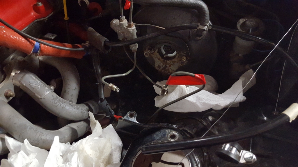

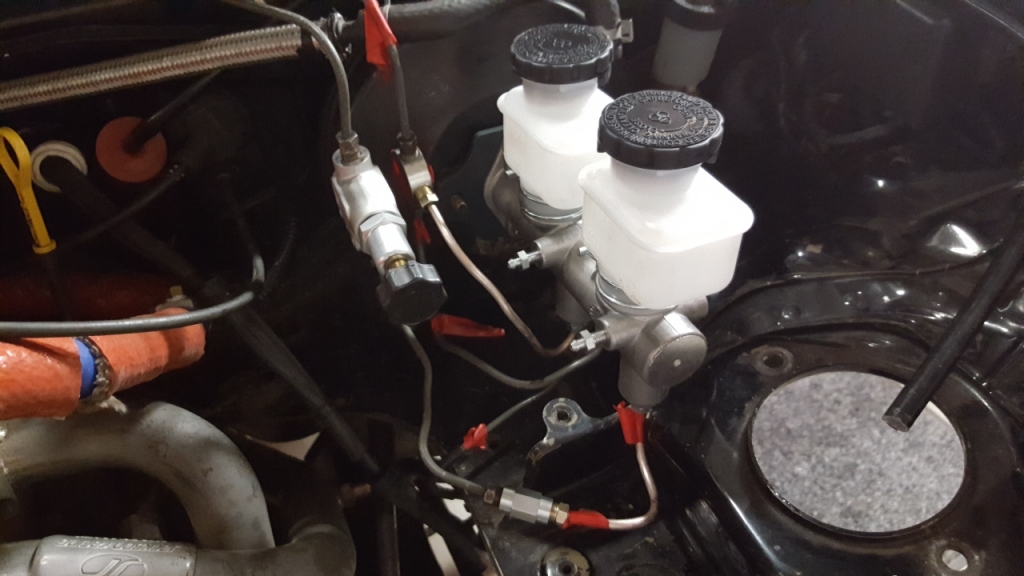

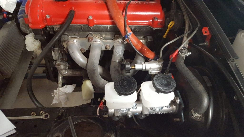

Message Publié : Ven 2 Sep 2016, 08:52
Message(s) : 4436
Sinon j'avance quand même sur la Miata ( :love: :faim: )
Apres avoir passé un peu de temps pour comprendre les lignes de frein:
Le MC OEM démonté
et
Le MC Wilwood mis en place
J'en ai profité pour mettre la valve proportionnelle en place
Là c'est juste monté à blanc. Je l'ai fait car à priori il faut respecter une procédure de purge pour le MC Wilwood:
Le purger à l'extérieur et le monter ensuite.
J'ai donc préféré vérifier et mettre (tordre) les durite avant. Faire ca avec le MC plein et durites ouvertes... :sic:
je ne comprend pas pourquoi on ne sert pas des 2 vis de purge sur le MC?
Autre point, J'ai acheté la valve chez V8Roadster qui la vend visiblement lorsque l'on à pris le MC Wilwood. Dans leur sachet il manque un raccord droit (raccord fourni quand on se procure cette valve chez FM par exemple) dont on a pas besoin si l'on a le MC
Enfin là rien ne maque avec les 2 éléments.
Sauf que les durites cuivre fournies avec le MC pourraient être plus longues. Dans le feu de l'action les repérages (scotch rouge) ont donc été inversé à cause des longueurs. le mode d'emploi trouvé sur internet ne précise pas au début si la petite durite va ou doit aller devant ou derrière :oops:
La valve n'est donc monté que sur la ligne de frein arrière alimenté par un port sur le MC
La ligne de frein avant par du port arrière du MC et est divisée en 2 par un répartiteur sur chaque roue.
J'en ai profité pour monté une durite longue pour l'embrayage (l'OEM est démontée sur les photos)
Ca permet de virer toute la lignes rigides.
Par contre en démontant cette ligne rigide du récepteur le LdF était gris (je ne l'avais purgé qu'une fois) Le bocal aussi, mais un coup de chiffon et il était tout neuf. Ca veut donc dire que ce dépôt gris est une oxydation de la durite rigide OEM?
Cette nouvelle durite devrait, si c'est bien la cause, supprimer ce désagrément.
M
MIATA 1.8 R
