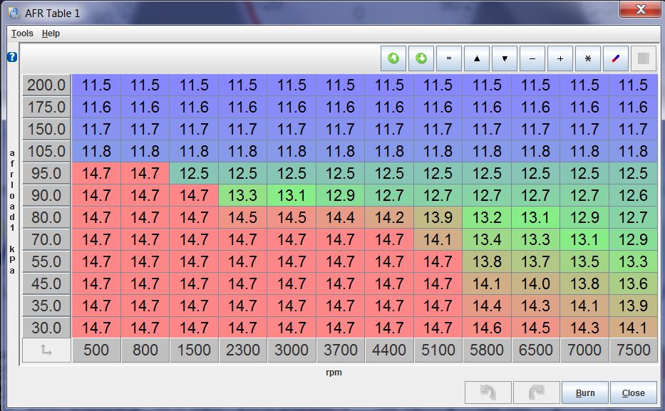

j'ai réfléchi à mon histoire de "kpa qui monte pas"...
En fait si, la pression dans le collecteur d'admission monte mais très brièvement... et je pense que c'est "normal".
Quand je mets un coup de gaz, la pression monte bien, mais de manière brève. Ce qui correspond à l'ouverture soudaine du papillon. Mais comme je suis les roues en l'air (et pas de vitesse engagée), il suffit d'un tout petit peu de gaz (10-15% d'ouverture indiqué par le TPS) pour maintenir 4000-4500tr/min tr/minutes alors que sur route, je serais plutôt a 40-60% suivant la vitesse engagée
ça me semble donc "logique" que la pression dans le collecteur ne monte pas avec aucune charge sur le moteur (même pas de charge de transmission)...

Je suis dac avec ton explication, sans couple résistant tu n'as pas de charge moteur.

Il vaut mieux attendre d'avoir une carto qui tourne à chaud mais comme je suis bloqué pour le moment, j'essaie de comprendre ce qu'il se passe. Enfin j'essaie de comprendre...
D'autant plus que je suis un poil "pauvre" au ralenti (14.7...) donc si je revenais vers des valeurs couramment constatées de 14.3-14.5. Il se peut que je n'ai plus besoin de modifier l'enrichissement à froid.
D'ailleurs, comment procéder-vous, les spécialistes, pour la mise au point?
De ce que j'ai compris, voilà en 3 grosse étapes comment je procéderai.
D'abord d'assurer que la table VE est bonne. Pour ça: on fixe des valeurs cible d'AFR, et on regarde ce que ça donne en AFR mesurés. S'il y a des écarts, on ajuste les valeur VE en faisant une règle de 3 pour que les valeurs cibles atteignent bien les valeurs lues/mesurées. Faut-il dans ce cas désactiver la correction UEGO? C'est bien là, dans quelle case?
une fois la table les fondations assurées (la table VE), vous ajustez ensuite la table des AFR? Selon quelles données/ objectifs?
pour un max de puissance -> 12.6 voir encore plus riche en turbo...
sur le rythme de croisière -> légèrement supérieur à 15 (pour baisser un peu la conso...) le tout avec des transitions douces...
puis, enfin, vous attaquez la carto des avances pour chercher le meilleur couple sur chacune des cases (sauf au ralenti, pour avoir un peu de réserve de couple, au cas de besoin...)
bien évidemment, ne vous gênez pas pour corriger mes propos s'il sont inexacts voir complétement à coté de la plaque!
MX-5 10AE -1999
Porsche 964 C4- 1991
Message Publié : Sam 23 Avr 2016, 19:15
Message(s) : 14322
14.7 au ralentit ce n'est pas pauvre, c'est normale.
