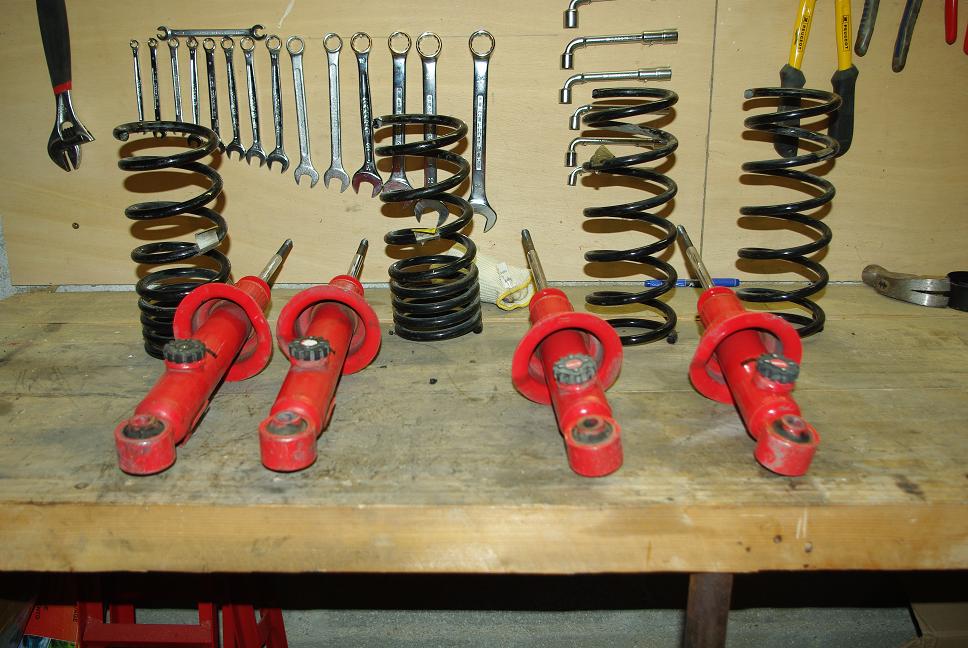

Bon j'ai démonté les suspensions de NBFL que Greg m'a donné, tout y est, meme les dust boot sont intacts sans un seul trou.
Je vais quand meme changer les joints du bas
http://www.mx5parts.co.uk/product_info.php/products_id/750
Et ceux du haut entre la coupelle et la caisse :
http://www.mx5parts.co.uk/product_info.php/products_id/710
Car ils sont pas en super etat, mais le reste est nickel, et quitte a changer autant ne pas avoir de couinement une fois le tout remonté.
J'ai des news du vendeur canadien, il semble vraiment honète mais mon colis et celui de lorenzeus semblent perdus depuis qu'ils ont quitté le canada.
Lorenzeus a déjà commencé un litige paypal, moi j'attends encore 10 jours et après je fais pareil......
 Sujet du message : Re: La NA Cristal White de Joel
Message Publié : Sam 13 Fév 2010, 11:07
Message(s) : 11106
Localisation : Eure
:woo: :woo: :woo: :woo:
Regardez ce que le facteur m'a apporté ce matin
8-)
Et tout le nécéssaire pour monter ces amortisseurs de NB sur ma NA, merci encore Greg, ça en fait plein de petites pieces en fait !
Finalement le vendeur était tout a fait correct, c'est juste que le colis a mis 20 jours pour traverser l'atlantique :aie:

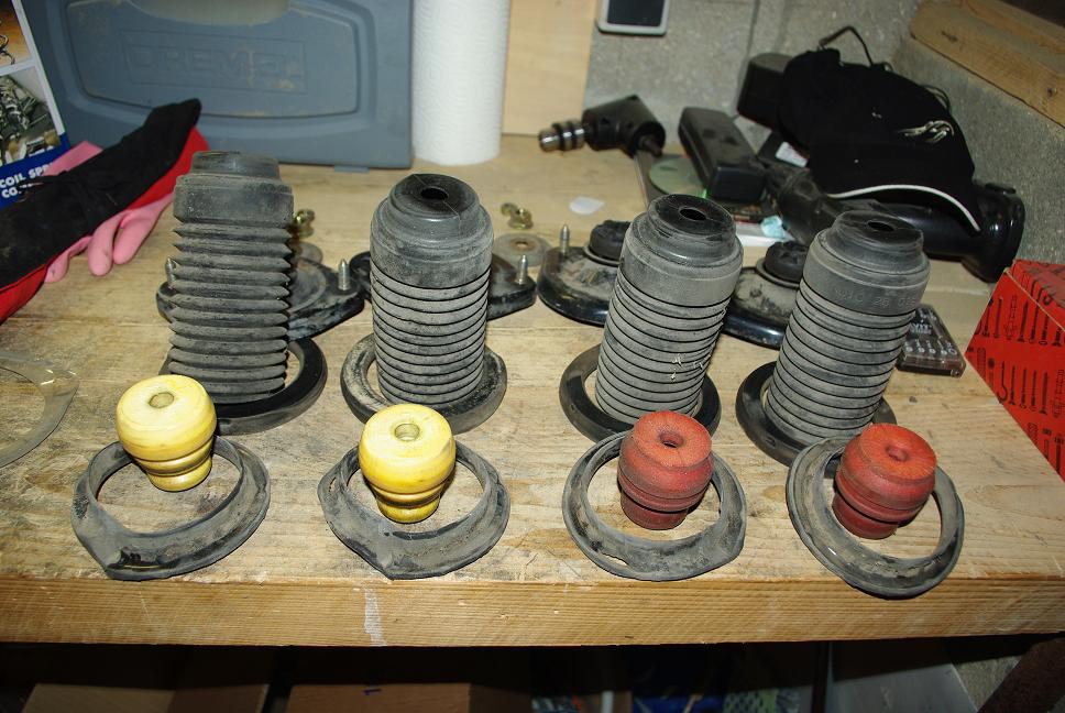

Tes sièges de ressorts en caoutchouc ne semblent pas en super état et un peu déchirés. Il me semble que mes 4 bumpstops sont jaunes, je crois pas en avoir des rouges ... Peut-être un peu différent sur la NBFL :?
Message Publié : Sam 13 Fév 2010, 14:59
Message(s) : 11106
Localisation : Eure
ced.f a écrit :
Hehe la classe 8-) Tu vas finir par être dur à suivre avec ta NA poussive :lol:
Les sieges de ressorts ainsi que le joint en plastique supérieur sont commandés chez mx5parts.
Pour les bump stops ça m'a étonné aussi, mais les jaunes sont bien marqué F et en lisant le livre de keith tanner, il parle bien de bumpstop différents entre l'AR et l'AV.
