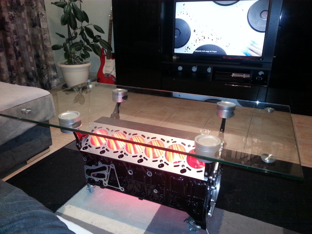

Oui monsieur l'agent c'est complètement d'origine :aie:
J'adore ce côté ni vu ni connu je t'enc...raconte des histoires :D
Message Publié : Dim 26 Fév 2017, 03:45
Message(s) : 4702
Très très propre :oui: !

Das ist wirklich sauber! :ricane:

C'est splendide d'avoir tout intégré comme ça.
J'adore ça fait OEM :)

je pars du principe qui les finitions permettent d'avoir un truc fiable ;)
Maintenant il reste le radia d'huile à intégrer sous la boite à air et ce n'est pas chose facile.

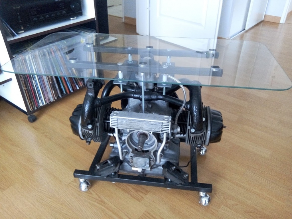

patST a écrit :
M
A ce que je vois, j'suis pas le seul à avoir une table moteur dans mon salon :beer:
bon moi j'en ai 2 :aie:

C est un accessoire pour les possesseurs de NC 1800? (Pas taper)

C'est un bloc de NC 2l HS ;)

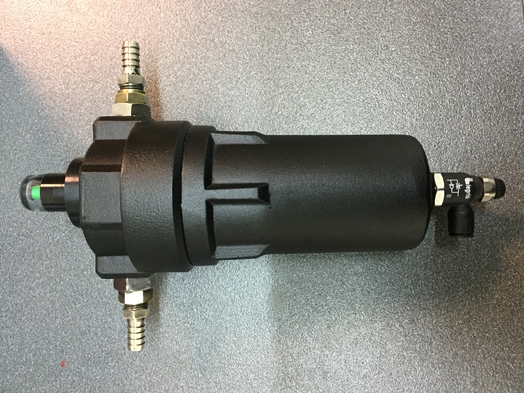

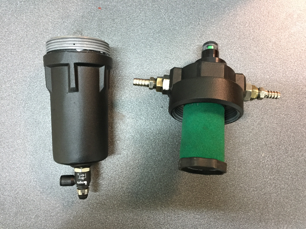

Récupérateur d'huile fini.
Un filtre de ligne de compresseur d'air avec son filtre micronique à l'intérieur, grenaillage peinture en noir sablé et installation d'une vanne de purge avec possibilité de connecter un tuyau de vidange.
Il sera placé entre les 4 pap et la PCV neuve.

[HS ON]
T'aurais d'autre phots? Ca m'intrigue, et j'aime bien :aie:
[HS OFF] :cyp:

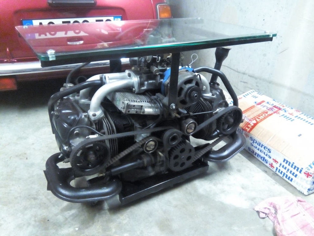

Moi j'ai fait le mien avec un v12 BMW.

le grand écart entre le 2 pattes de la 2cv et le V12 bm :)
Pat, tj aussi beau ton travail :bien:
