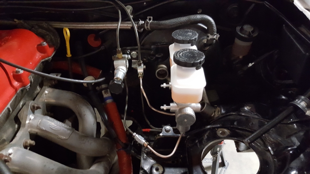

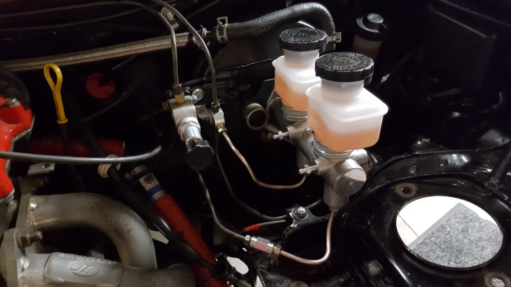

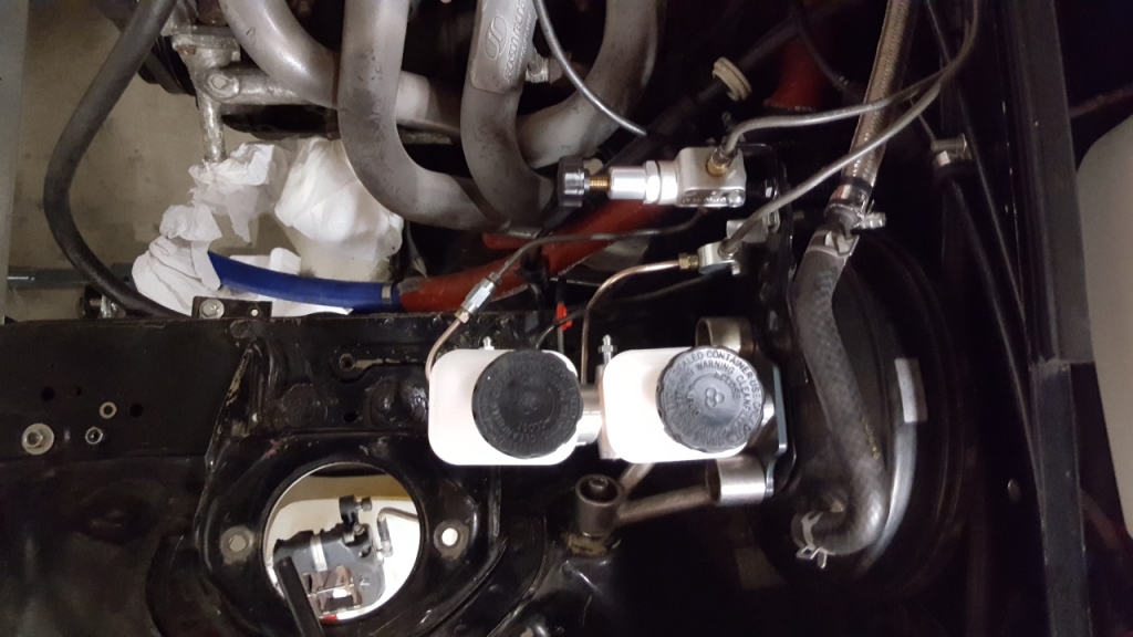

:) Ca ye est le montage du MC Wilwood est terminé
Le plus gros du travail consiste en fait à bien aligné et soigner le passage des durites. Faire une ou deux pattes pour l'avant et la valve proportionnelle de l'arrière
La purge du MC est un peu longue mais on y arrive. Et en fait lorsqu'on le monte (la purge est fait en dehors de la voiture), enfin pour le raccorder ca ne fuit pas.
C'est ... après que ca fuit, par exemple le raccord vers l'arrière.
En le dévissant pour le revisser là ca fuit.
J'ai monté la durite longue pour l'embrayage.
Il ne me reste que la purge de ce 2 circuits à faire

Message Publié : Lun 5 Sep 2016, 10:03
Message(s) : 1829
Bien proche du collecteur tout ca.
Ton jackson est traité céramique ou équivalent?

Oui cest ce que je me dis en tout cas pour la valve.
Mais j'ai une protection thermique efficace de chez TDR qui est absente sur la photo.
Moteur bien chaud je pose la main dessus.
Néanmoins c'est sur que je referais les chemins de durite.

Message Publié : Lun 5 Sep 2016, 21:27
Message(s) : 7688
en haut sous les bocaux ce sont des vis de purge? :?

Oui c'est des vis de purge dont il n'est pas fait mention dans la procédure d'installation :?
C'est long cette purge. On croit avoir fini et dans les 2 derniers mm on voit gicler un chapelet de petites bulles

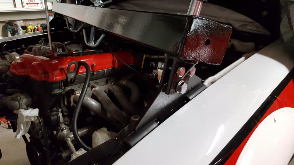

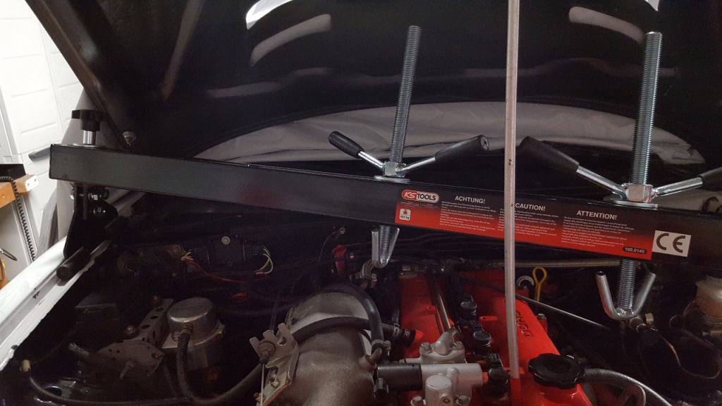

J'ai reçu la barre pour soutenir le moteur et pouvoir monter mon berceau et profiter de changer mes silent bloc par des AWR en 88 sh.(pas recus)
Ça repose donc sur le bord des ailes mais je ne vois pas à quoi sert les 2 vis superieures sur les 3 que l'on voit au premier plan
La barre doit être serrée en position fixe de façon à bien maintenir les crochets verticaux ?
Il y a 2 chaînes qui se passent dans les anneaux du moteur sur la culasse.
On ne doit pouvoir le lever que de quelques centimètres.
Ce qui m'inquiète c'est la possible déformation es ailes et que cette barre puisse basculer.
J'ai déjà vu cet outil mais je n'y ai jamais prêté attention.

Pour la mx5 , c'est pas fait pour ta barre.
Les longerons sont plus bas , t'as pas une barre d'équilibrage et une chèvre?
