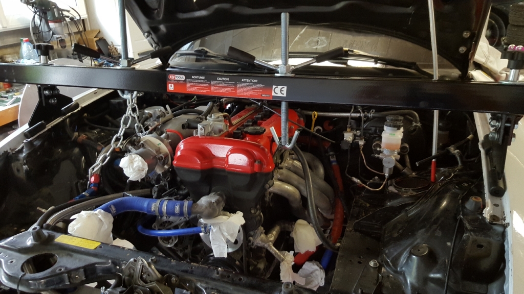

Felinkinkin :J'ai fait le boulot :)
J'ai pas recu mes supports moteur mais j'ai attaqué quand même
Je me suis aidé de la barre et j'ai soulevé le moteur avec un cric sous le carter d'huile.
Avant j'ai dévissé le collecteur d'échappement de la culasse
Il fallait de toute façon que je puisse le bouger car il y a un écrou de support moteur caché par le collecteur (et la jauge à huile est à coté :sic:

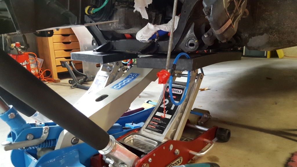

Le berceau dévissé, je l'ai fait descendre avec les 2 autres crics

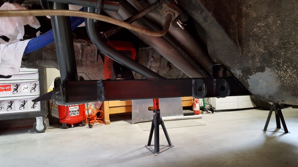

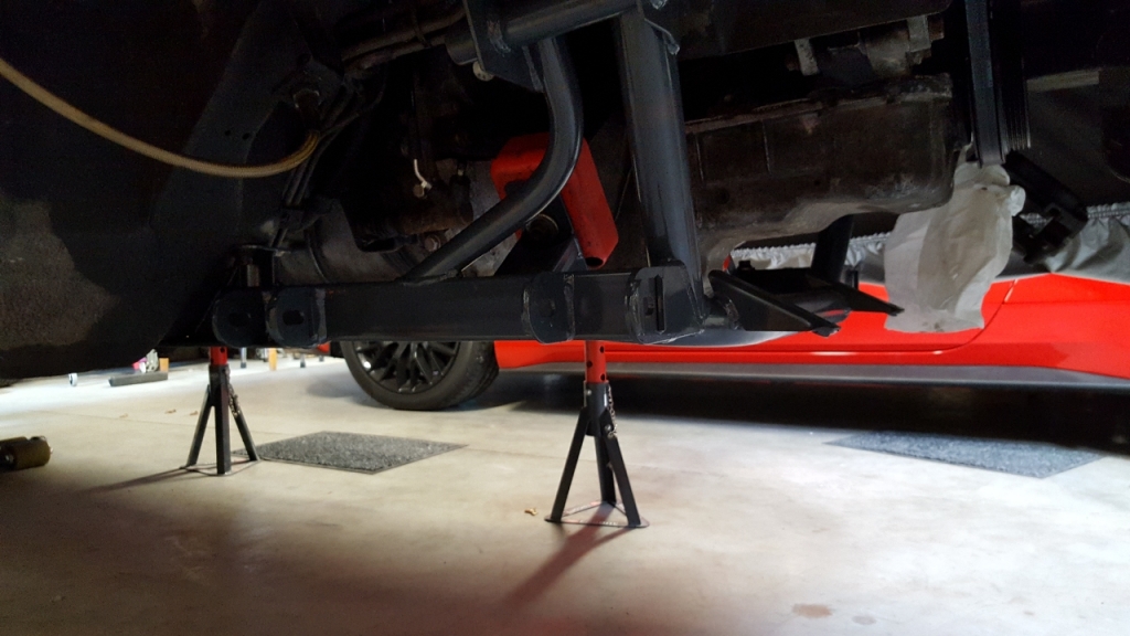

J'ai mis le berceau V8 R à la place et sans trop de difficulté.
Tout rentre bien en place je constate comme Noos qu'il y a plus d'accès mais les écrous de silent bloc ne peuvent plus être serrés facilement comme l'origine.
Sinon il est plus léger (je ne l'ai pas pesé :oops: )
J'ai des supports de fond plat à faire et j'attend mes silent bloc. Ceux qui sont dessus n'ont pas eu le temps de vieillir. C'est des ILM plus durs.
Je vais pouvoir rallongé le fond plat avant de 30 cm (j'enlevé la barre de renfort que j'avais avant et du coup je gagne 20 mm de garde au sol.

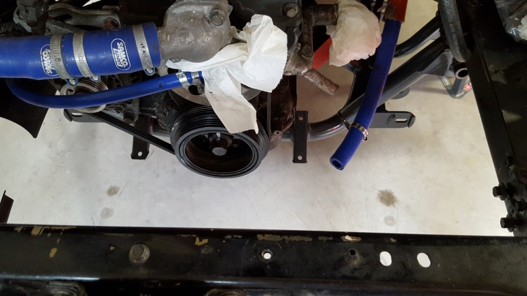

Et puis j'en ai profité pour revor le passage de fils, durites, autour du moteur surtout coté passager.
J'ai craqué pour un kit Rotrex un C30-94 chez TDR il ne doit pas tardé à être envoyé :) Donc je ne remonte rien de ce que j'ai démonté pour le berceau. A gauche il y a le radiateur de refroidisseur du rotrex, à droite celui pour le moteur. Ce qui va m'obligé a revoir mes fixations de splitter-fond plat c'était déjà "dans le tuyau" avec le nouveau berceau.

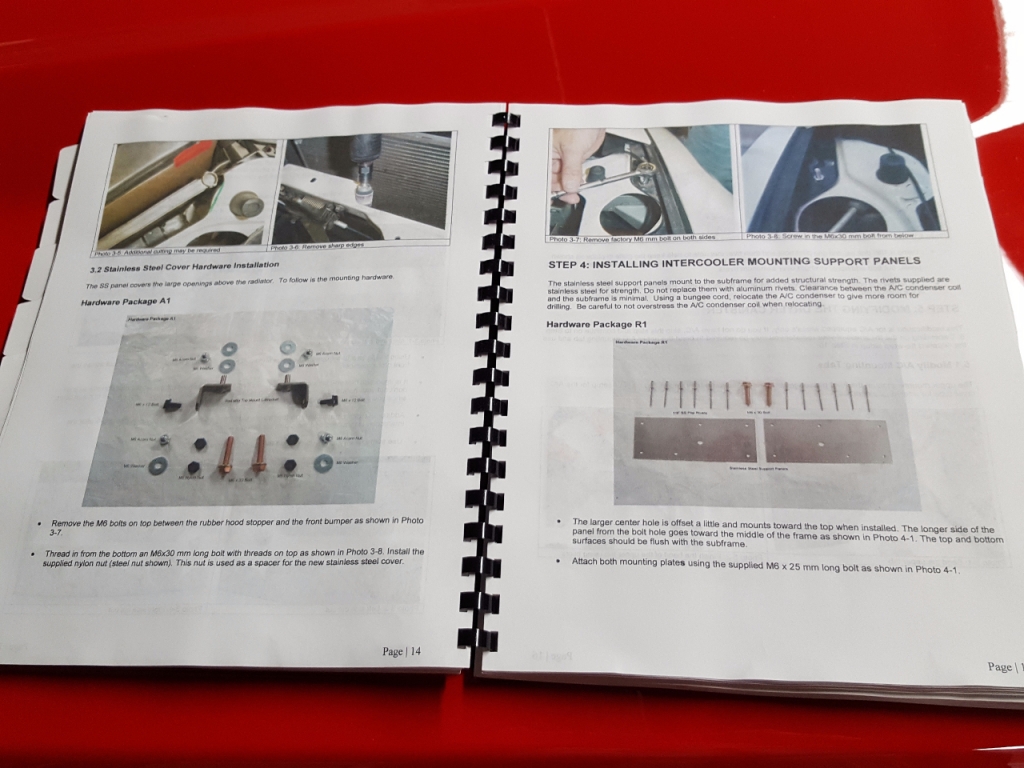

Depuis, j'ai feuilleté le manuel pour voir comment c'est fait : C'est organisé par chapitres qui sont ordonnées dans le sens de montage. Chaque étape est bien décrite avec les photos à l'appui.
Les pièces sont regroupées par sachets correspondant à l'étape.
Mêmes les plaques prévues pour renforcer le montage de l'échangeur sont avec leurs rivets ... acier avec le conseil de ne pas les changer pour de l'alu. Chacune emballée avec ses rivets

Un aperçu de la doc:
Les pages de montage sont numérotées jusqu'à 86
Ensuite il y a quelques pages sur la programmation puis la nomenclature
