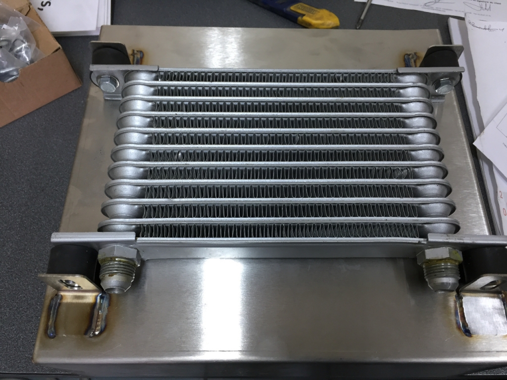

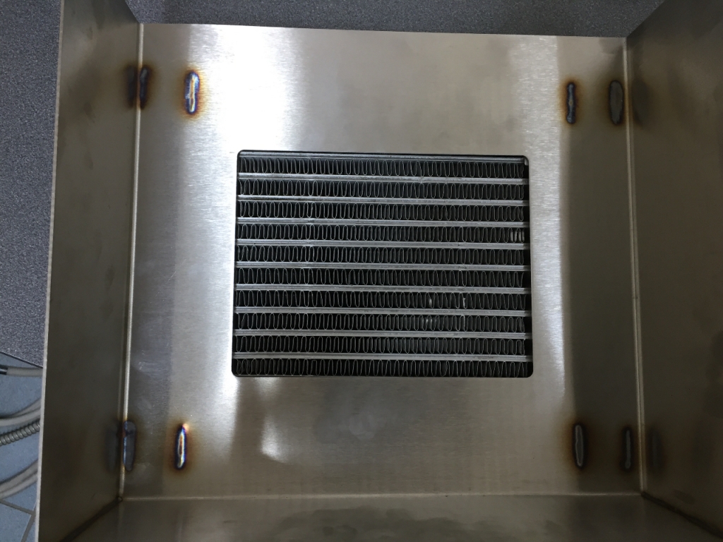

J'ai fini les plans de mon support de radia d'huile qui sert également de cloisonnement, il me reste à le lancer en découpe et pliage, j'hésite entre inox et alu.
Le radia est monté sur 4 plots anti vibration.

j'arrive plus facilement à souder au TIG l'inox donc c'est inox ;)
Tu sais c'est facile à travailler quand tu as des robots de découpe laser et plieuse numérique.

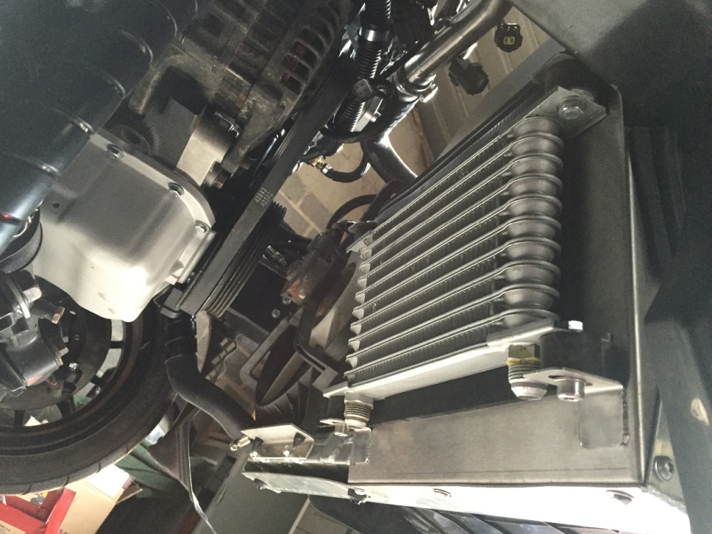

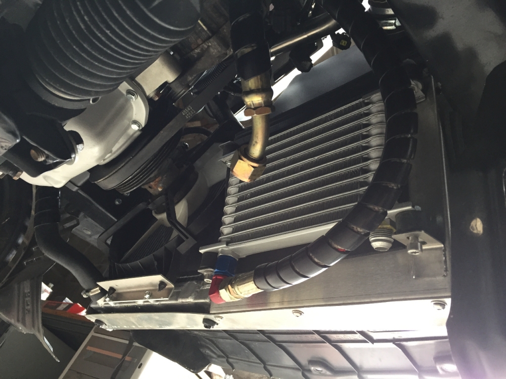

Ca avance
Leçon numéro 1 : terminer le circuit d'huile avant de monter définitivement les 4 pap et l'alternateur....
Forcément une durite est trop courte.
Message Publié : Sam 15 Avr 2017, 11:16
Message(s) : 9964
Superbe, ce carénage ! :love2:
