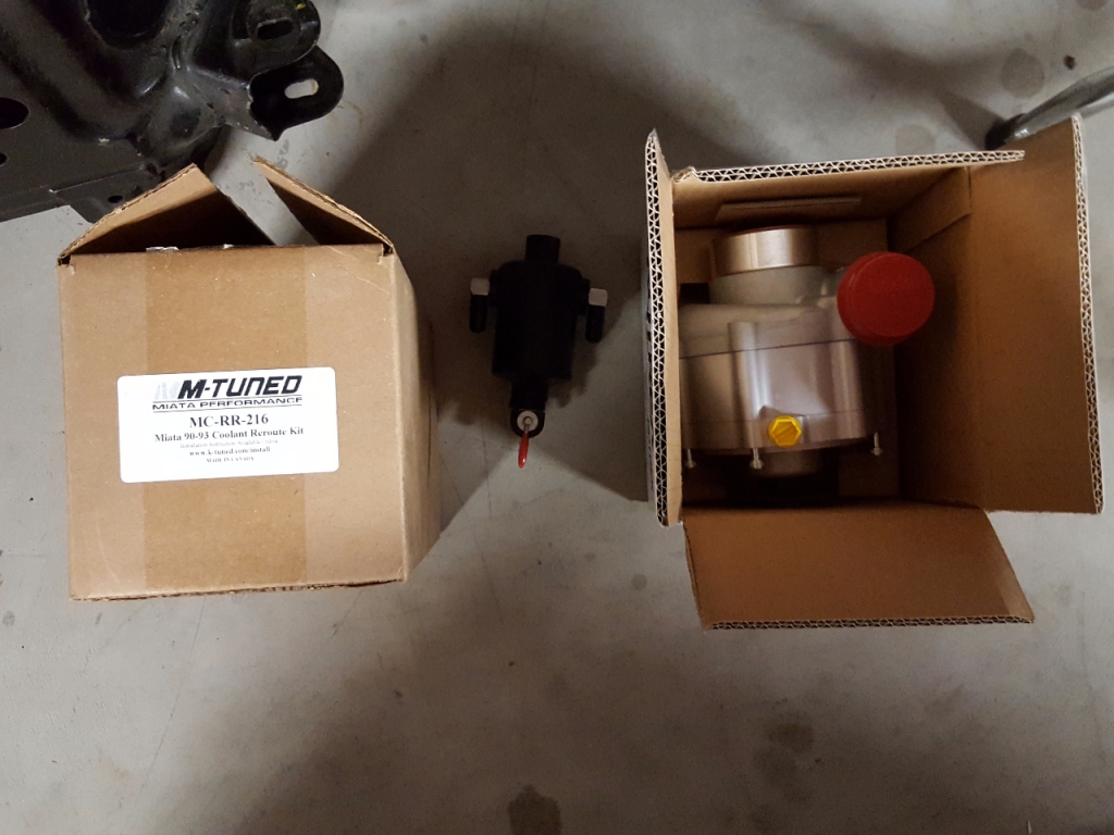

Le compresseur avec un récupérateur d'huile fourni
et le kit de coolant reroute que j'ai finalement pris mais que je monterai pas dans un premier temps.

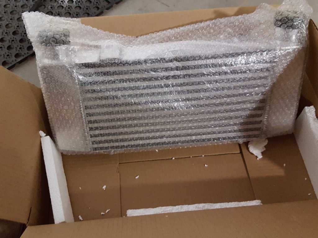

L'intercooler
Qui est plutôt lourd

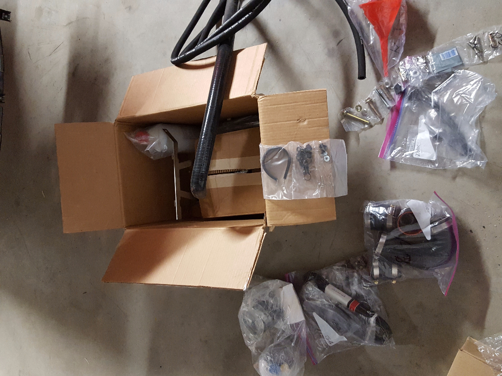

Divers pièces pour l'assemblage

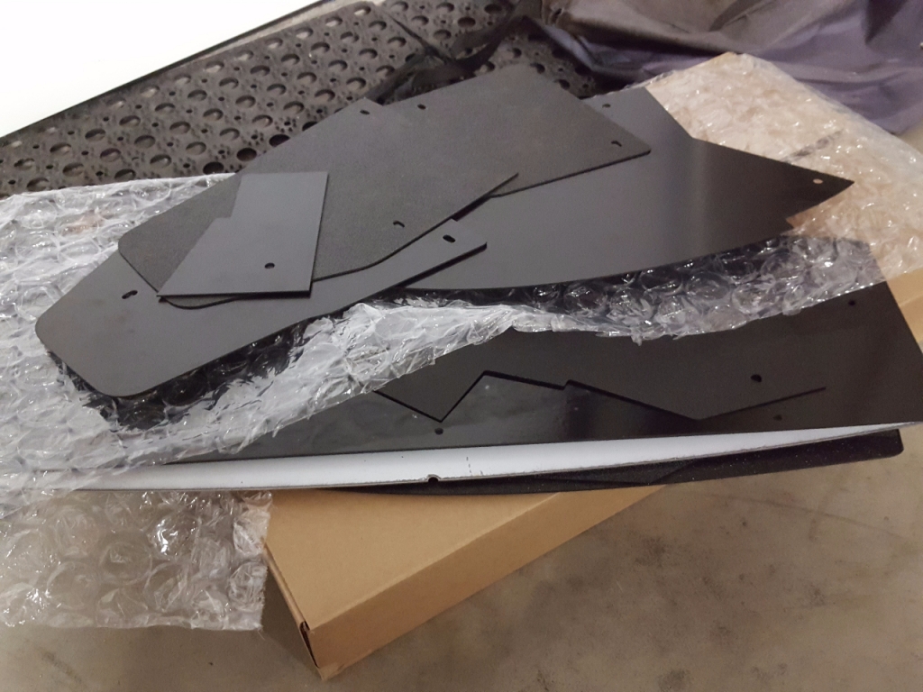

Et ce qui va quand même être assez long:
Les différents panneaux pour canaliser l'air de L'intercooler et celui des 2 radiateurs d'huile.
Celui du Rotrex et celui d'huile moteur.

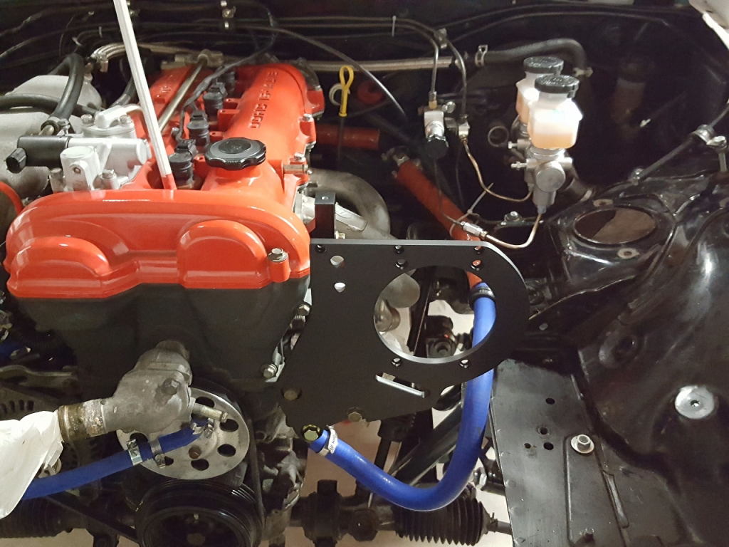

J'ai attaqué :)
En suivant à notice

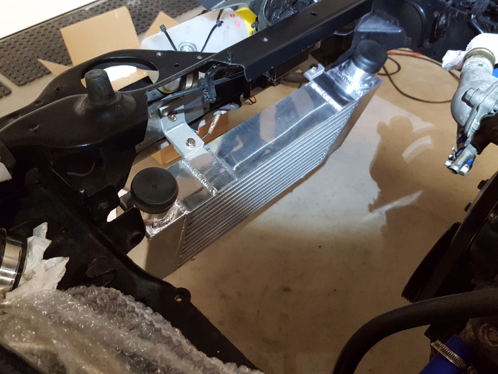

Montage des 2 plaques renforçant la traverse qui va supporter l'échangeur air-air
Découpe de la traverse supérieure. Je n'ai pas découpé totalement comme c'est indiqué. Juste de quoi faire passer les durites d'échangeur
Et l'échangeur monté qui est légèrement penché (en regardant la voiture de profil)
Je m'apercevrai juste avant de le monter qu'il fallait aussi retirer le déflecteur avant (la pièce plastique qui fait le tour de la bouche du PC avant)

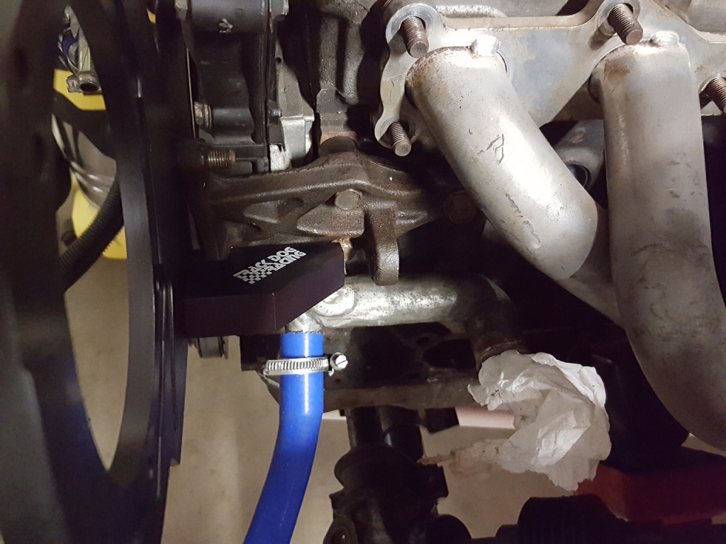

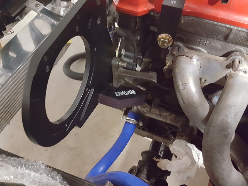

Et le montage du support du compresseur. (Enfin à blanc, :( car je dois finir de monter mes supports moteurs que je n'ai pas recu :sic: et pouvoir reboulonner le collecteur d'échappement )
J'ai juste un petit problème il me manque une entraîne sur le support de pompe de DA et la grande vis.
Je vais voir comment je vais résoudre ça.
C'est les premières étapes, les plus simples. Que du boulonnage.
