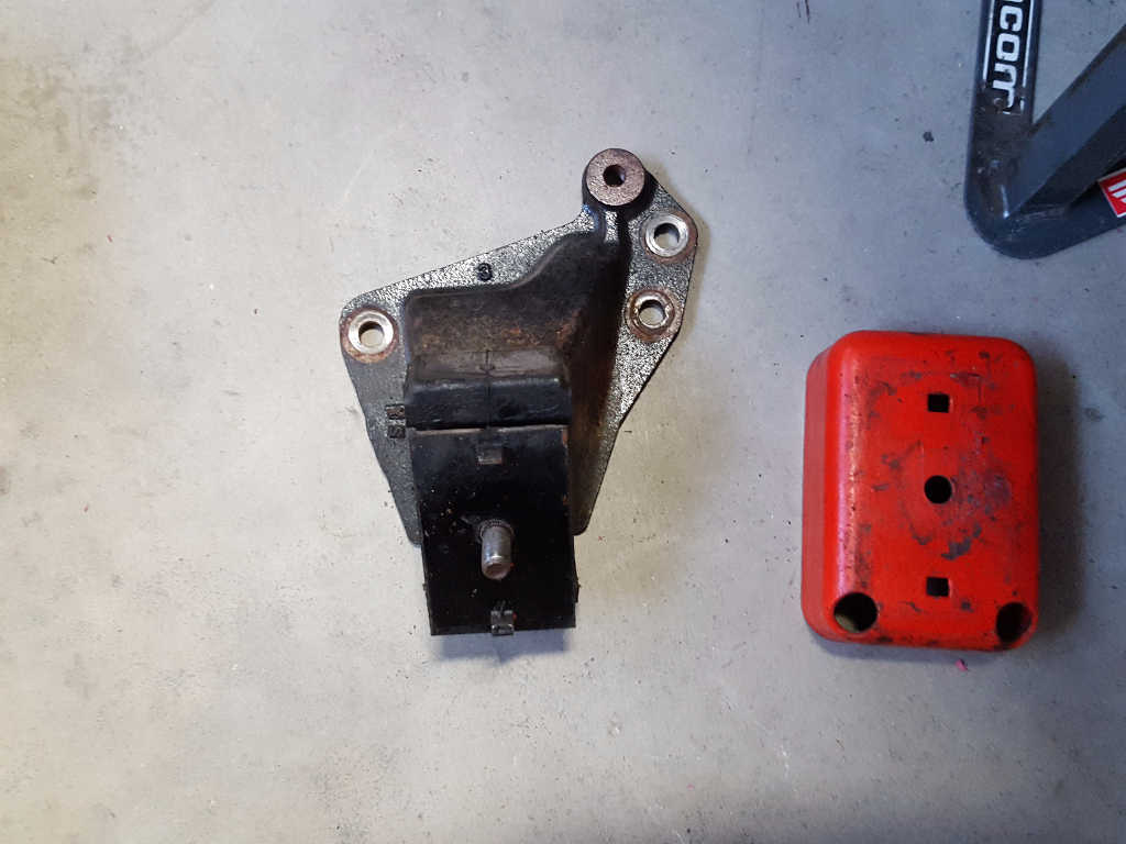

Voici le silent bloc passager d'origine:
Et L'AWR monté

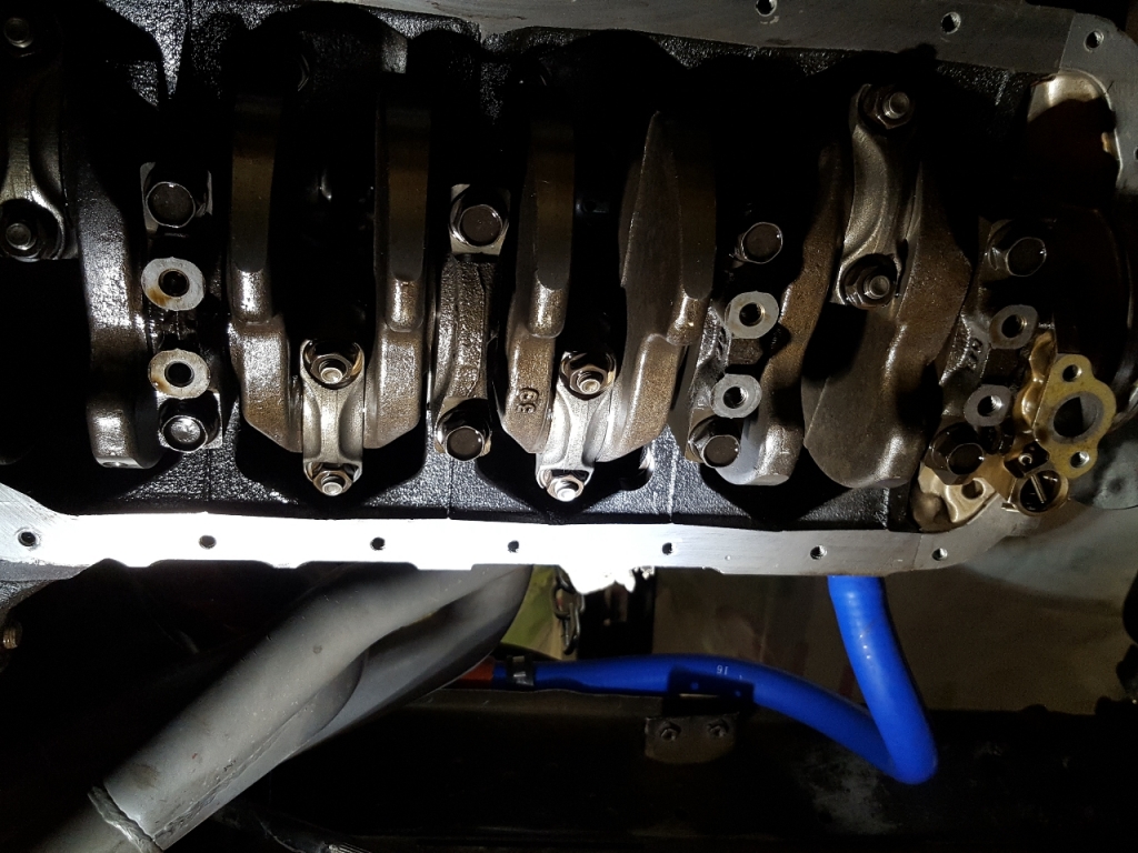

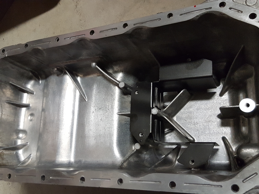

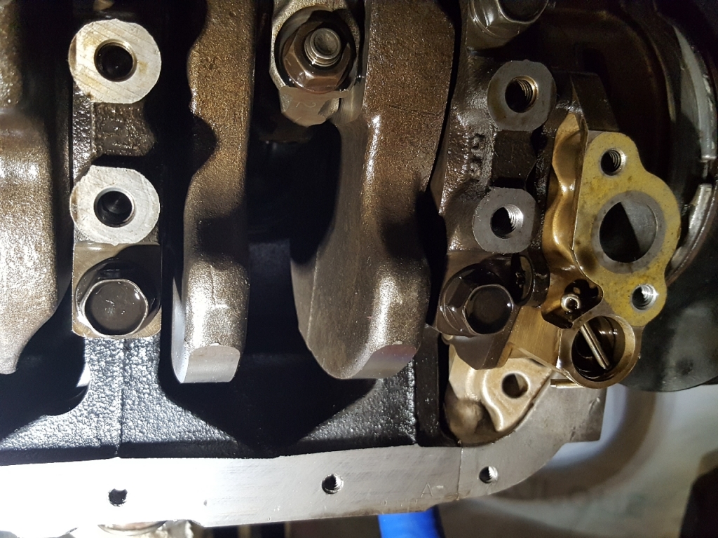

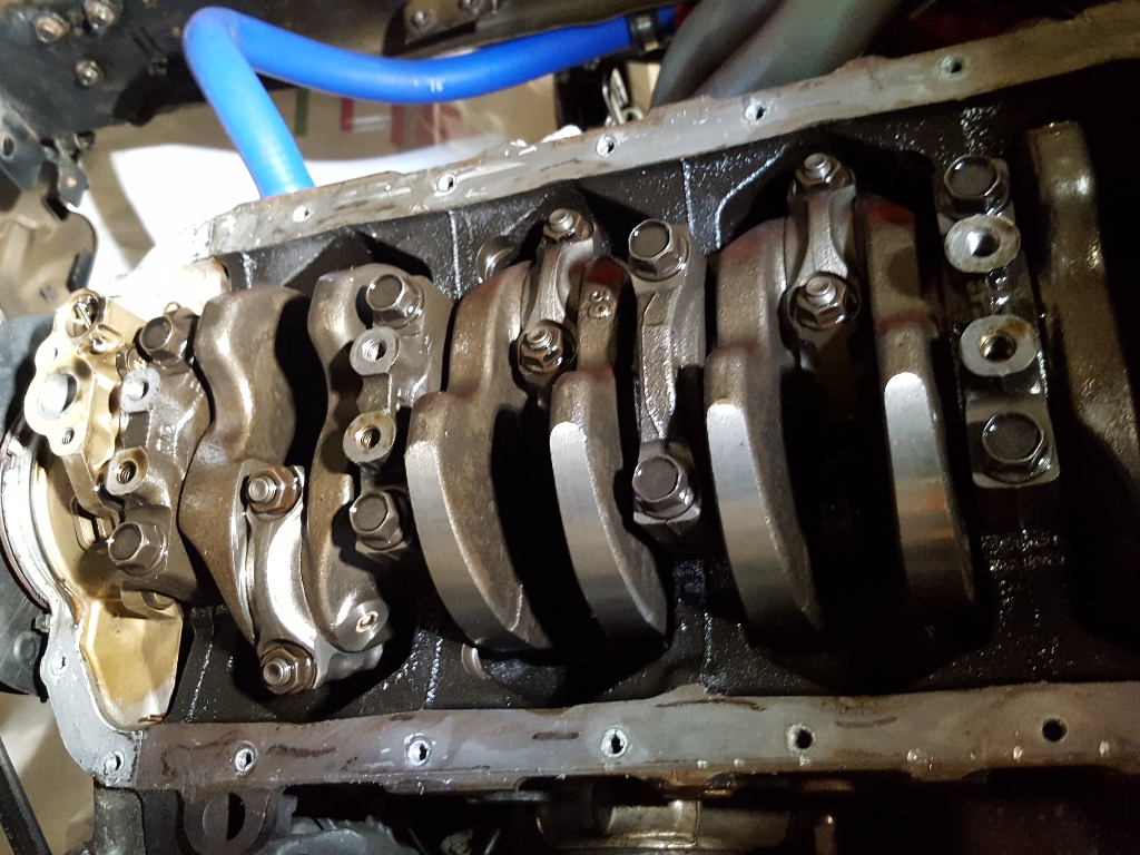

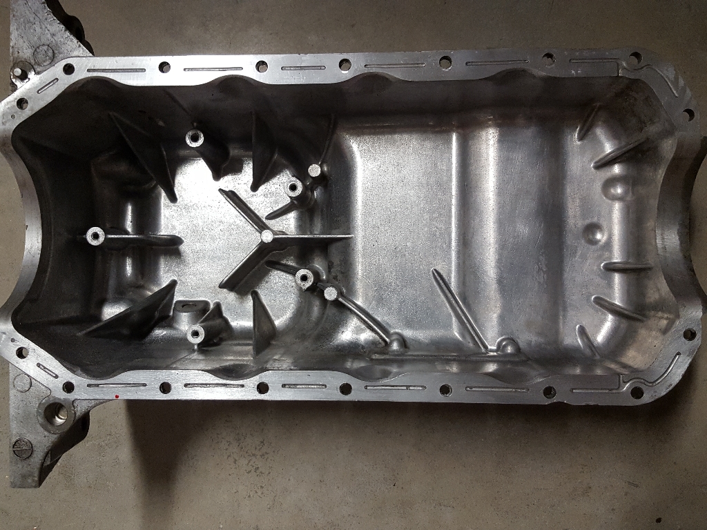

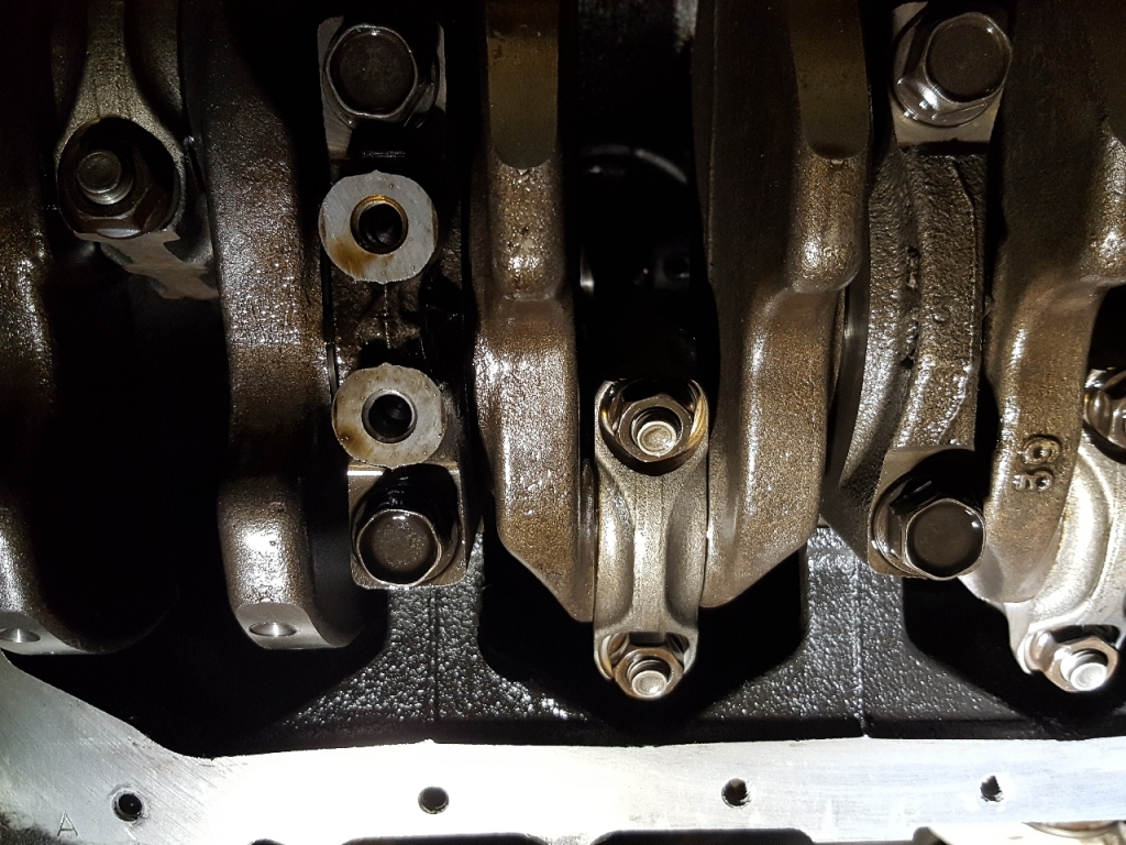

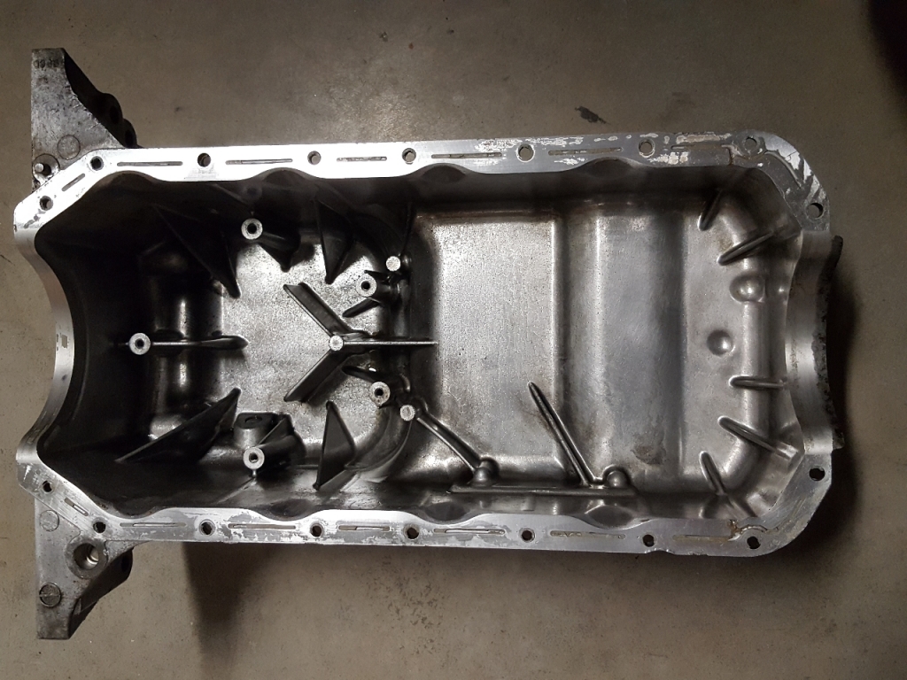

Voila le carter démonté et dégraissé rapidement pas nettoyé:

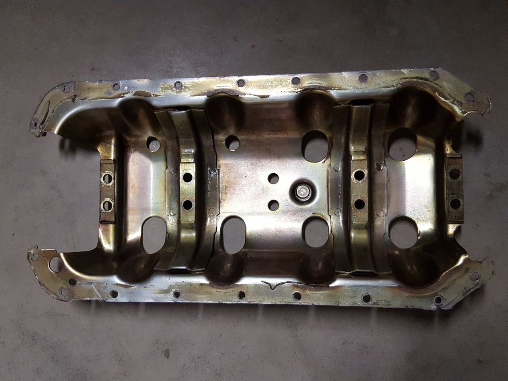

La plaque interne dégraissée pas nettoyée

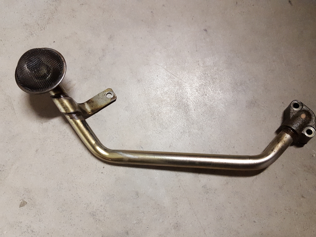

La crépine sortie

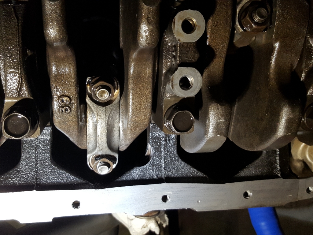

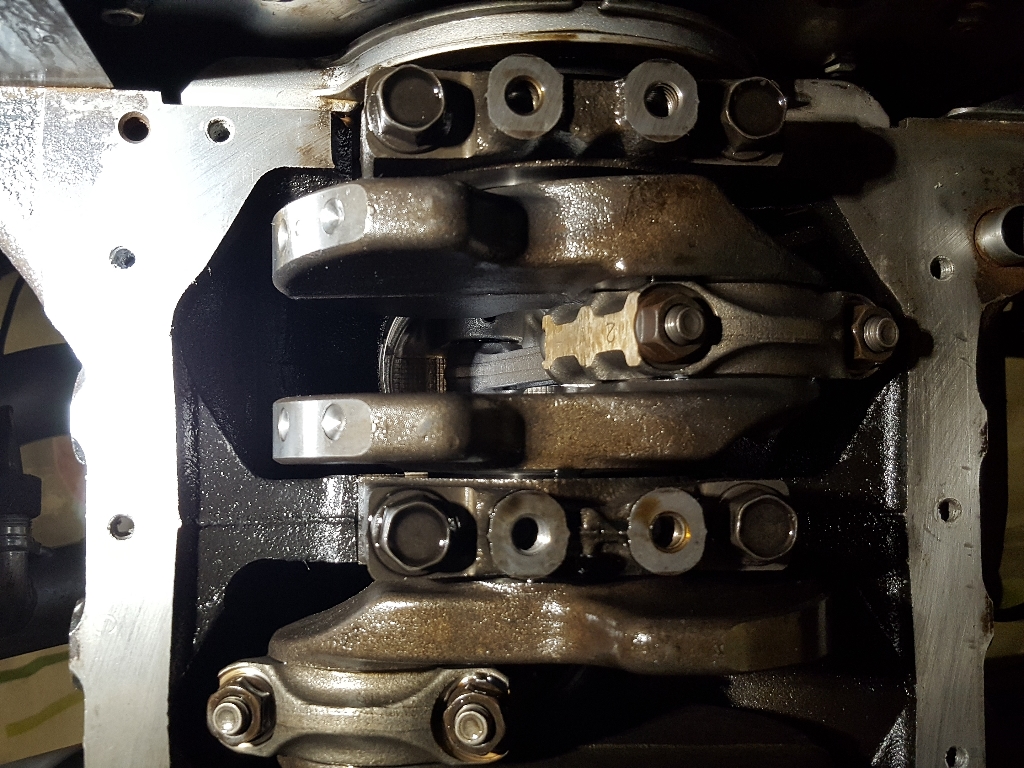

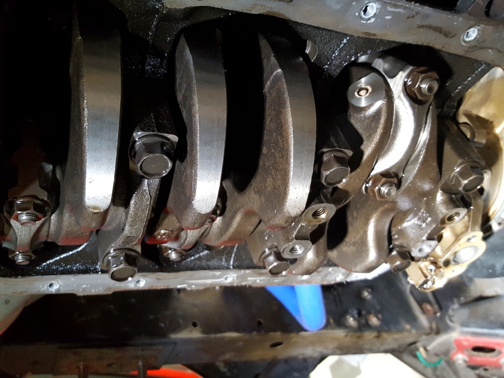

Des vues de l'embiellage :
Je ne pense pas que comme ca l'on puisse faire un diagnostique mais attaquer le démontage des bielles... Je l'ai vu en photo sur le forum mais.....

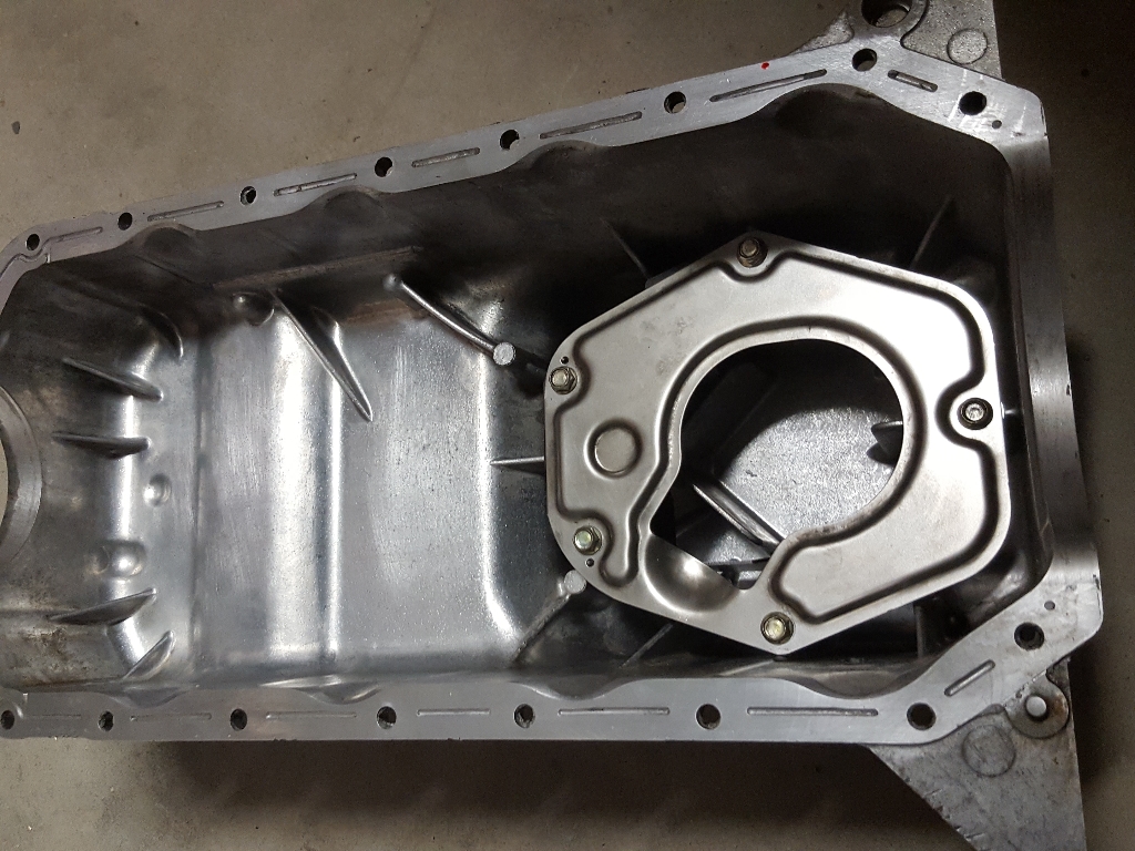

Et le carter nettoyé avec la plaque anti dejaugeage :
Voila Reste à continuer le nettoyage et remonter correctement

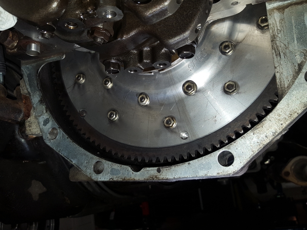

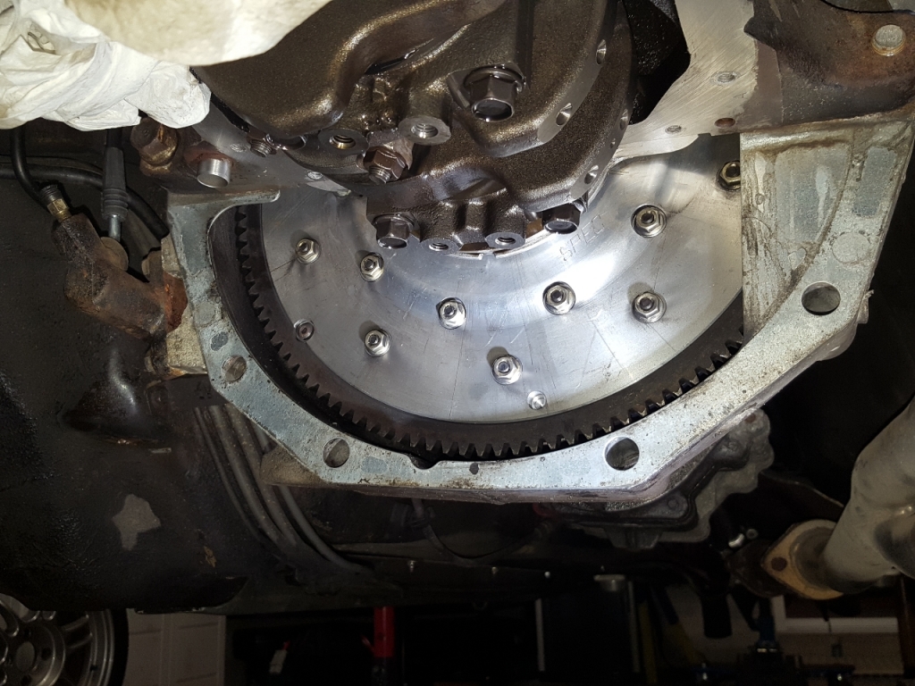

Et la vue du volant moteur :
Avec cette inscription "SPEC" Je n eme souviens pas l'avoir changé avec le moteur
Pour le remontage de la plaque anti déjaugeage j'ai serré les vis à 10-11N-m

Message Publié : Mar 22 Nov 2016, 22:58
Message(s) : 7688
c'est un volant allégé en alu avec piste acier vissé :bien:
