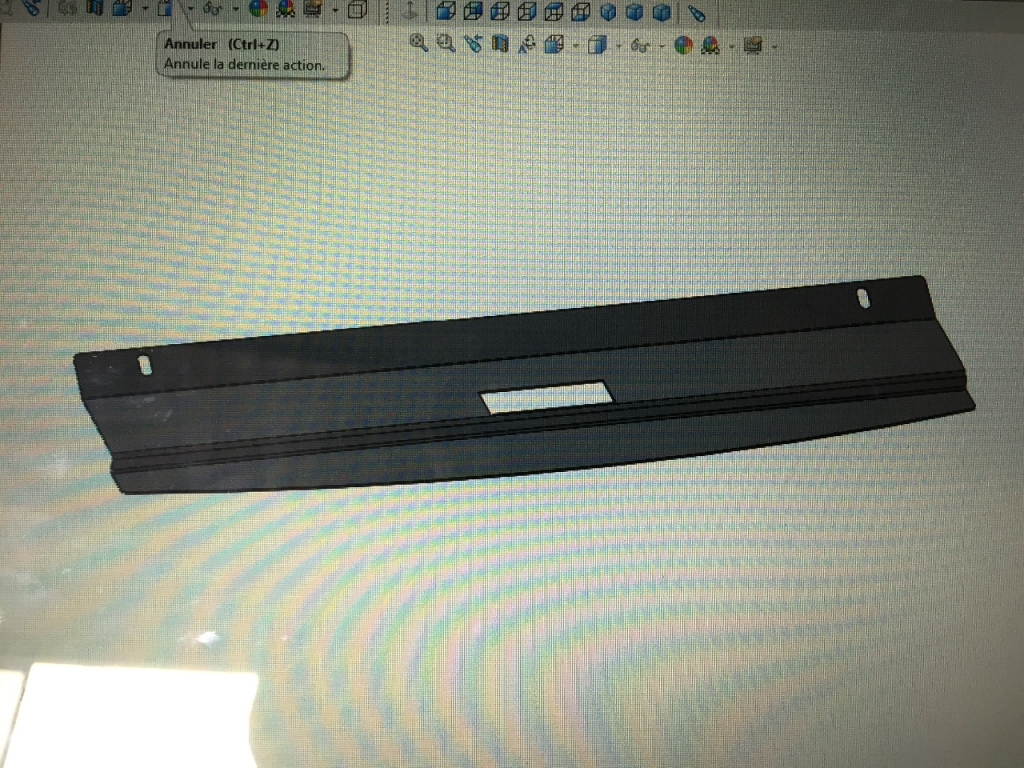

Du coup j'ai avancé sur la fin d'un cloisonnement de la face avant :

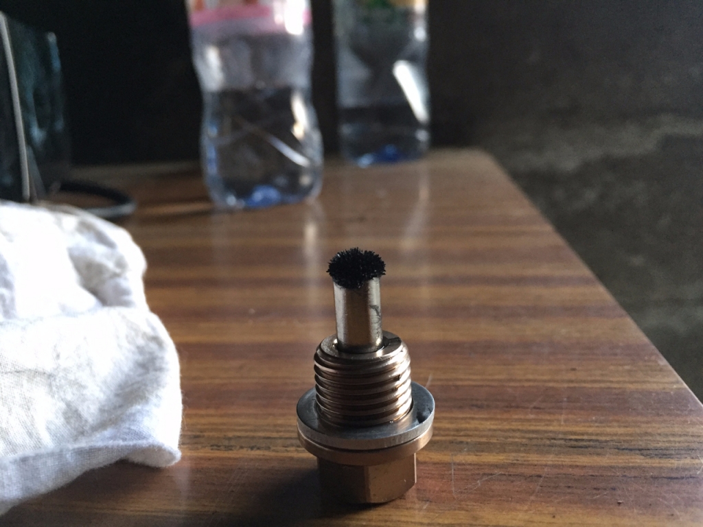

Après 100kms de mapping, j'ai vidangé le bloc (je suis en semi synthèse à pas chère dopé en zinc) vidange bas moteur, radia d'huile.
C'est une boue fine en très petite quantité, en l'écrasant avec les doigts ont sens pas de grosse particule.
Un filtre neuf, de la Castrol dopé en zinc et gaz.

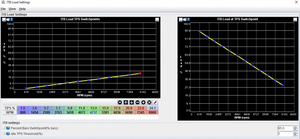

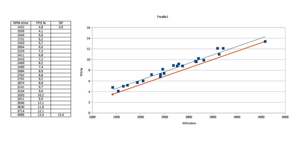

Voici la courbe qui a été défini par la personne qui me donne un coup de mains pour le paramétrage du mode ITB (sur base de mes logs) :
Il a donc relevé les valeurs de TPS en fonction du régime à %MAP 85 comme définit précédemment.
Il trace une courbe moyenne puis il trace une parallèle à cette courbe qui passe par les points les plus bas pour gagner en précision.
Plus qu'à renseigner cette courbe dans TS remettre de l'huile et un filtre et gaz.
La prochaine étape sera de jouer avec le mode pompe de gavage pour atténuer le lag à la remise en gaz et essayer d'affiner les paramètres de la LB pour définir le temps de réponse de la sonde (elle est placée relativement loin sur le collecteur chinois).

Voici les paramètres de base que j'avais de renseigné :
Voilà le résultat après calcul des différents points de la courbe :
