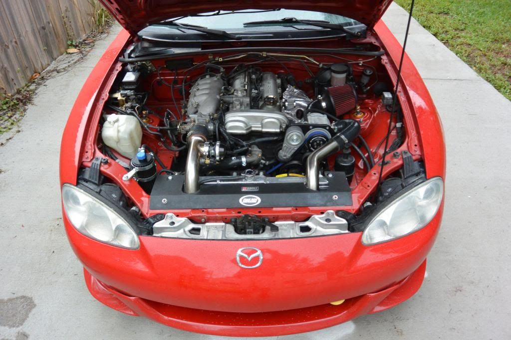

ça doit se jouer à pas grand chose, ou le modèle NA et NB ne sont pas pareils :?
Koyo Dual Row Radiator
y'a mishimoto aussi, entre autre :
http://www.good-win-racing.com/Mazda-Pe ... iator.html
en crossflow comme le FM, j'ai beau pas l'aimer mais Emilio fait ça, moins cher :
http://949racing.com/SuperMiata-Crossfl ... miata.aspx
PS : effectivement, chez Koyo la différence NA et NB est claire :

Sur la NBFL le bouchon à l'air d'être au milieu.
Merci Neobob pour ces infos et précisions mais il y a de fortes possibilités que TDR m'oriente sur son produit.
Celui de 949 est pas mal mais du même niveau de prix que celui de FM. J'ai pas compris pourquoi FM dis que le sien est incompatible avec l'IC de TDR.
Le Mishimoto à l'air bien en dimension mais qui le distribue?

les radiateurs NA et NB sont bien différent.
shuriken a un radiateur ILM 50mm sur sa NBFL et il passe tres bien avec le rotrex.
il avait reçu par erreur un radiateur de NA (vendu par un autre site que ILM) et les deux
sont clairement différent.
pour le bouchon du radiateur, sur NB/NBF, il est au centre du radiateur.
