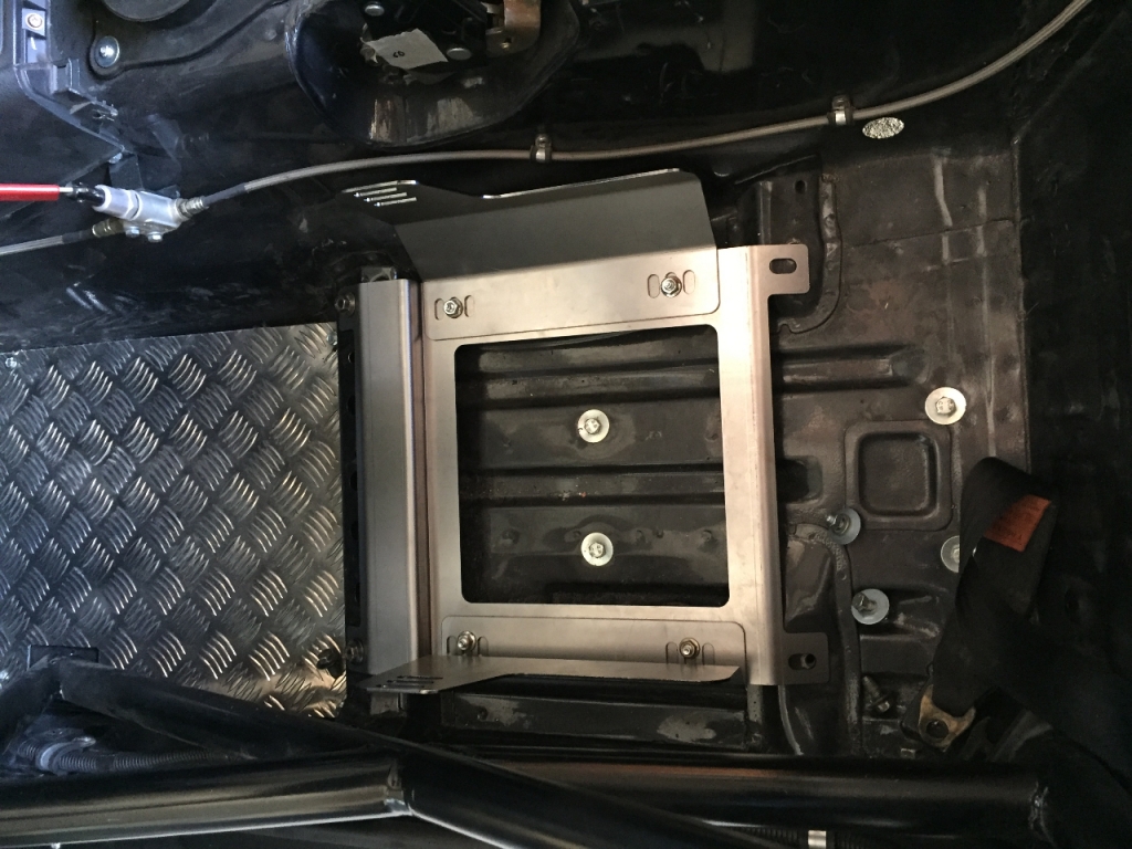

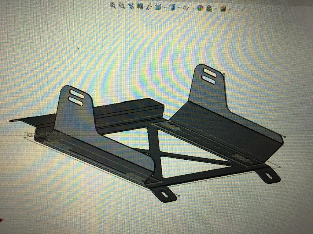

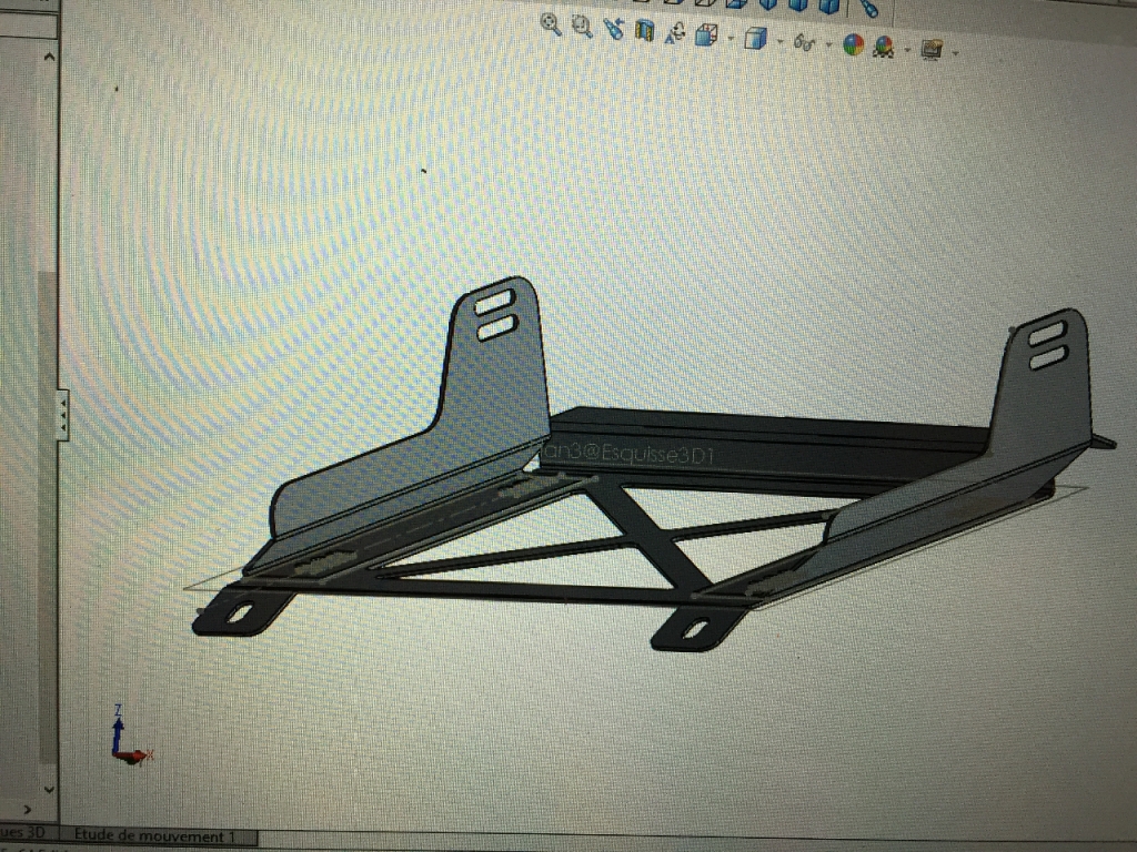

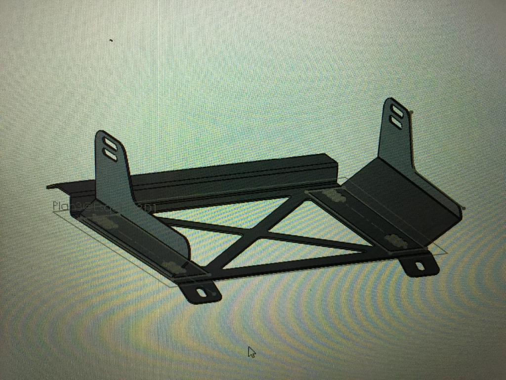

Voilà les news supports de siège.
Juste quelques dimensions à valider et go.

Les supports de sièges ont, pour moi, un gros défaut : le siège est beaucoup trop près du volant pour pouvoir y casser mon mètre 90.
De mon côté, les consoles latérales doivent venir au dessus des vis arrières pour être reculé au plus maximum. C'est là une des difficultés en plus de l'alignement avec le volant et les pédales :aie:
Pour ma part, je vais chercher à adapter les consoles Lotus, où le siège descend plus bas que le support, sur un système de fixation adapté à la MX5. ;)
NB 10 AE Coursifiée
viewtopic.php?f=85&t=24456
Toutes les pièces en vente !
Citius - Altius - Fortius
Message Publié : Ven 26 Mai 2017, 07:48
Message(s) : 6982
Mes siéges ont une particularité, c'est des copies catérham en fibre et ils se fixes sur le devant sous les genoux et au niveau des épaules.
Ne sont donc pas choqué par le plan et le fond de l'assise est plus bas que le devant du siège donc en gros je peux être super bas avec ma combinaison siège/support.
Pour la fixation au niveau du dos, j'ai installé une barre derrière les sièges et j'y souderais 2 supports pour régler l'inclinaison du siège et fixer les harnais.

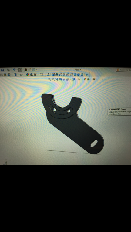

Message Publié : Mer 31 Mai 2017, 20:42
Message(s) : 6982

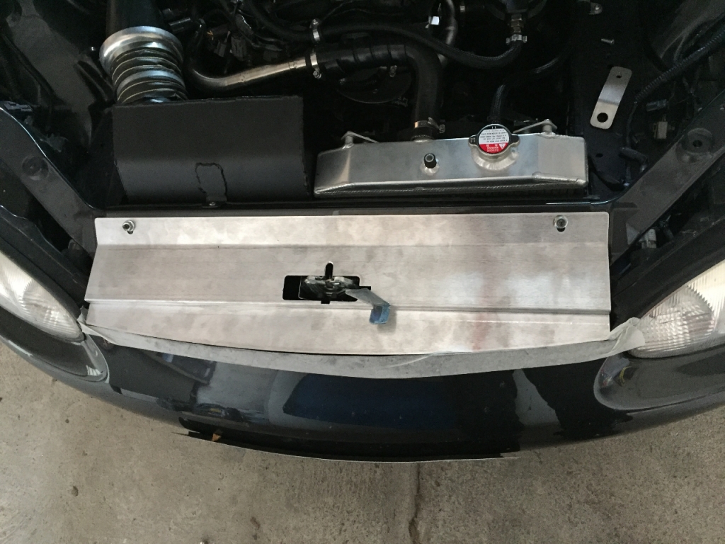

Cooling panel et embase finie go peinture
Le réglage d'inclinaison du siège, la demi lune sera soudée sur la barre derrière le siège:
Message Publié : Mer 31 Mai 2017, 21:03
Message(s) : 4436
Localisation : Grand Champ 56
Belles pièces de découpe et de pliage :!:
Et ....de relevé de cotes
M
MIATA 1.8 R
Message Publié : Mer 31 Mai 2017, 21:15
Message(s) : 976
du bel ouvrage! une petite production de cooling panel est elle envisageable :D ?
