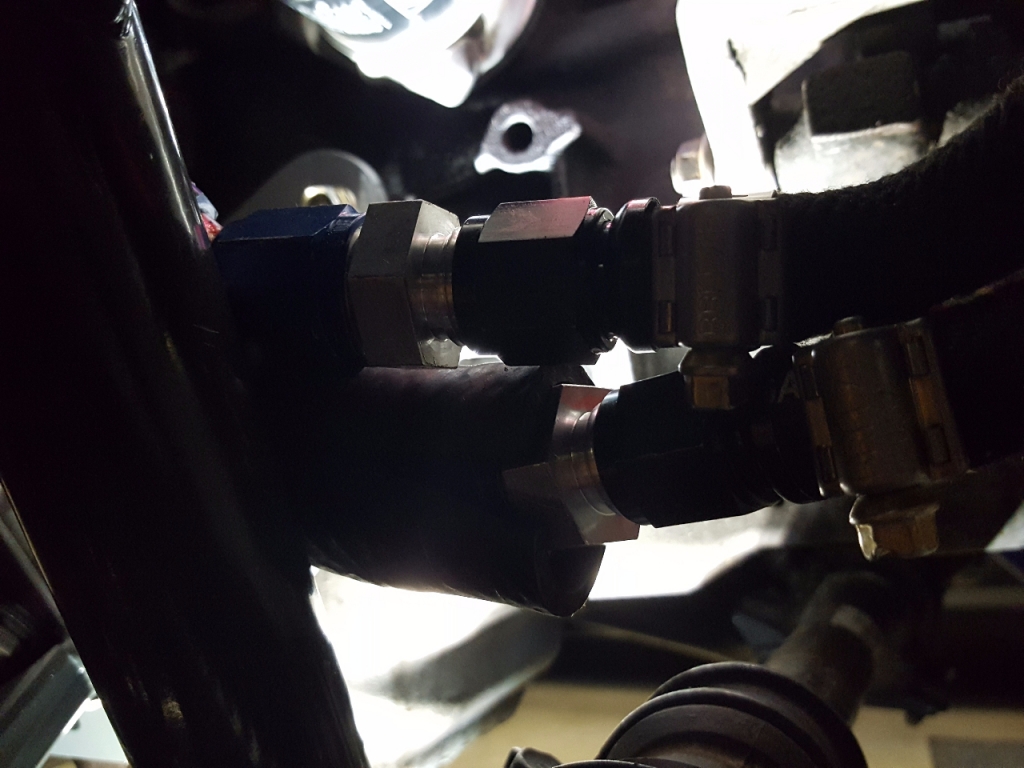

J'ai commencé le montage du radiateur d'huile dans l'avant droit du nez.
par contre je suis en butte avec d'anciennes modifications au niveau de la sortie d'huile moteur.
A l'époque j'ai supprimé le réchauffeur. En le supprimant j'ai raccourcis la vis qui permet à ce réchauffeur d'être pris en sandwich entre le moteur et le filtre.
Du coup je me suis retrouvé avec une plaque Mocal pour la sortie radiateur un peu difficile à orienter (uniquement vers le haut et sur l'avant, pas de possibilité de faire sortir les durites par exemple en bas) mais ca a fonctionner. Mon radiateur était placé plutôt en haut donc l'orientation collait bien, les durites sortait juste en dessous l'admission et à coté de l'alternateur.
Avec le montage kit Rotrex je comprend maintenant ces difficultés amplifiées par le besoin de nouveaux raccords etc... Provisoirement j'ai réussi à bidouiller (usinage de raccords male-male permettant la connexion entre les ancienne durite et les nouvelles)
Là ca fonctionne ou ca va fonctionner sans problème
Je ferai des photos
Par contre je souhaite retrouver un réchauffeur d'origine au moins pour en prendre les cotes et faire une cale (ou pour le monter sans le brancher) et aussi la vis d'origine qui permet de le monter.

Je le laisse comme ça. Visiblement ce kit est déjà beaucoup roulé avec les anciennes générations de compresseur.
Voilà les photos de mon filtre et des raccords
Voilà ce montage. Les d'unités partent vers le haut pour redescendre et surtout changer de raccord.
Désolé pour la qualité des photos.
