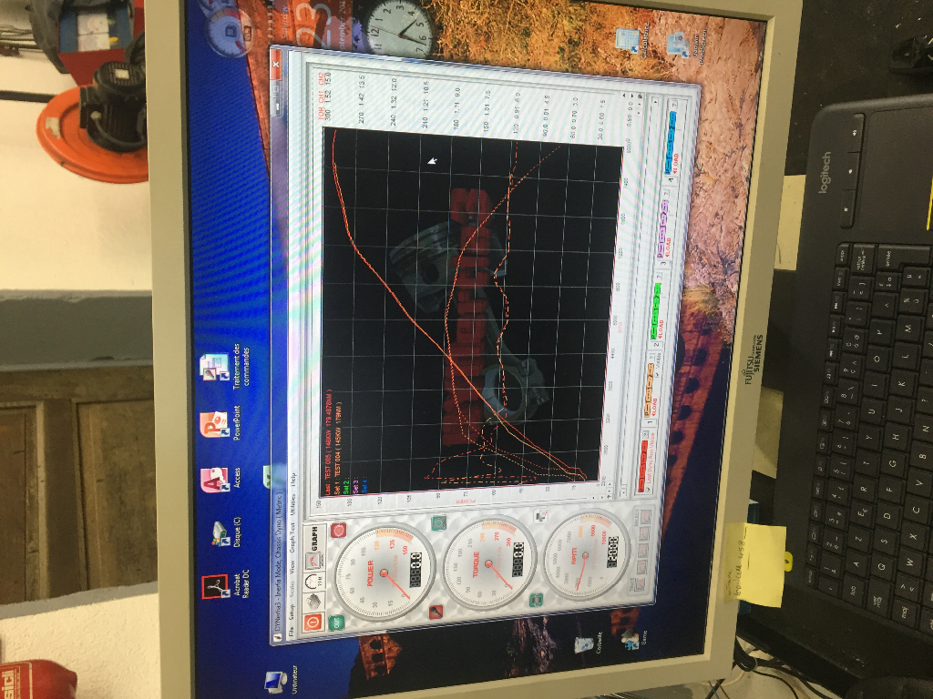

demain est un grand jour lol on passe la journée sur banc freiné pour finaliser la mise au point moteur.
On sera assisté par 2 motoristes dont un qui connait parfaitement les MS pour en utiliser sur des véhicules du Dakar.
Faites que le dieu des cv et de la fiabilité soit avec moi nous ;)

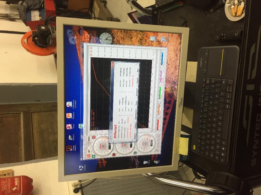

On avait pas si mal bossé avec Yo ils ont gagnés dans les 10cv pas plus en Pmax.
Par contre il y a beaucoup à gagner sur les bas régimes en jouant sur les AAA.
Ils gardent la voiture ce soir et demain pour affiner, on a seulement dégrossi aujourd'hui.
On atteint les 200cv à 8000 trs, le bloc sera bridé à 7800trs car au delà il n'y a plus d'intérêt.
Je passerais un autre week pour jouer sur les poulies réglables.
On a 600 degrés max avec 13 d'afr, on perd même en couple et puissance en enrichissant plus.
