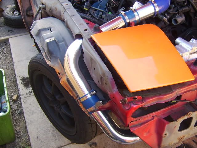

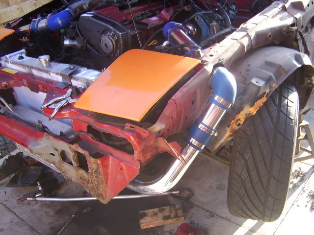

Deux photos d'une voiture ici en Angleterre qui est entrain de recevoir un 2l turbo de 200SX. Ca illustre bien mon idée de passage pour l'admission:

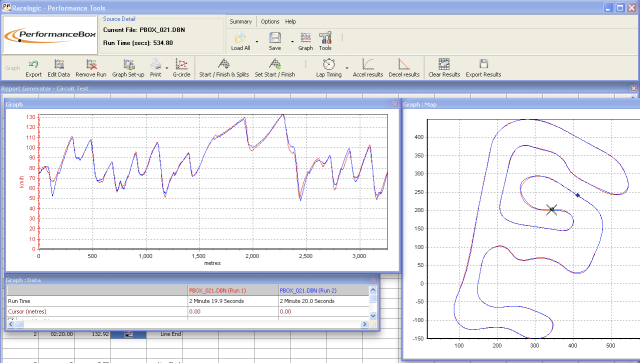

Voila a quoi ressemble le logiciel d'aquisition:

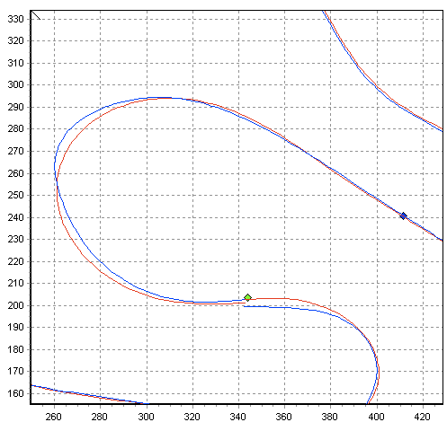

Je me suis interessé a la "parabolique". Toute la journée je me suis demandé si il fallait la prendre en une fois (en 3eme en prenant bien large au debut) ou en 2 fois (en prenant la premiere corde, puis en freinant tout droit, pour repiquer a la deuxieme corde). Si vous somprenez pas, regardez la vidéo, j'essaye les 2 trajectoires.
Et le logiciel m'a vachement aidé :oui:
Voila les 2 trajectoires: (en rouge "en une fois" et en bleu "en deux fois")

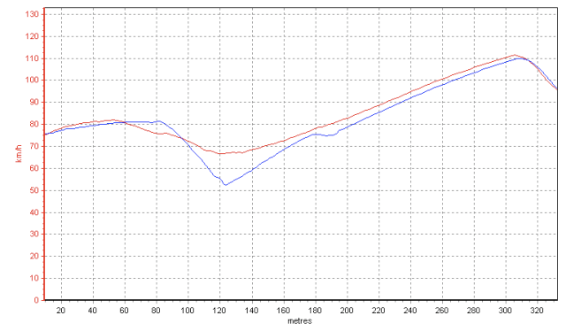

et voila les courbes de vitesse:
On voit bien sur la courbe bleue que je rentre plus fort dans le virage, puis je freine jusqu'a environ 52km/h avant de raccelerer. Sur la courbe rouge je rentre en perdant de la vitesse sur toute la premiere partie du virage, mais je ne descend que jusque environ 67km/h avant de raccelerer. On voit que je sors mieux et suis mieux pour toute la ligne droite. On voit bien egalement que je perds beaucoup de temps sur la courbe bleue pour monter un rapport (2-3).
Le résultat.... le prendre "en une fois" me fait gagner 0.7 secondes :D
