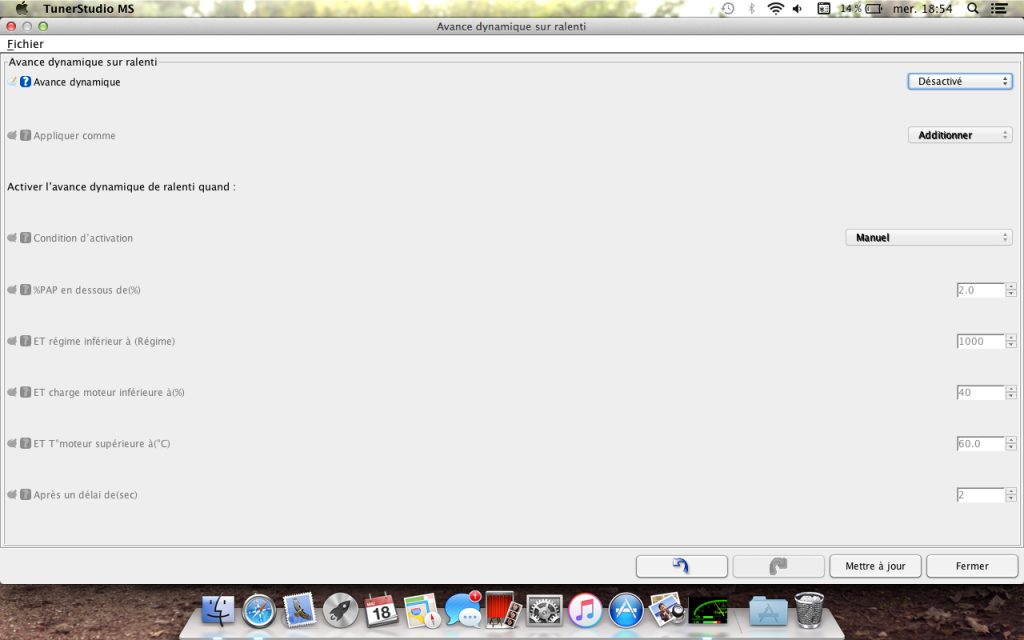

Je viens de voir une fonction qui à priori peut aider à avoir un régime stabilisé au ralenti:
Le mien était désactivé je verrai si y a du mieux en l'activant.

pour réglé le PID la fonction est forcement active ;)

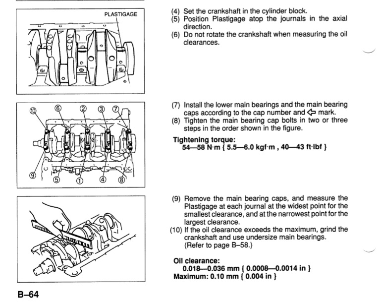

sinon pour mon moteur "bricolage" le plastiguage me donne 0.050 sur les 5 manetons avec les anciens coussinets...... soit au dessus des 0.036 de la doc meme si la doc fait référence a un maxi de 0.10? :aie:
pas sûr de les changer par des neufs forcément pas rodés et donc certainement sous les 0.036 mais qui finiront surement a la meme valeur après :?:

avais en tête 0.050 pour le vilo et 0.025 pour les manetons?
J'ai noté mes valeurs avec des coussinets neufs mais j'y ai pas accès avant deux semaines.
On peut réellement parler de rodage sur un palier hydrostatique qui n'est jamais sencé avoir de contact métal métal?

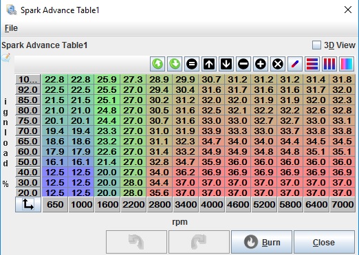

Tu peux partager ta table l'allumage pour comparer?
Message Publié : Dim 20 Nov 2016, 20:41
Message(s) : 7675
c'est la meme que toi :D .....pou l'instant je n'y ai pas touché :jap:

Ah ok je pensais que tu l'avais affiné justement.

nan j'attendais d'avoir réglé l'ampli cliquetis et après c'était plus la saison (trop frais :D )

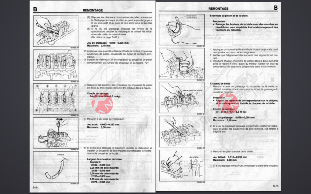

La RTA nous raconte ça. Perso je tombais sur les mêmes valeurs avec mes vieux et mes neufs. J'ai juste préféré mettre des neufs quitte à ouvrir c'est pas le prix que ça m'a coûté.

je vois que tu as cette meme curiosité du "maximum 0.10" :etonne:
mais sinon c'est pas les memes valeurs sur 1.8:

Dans ma RTA j'ai beaucoup de curiosité comme tu dis, comme les jeux à la coupe de la segmentation c'est la même idée :D
J'aime à l'idée de penser que on a de la marge du coup^^ On verra si mon moteur tourne et ne casse pas au bout de 1000km :aie:
