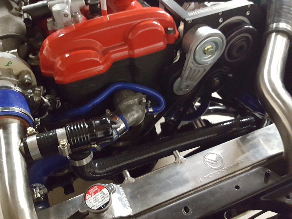

Petite modif d'hier soir :
J'ai modifié la durite de retour à l'admission de la valve de décharge
Elle ne se ballade plus en travers
