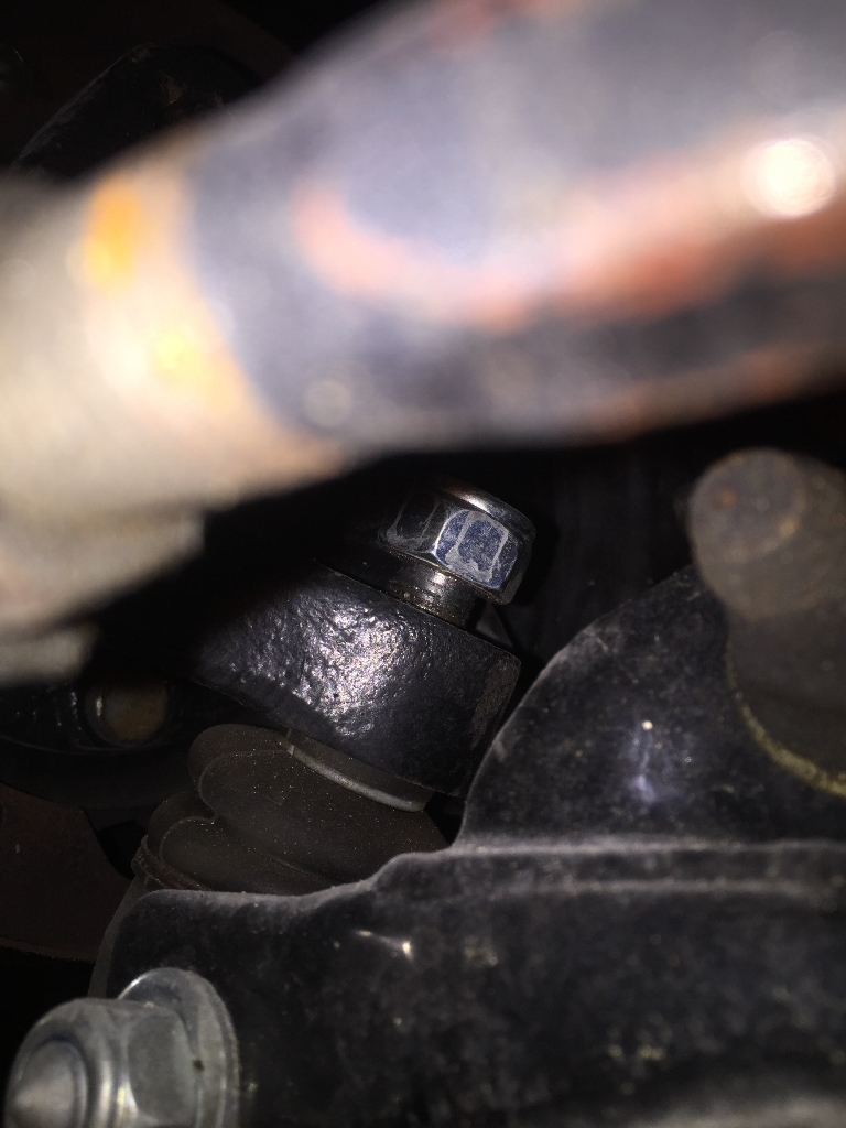

Vive les SB rigides, 3h de piste plus tard :
Plus de filetage, les rotules neuves sont pour la benne...
Message Publié : Ven 15 Déc 2017, 19:05
Message(s) : 7694
je pense pas.... pour faire ça faut perdre le serrage :tantpis:
Message Publié : Ven 15 Déc 2017, 19:08
Message(s) : 6982
C’est le cas les écrous des rotules inf sont dans cette position (totalement déserré).
Les remontées de vibration posent prob, écrou et goupille comme OEM et gaz.
Message Publié : Ven 15 Déc 2017, 19:29
Message(s) : 5586
Nordlock sinon
Ma Mx Black Ed 92
"MS ta MX !"
Message Publié : Ven 15 Déc 2017, 20:03
Message(s) : 6982
J'ai regardé déjà avec des rondelles contact, sur certaines rotules si tu mets une rondelle, tu n'as plus la totalité de l'écrou qui est vissé, je trouve cela moyen.
Message Publié : Ven 15 Déc 2017, 20:40
Inscription : Dim 26 Oct 2014, 20:33
Message(s) : 96
Knut sinon (écrou aviation)
NA 1.8 Blanche
Message Publié : Ven 15 Déc 2017, 20:49
Message(s) : 6982
Je ne connaissais pas ou pas sous ce nom, j’ai pas trouvé l’info, ils freinent par quelle technique?
Message Publié : Ven 15 Déc 2017, 22:02
Message(s) : 7694
ça vaux pas une goupille :D
Message Publié : Ven 15 Déc 2017, 23:41
Message(s) : 8651
Localisation : Rouen
Un point de soudure :D
