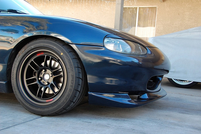

Je vais vendre mon combo teamdynamic prorace 1.2 avec yoko ad08 pour passer sur des rpf1 en 15x8 et des dunlop DZ03g en 205 50 15 plus qu’à tout commander et attendre.

les gros freins passent dans les RPF1 en 15"?

a priori oui avec une simple cale de 5mm .... a verifier

Pour les rpf1 en 15x7 les cales de 5 sont validées depuis longtemps ; et pour les 15x8 goodwin les donne compatible avec les gros freins de nbfl ainsi qu'avec leur kit wilwood 11"

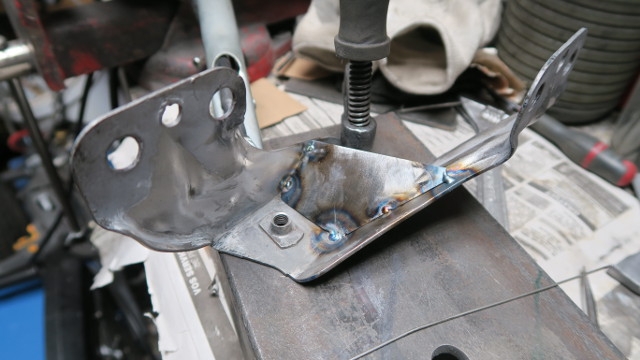

Je repars de zéro, je termine la création de support de barre stab avant pour pouvoir la remonter, je refais une géo et nouvelle gomme et adaptation des réglages des ohlins.

Sans aucunes barres, j’avais pas fini de fab les supports avant.

Pour tes supports tu pars sur quoi? tu as toujours les origines sous la main?

Nous je n'ai plus ceux d'origine mais j'ai pour objectif de faire un support me permettant de conserver des biellettes OEM donc je vais réduire la hauteur.
Les supports seront surement riveté aux longerons avec des rivets structurels qui sont prévu pour supporter le cisaillement.
