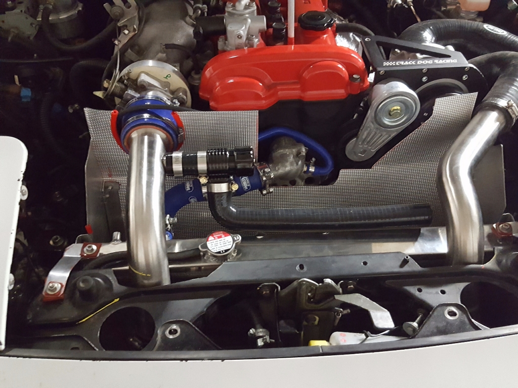

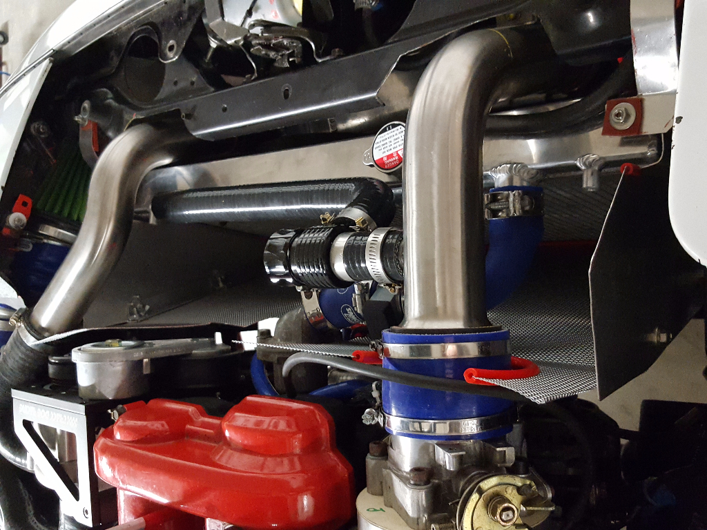

Quelques news:
J'ai fini le carénage arrière de mon radiateur :)
J'ai remis en route en oubliant de brancher la durite de la valve de déchargement :sic:
Donc démarrage difficile, AFR pourri , pas de ralenti, etc....
Je fini par comprendre puis tout rentre dans l'ordre, pas de vibrations des tôles.
Par contre le capteur de température ne marche pas :(
Je rebranche avec l'inter.
Et la je contacte que le ventilateur "soufflant" n'est pas efficace.
Donc je vais le remettre en aspirant (y a un peu de boulot avec ces carénages mais je le savais en les montant)
J'ai remis un peu trop d'huile aussi.
Je suis un peu inquiet car j'ai un bruit de cliqueti ou du style des cames sur les poussoirs; mais ça s'entend bien aussi souvent le carter d'huile. ...
Je verrai demain soir en redémarrant.
M
MIATA 1.8 R
Message Publié : Sam 25 Fév 2017, 19:02
Message(s) : 4436
Localisation : Grand Champ 56
Je me suis loupe aussi sur la découpe "en biais" au niveau du tendeur.
Je vais de toute façon refaire cette tôle en tôle lisse.
Du coup il faut que je modifie pour le ventilateur.
Et capot fermé :
On voit pas bien mais la tôle arrive bien au niveau de l'ouverture du capot. Depuis j'ai complété latéralement.

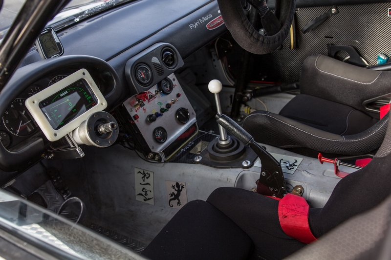

Marc, Je me permets quelques photos ;)
