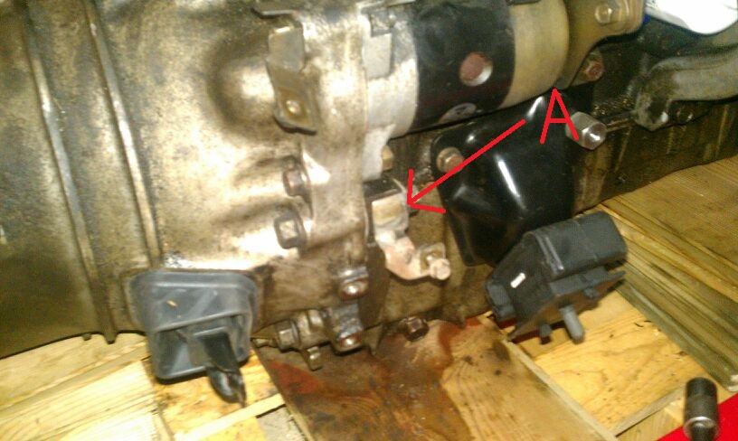

Ce soir j'ai réussi a remonter la boite sur le moteur, mais j'en ai vraiment chié, qu'est-ce qu'elle est lourde !!! Tout seul, c'est pas simple je trouve
Par contre impossible de faire bouger la fourchette à la main là, est-ce normal ?

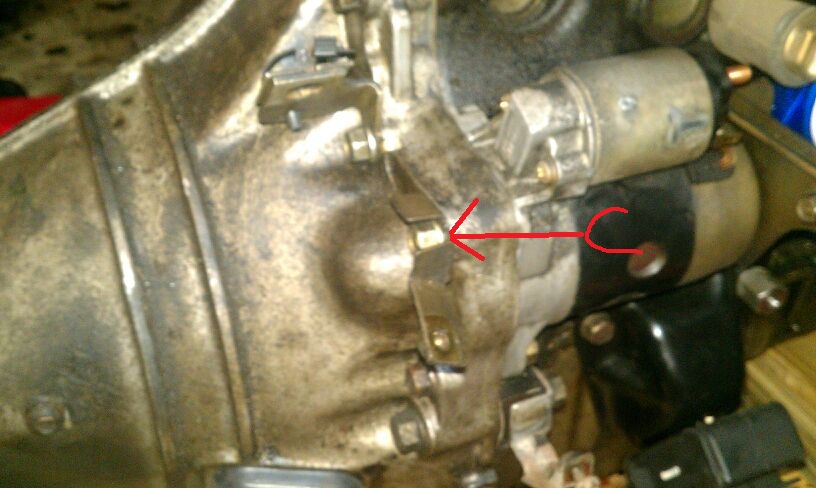

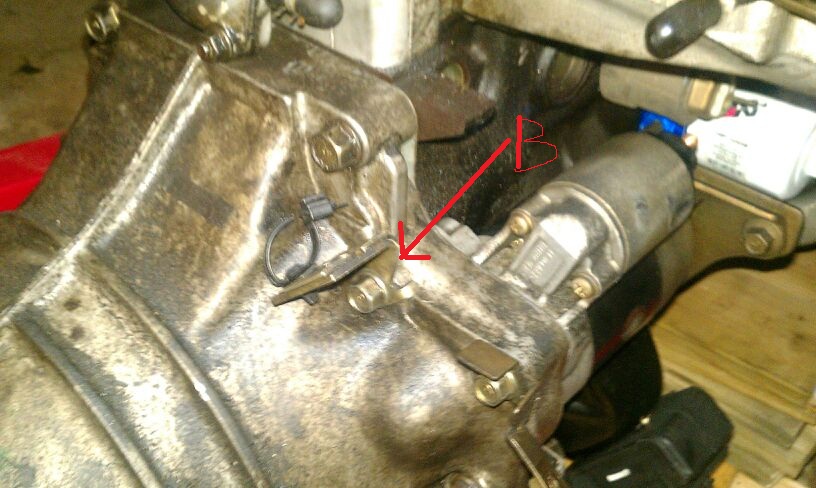

J'ai commencé a remonter les petits supports qui vont autour du démarreur, mais je ne suis pas sur de les avoir remonté dans le bon sens :
felinkinkin avant que tu fasses une syncope oui je vais nettoyer la boite.
Message Publié : Jeu 14 Juil 2011, 08:55
Message(s) : 8643
Localisation : Rouen
Le support sur ta deuxième photo, c'est celui de la durite rigide du récepteur d'embrayage. Tu peux le retirer. Par contre, l'autre, j'ai l'impression qu'il est à l'envers. C'est normal que la fourchette ne soit pas mobile à la main.

Pour le support de durite d'embrayage, il y a la marque du boulon sur un coté (empreinte 12 pans), cette face doit etre en haut. Pour celle du bas, elle est trop basse de 90° environ
Message Publié : Jeu 14 Juil 2011, 14:33
Message(s) : 11099
Localisation : Eure
Alors, si je récapitule Ici le support A c'est le support de durite rigide d'embrayage, étant donné que je passe sur une durite tressée complete, je peux le virer, correct ?
Puis le support B, c'est également un support du raccord entre durite souple et durite rigide, encore une fois comme je remplace la durite rigide et la durite souple par une seule durite je dois pouvoir le supprimer ?
Et celui ci ?
J'ai un gros doute je sais pas du tout a quoi il sert, et il me semble vraiment pas dans le bon sens

Je confirme pour le A. Les autres, ça me dit rien

A :Support durite rigide.
B: Support entre durite souple et durite rigide.
C: Support mais installé dans le mauvais sens.

Je viens d'editer mon message tu as juste la patte C qui est installé dans le mauvais sens.
TIens une autre photo.
Le support , je crois qu'il maintient une patte pour le faisceau electrique.

Le C c'est bien pour le faisceau électrique.
