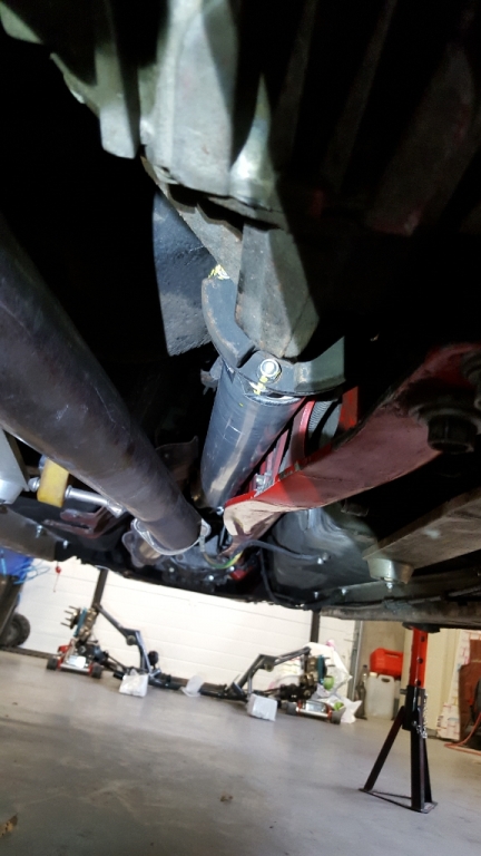

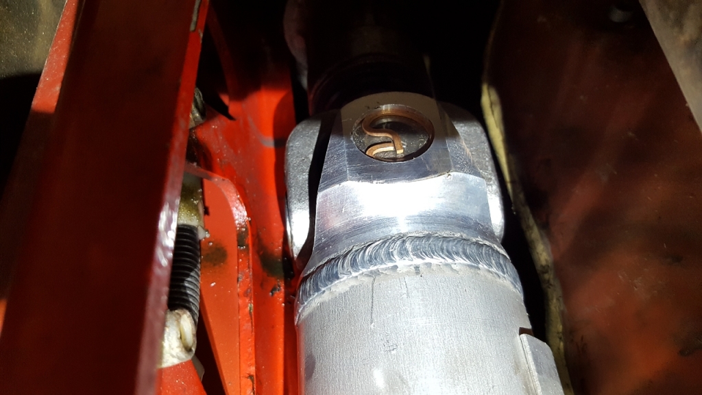

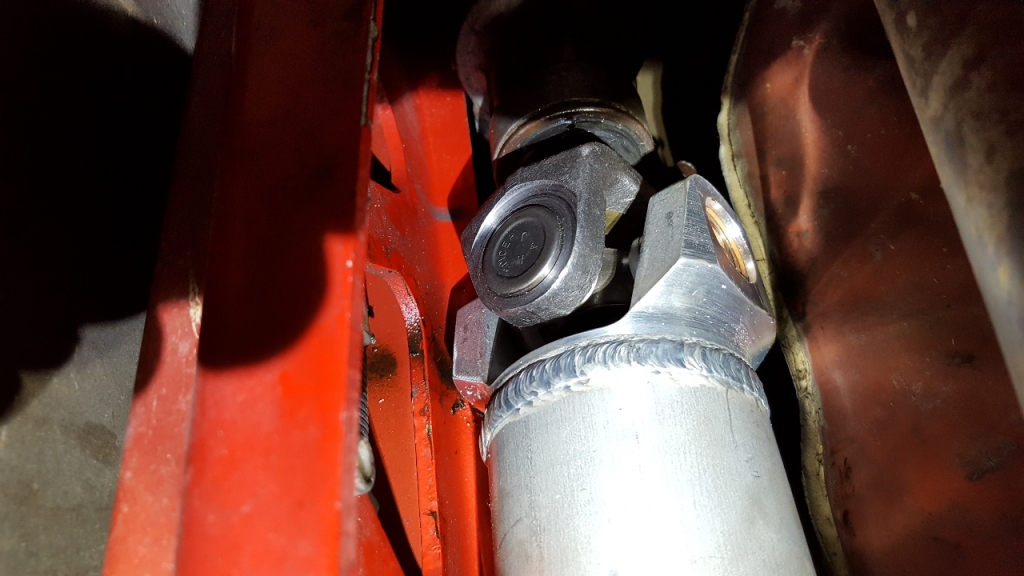

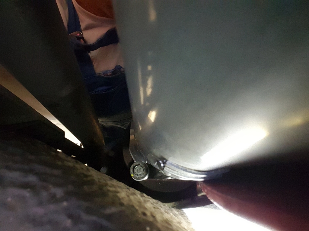

Sinon pour mon arbre de transmission voici ce que j'ai maintenant:
Une vue de l'arrière vers l'avant
détail de l'avant et l'arrière
L'équilibrage de l'arbre; ca passe près mais ca passe :beer:
M
MIATA 1.8 R
Message Publié : Lun 13 Mars 2017, 13:18
Message(s) : 9961
Quelle est la provenance de cet arbre en alu ? Y'a un gain de poids ??? :?:
Message Publié : Lun 13 Mars 2017, 14:11
au moins ça vient pas de l'équilibreur de compétition, aka Emilio :aie:
l'arbre OEM est considéré comme assez light pour un acier (11lbs), mais t'as plusieurs spécialistes des arbres aux US qui en font en alu pour miata, shaftmaster par exemple, reste le "souci" du port et de la douane :aie: ²
comme toujours, très joli boulot Marc :jap:

Message(s) : 4436
Localisation : Grand Champ 56
Non pas de différence de poids il est plus gros
Effectivement l'origine est plutôt léger.
je crois que celui en acier provenait de Powertrain Industrie driveshaft et celui en alu Bill me dit :
"I am waiting for a quote on Al driveshaft." je crois que Al c'est alumiun
Il ne m'a pas dit la source.
En tout cas ca m'a résolu ces problèmes avec une jolie pièce!
