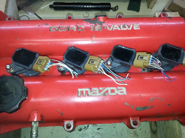

Ca consiste en quoi les fixations des cops sur le couvre culasse?
M
ced.f a écrit :
Hmmm, ça m'intéresse ta modif de couvre-culasse :)
ca ressemblera a ça:
Il me reste à régler la hauteur des colonnettes pour assurer la compression du joint COP/couvre-culasse.
Sinon les jeux aux segments sont bouclés.
J'attend la roue 36-1 pour lui faire son montage sur la poulie.
Les croisillons de l'arbre de transmission sont démontés.
A venir:
plastigage avec les coussinets ACL
équilibrage de l'ensemble tournant
RE-MON-TAGE du bas moteur :woo:
Bref ça avance!!!
R.
