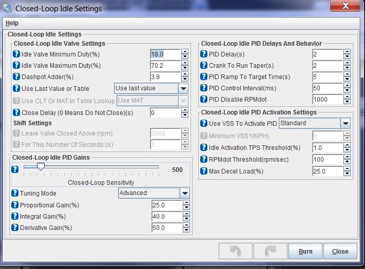

c'est quoi le "use VSS to activate PID"?
ta courbe de réglage du ralenti=f(température d'eau) est comment?
