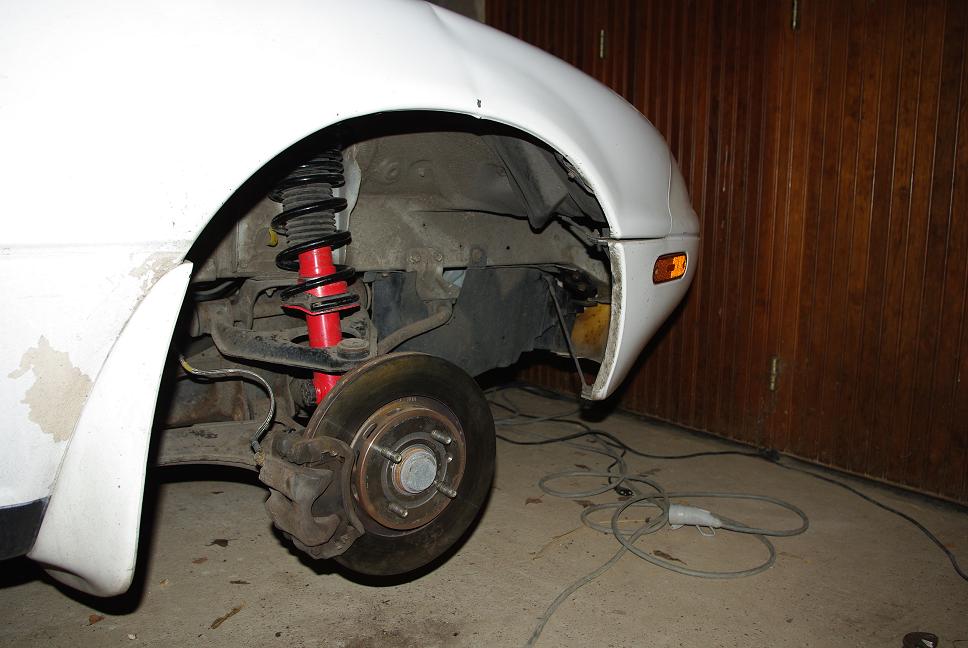

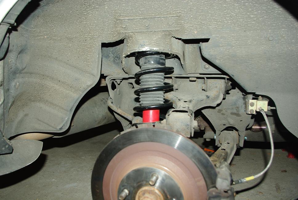

Bon résultat de 3 heures de boulot cet am, j'ai réussit a installer les deux amortisseurs avant, finalement avec la yacco methode, j'ai réussi a sortir les deux amortisseurs seul (un pied sur le triangle du bas, une main sur le disque et une qui tire sur l'amortisseur ça sort tout seul en 30 secondes, mais mes 95kg doivent bien aider :ricane: ), par contre il m'a fallut un petit coup de main pour réussir à remettre le nouveau.
Donc bilan du we, 3 amortisseurs installés, une vis de biellette de barre anti roulis pété nette
Pour l'arriere gauche, la grande vis du bas qui tiens le moyeu ne bouge pas d'un poil, malgrés les gros gros gros coups de masse... :tantpis:
Je commence a désespérer pour ce coté, autant finalement les autres c'était pas si complqué, autant là avec la captive nut cassée, je sais pas quoi faire. Il faudrait que je trouve un poste a souder.
Sinon en remontant tout ça, je me suis quand meme rendu compte que mes barres anti roulis et les biellettes de BAR sont dans un très sale état (corrosion, plus SB en piteux état). Je crois que le prochain achat ce sera 2 barres anti roulis et des biellettes réglables :idea:

Sinon j'ai fait quand meme deux trois photos, parceque bon hein faut pas déconner, si j'ai mis des AGX, c'est qu'ils sont rouges et que ça claque sévère tuning Image
:D

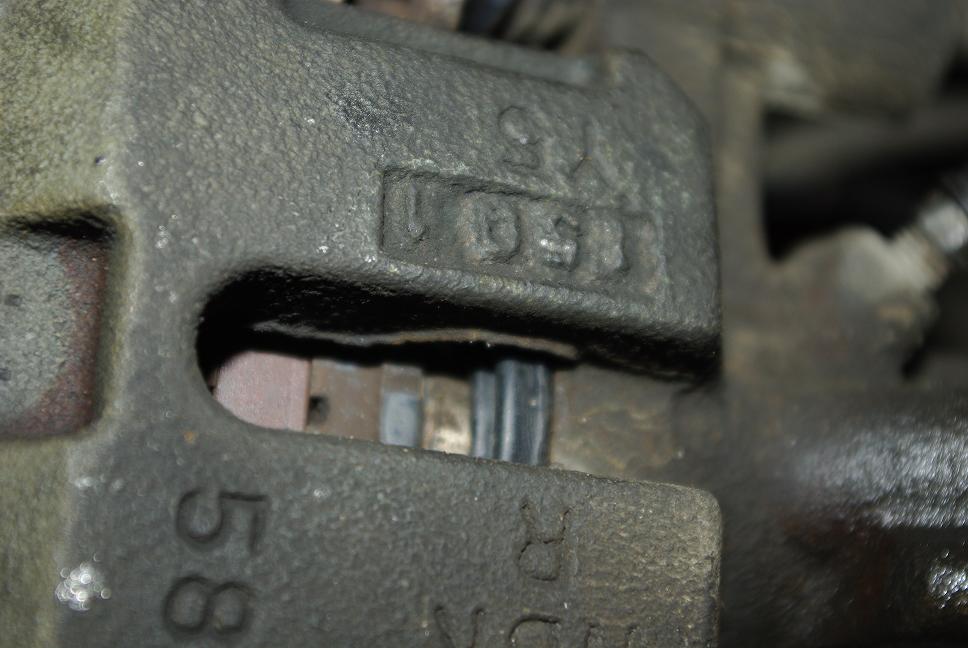

Sinon pour Tonioo qui arrete pas de dire que j'ai mal monté mes plaquettes à l'arriere et qu'elle portent dans le vide :
Tu vois bien que la plaquette effleure le disque, c'est nickel, c'est juste que les plaquettes arriere de NA/NB sont toutes petites, contrairement aux big brakes.

Tonioo a écrit :
effectivement les tiennes sont rikiki :P
Trouve moi une solution pour mon amortisseur au lieu de te moquer de moi :P
