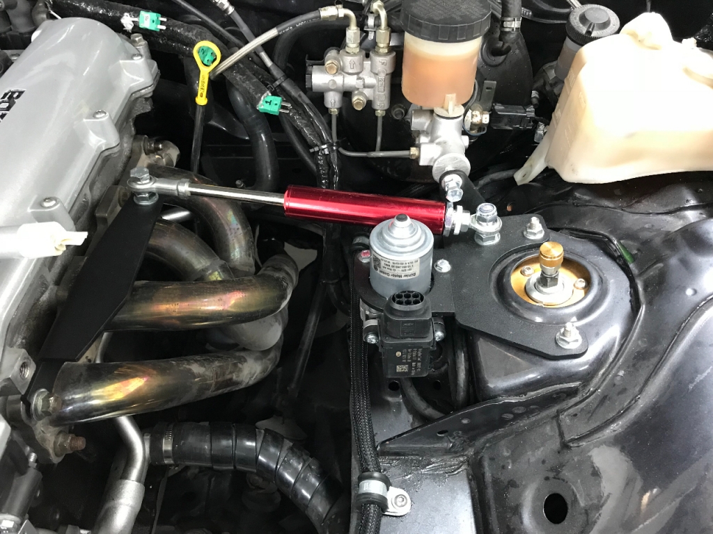

Pompe à vide en place, Reste à finir de tirer l’alim.
En attendant la fab des supports des provent je vais maquetter un parechaleur en inox histoire de protéger les organes du rayonnement du collecteur.
Message Publié : Lun 26 Mars 2018, 21:52
Message(s) : 14326
Pourquoi inox et pas carbone ?
Message Publié : Mar 27 Mars 2018, 08:24
Message(s) : 7694
c'est plus simple et plus durable ;)
Message Publié : Mar 27 Mars 2018, 10:32
Message(s) : 1194
J'ai du louper un truc mais ta pompe externe est pour quoi?
Message Publié : Mar 27 Mars 2018, 11:44
Message(s) : 6994
C’est une pompe à vide pour l’assistance de freinage, j’avais des probs à cause des 4pap.
Pour le deflecteur, j’ai de l’inox en stock et un TIG donc je vais pas trop m’embêter à chercher une autre solution que je ne maîtrise pas forcément.

Message(s) : 4702
Par curiosité, c'est quoi ce que tu as mis sur la sortie pcv du cache-culbuteur? C'est juste un bouchon ou c'est un raccord qu'on voit pas bien sur la photo?
Eternal Flame...
Message Publié : Ven 30 Mars 2018, 23:31
Message(s) : 6994
J’ai soudé un tube alu de 20mm de section, j’ai adapté les conduits du couvre culasse au provent.

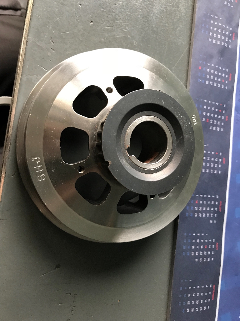

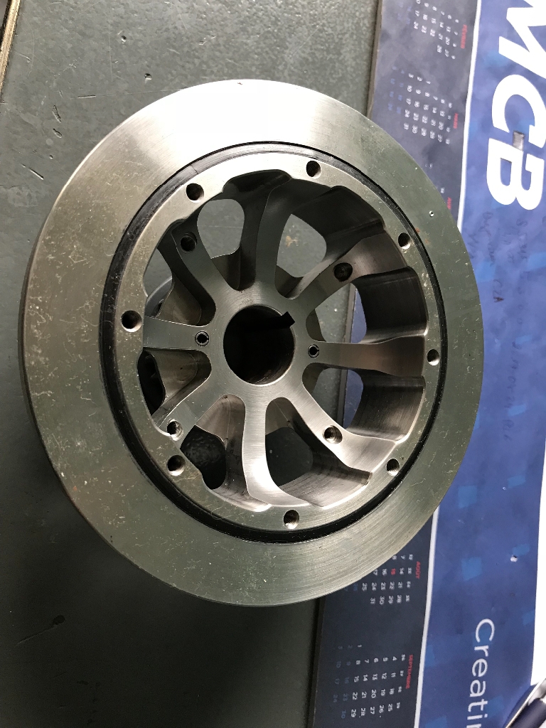

Un grand merci à mxboy pour une poulie damper BHJ, il devient sponsor de la Mx5, merci à toi encore je te suis redevable.

:) Je vais enfin voir l'allure de cette poulie montée! Tu en feras meilleure usage que moi!
A propos de roue phonique tu as l'intention de monter une 36 dents? En m^me temps je n'ai pas encore quelques amélioration cela apporte; Des réglages plus fin?
Je ne comprend pas le sens de la question de Guillaume au niveau de l'étanchéité? ca à rapport avec la poulie?
