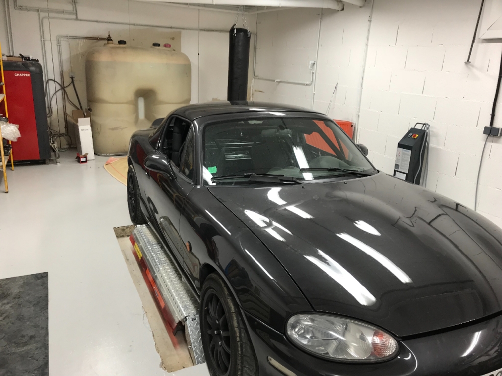

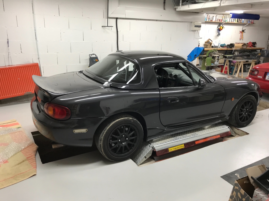

Un nouveau venu fraîchement sorti de peinture:
Le 4 pap a pu se dégourdir un peu ce week avec fat&furieux mais sans frein car j’ai pas fini de câbler la pompe à vide.
2 fils à souder, deux supports de barre stab avant et c’est good pour pouilly en juin si mon planning le permet ;)
