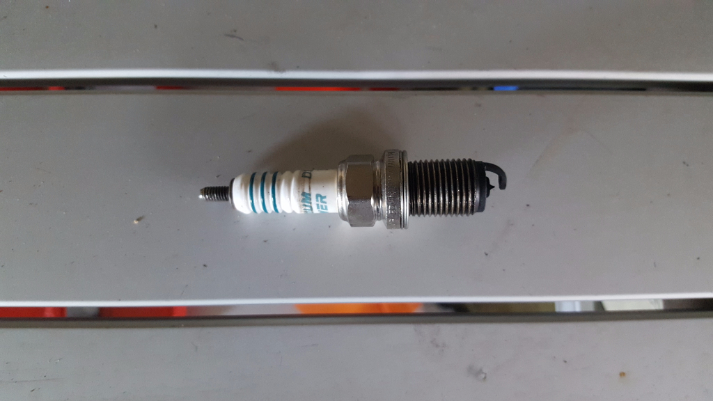

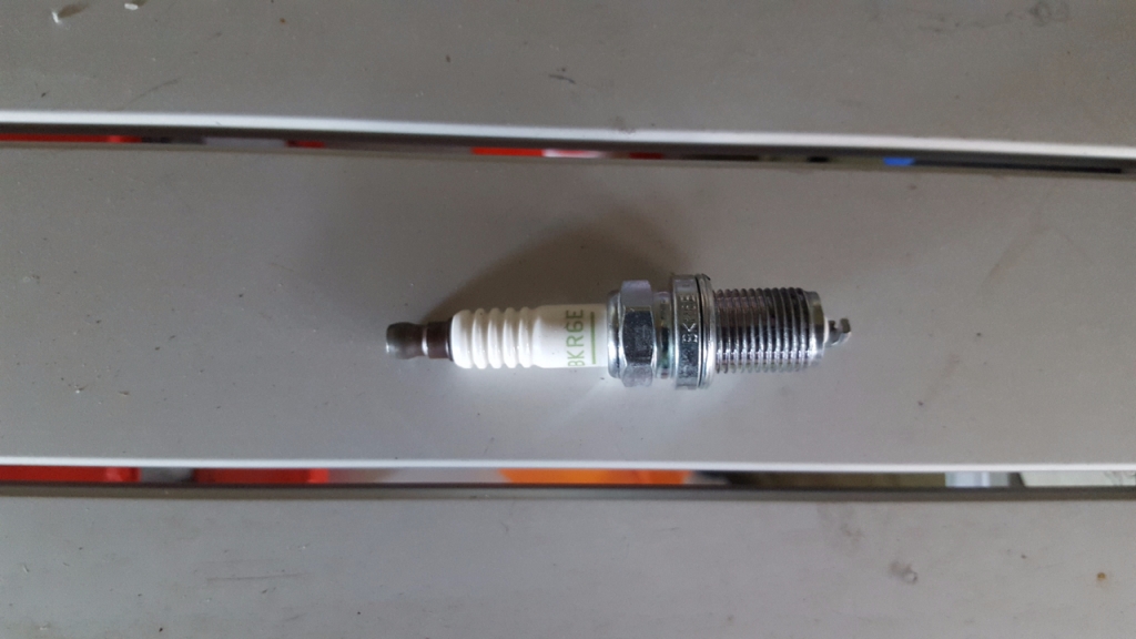

J'ai voulu changer mes bougies:
Elles sont noires mais c'est pas une surprise. Beaucoup de ralenti et elle n'a jamais été bien réglée en atmo.
J'ai voulu les remplacer par celles ci:
Seul petit problème l'embout ne se dévisse pas et je ne peux pas mettre le capuchon ou plutôt les crayons :?
J'espère que les nouvelles bougies ne sont pas toutes comme ça ?

Je vais en recommander d'autres mais si vous pouvez m'éclairer?
Les premières ont au moins 2 ans (Denso)
les deuxièmes viennent du kit Rotrex (NGK)

Tu vois l'extrémité gauche de la bougie (celle du bas) normalement il y a ce petit embout qui est vissé.
Cet embout est dévissé sur la bougie du haut. J'i toujours connu ça.
Et là je ne peux pas mettre ces nouvelles bougies. le crayon ne s'emboite pas dessus :? Donc j'ai voulu le dévisser mais visiblement ca ne se dévisse pas on dirait que c'est monobloc

Pour mes bougies on me confirme que chez NGK l'embout ne se dévisse pas ou plus.
Je vais commander des DENSO ou Bosch avec un indice de température équivalente à ce qui est fourni (6).
Faut que je vois ou que je trouve une solution avec des "crayons" plus compatibles :?
