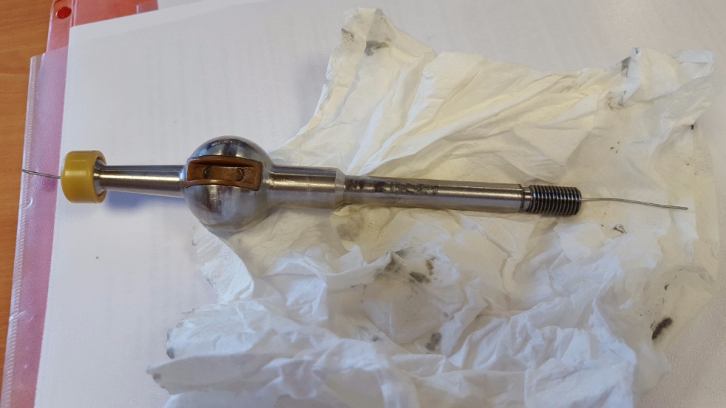

Mon petit souci d'huile qui suintait de la commande de boite :

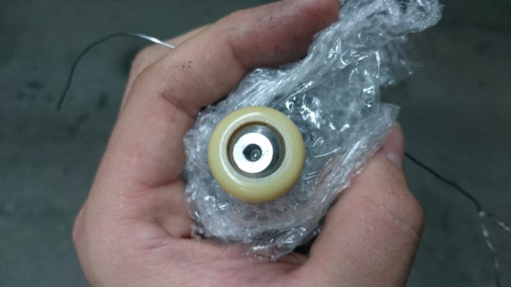

Avec des joints appropriés et étancher la commande ça ne suinte plus, mais je constate toujours du gras :? Je démonte ma rallonge du short shift et là je constate l'existence d'un micro trou tout le long du short shift :o
L'huile remonte avec la température sur les 10/15 cm du levier et "dégouline" le long du levier. Là en roulant à peine 1 heure ca venait de remonter
Voir la photo pour mieux comprendre. J'ai pu faire passer un petit fil de fer:

Donc il faut que je trouve quoi le boucher :sic:
Voilà pourquoi j'avais quelques odeurs d'huile de transmission.
Ca va se résoudre

nouvelle technique de mise à l'air de la BV? :P

Excellent ce système automatique de chauffe pour la main droite :)
Sinon tu peux étancher ton pommeau de vitesse au niveau du filetage :aie:

ça semble tellement aberrant de faire ce trou sans raison, que ça m'a mis le doute :aie:
non non, un levier OEM a juste un trou de centrage non débouchant, certainement utilisé pour la contre pointe lors du tournage des portées sphériques...bref pour ton levier it's not a feature, it's a bug :

tu taraudes et tu mets une vis M3 ou M4 au tube étanche et gaz.

Oui c'est bizarre ce trou, je n'ai pas trouvé d'explications. Je demanderai chez MiataRoadster.

J'ai commencé en taraudant pour mettre une vis de 4 qui appuie sur un ptit joint caoutchouc. Je remonterai demain.
