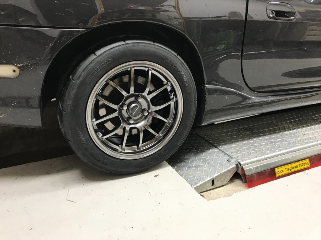

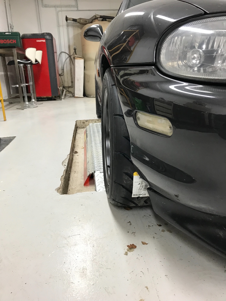

Roues et gommars en place, j’aime bien même si j’aurais préféré des RPF1 :(

J'ai aussi du mal avec les 6UL :sic:
Les rpf1 étaient beaucoup plus cher?

Pareil que Tom's les \RPF sont plus a mon gout...
C'est bizarre sur les photos tes pneus font pas large du tout... :aie:

Les 6UL en UK 700-800€ selon la livres (qui est au plus bas depuis peu), les rpf1 1400-1500 mini quelque soit la source (import japon, import US, import UK)...
J'ai laissé tombé l'option badjay ca fait plus de 8 mois qu'il n'a rien importé.
