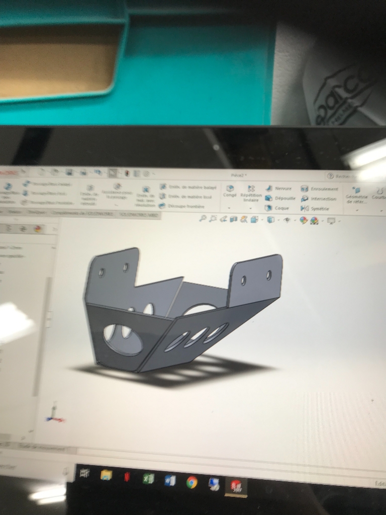

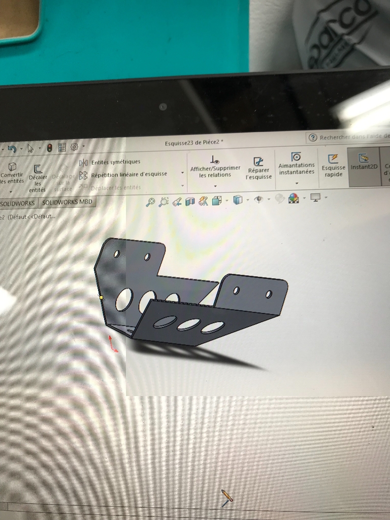

Ça faisait qlq temps que j’avais pas bossé pour ma NB ;)
Je pense partir sur de l’inox.

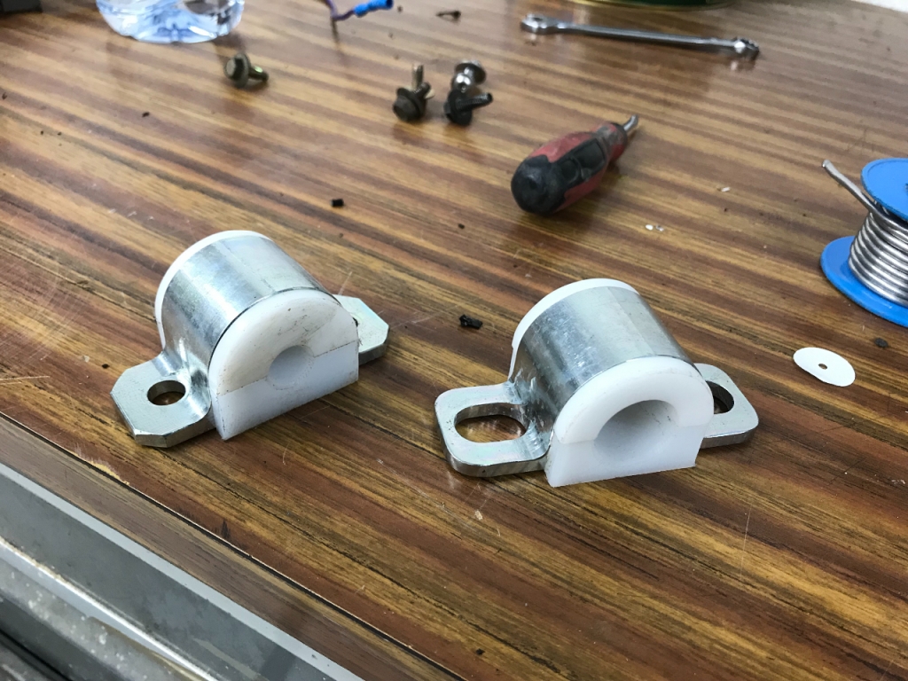

Il y a ça qui vient se fixer dessus ça t’aide?
J’ai du faire des oreilles désaxées comme à l’origine à cause du radia et cela me permet de pouvoir les fixer sans avoir besoin de sortir le bloc.

La dernière photo ce sont des silentblocs de barre stabilisatrice? :?

Yep

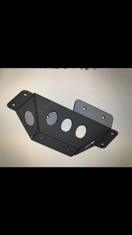

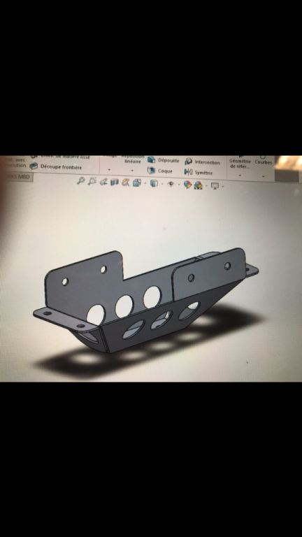

Version finale, soudure et montage semaine prochaine ;)
Ils seront produit en tôle HLE et non en inox.

Message(s) : 6995
Je pourrais mais faut revoir les plans car j’ai plus des longerons OEM donc j’ai adapté à mon véhicule.

J'imagine que t'as pris en compte la vis de fixation haute des triangles ?
Belle pièce :love2:

Oui on en est loin ;)

Non, en faite elle passe à travers le support. En tout cas sur na, c'est une longue vis qui lie les deux côtés du triangle :?
Mais vu le plan, t'as prévu que la vis passe par le trou je pense?

J’ai fait le plan devant une NA et ma NB ;)
L’axe de la barre est à 210mm du support du berceau, ça passe facile mais jte confirmerais rapidement.
Le support dessiné fait 200mm de long maxi ;)
