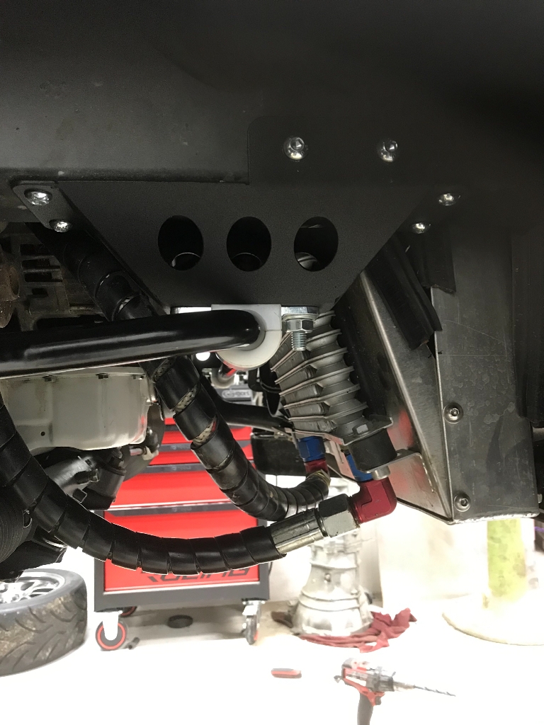

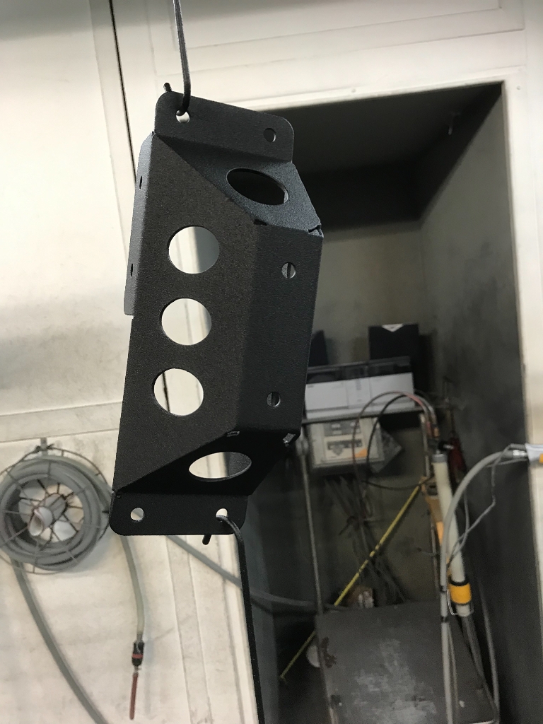

C'est ultra propre! Pas trop galère le pliage? c'est quoi qui donne cet effet (beau) granuleux à la peinture?
Homologation d'une Miata
Message Publié : Jeu 2 Mai 2019, 08:42
Message(s) : 6995
Je prendrais un peu de temps pour faire un modèle compatible pour les longerons OEM.
Je dessine tout en 3D, et mon BE fait les plans pour le pliage sur commande numérique.
Soudage au semi, meulage, grenaillage puis thermolaquage.
C’est un noir satiné structuré, je trouve qu’il rends bien pour de la pièce moteur ou train.
Message Publié : Jeu 2 Mai 2019, 10:34
Message(s) : 3646
Très belle pièce.
Elle est fixé comment ?
Tu as taraudé sur l'épaisseur de tôle ? il y a des contre écrous?
Message Publié : Jeu 2 Mai 2019, 10:51
Message(s) : 6995
Mes longerons ne sont plus d'origine.
Ils sont en 3mm d'épais et mes supports ont 8 points de fixations, j'ai donc pour l'instant percé taraudé les longerons.
Si cela ne suit pas je poserais des inserts M8.
Message Publié : Jeu 2 Mai 2019, 11:00
joli boulot, comme d'hab :D hâte de la voir en vrai !
pour la version compatible longeron OEM, tu pourrais aussi rajouter 2 écrous soudés à l'intérieur pour la bride de SB :idea: ;)
Message Publié : Jeu 2 Mai 2019, 12:42
Message(s) : 7694
si les trous permettent de passer assez facilement les clés, je préfère sans pour ma part :D
Message Publié : Jeu 2 Mai 2019, 13:16
Message(s) : 6995
pas besoin de clef, j'ai passé les vis par les trous, un coup de clef à choc et c'était fini.
Je peux poser des inserts mais le jour ou un petit malin force trop à la clef à choc, il tournera dans le vide.
