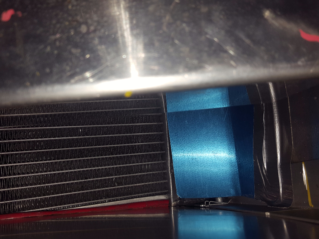

Je viens de modifier ma canalisation du flux d'air en ajoutant une bavette sur le fond du "tunnel" pour envoyer tout l'air vraiment dans le radiateur. J'avais un passage de 10mm entre le bas du radiateur et le carénage (je ferai une photo). Je voulai mettre de la mousse mais là c'estplus "aéro"

Voilà la bavette rajoutée . Desolé c'est penché :
Le bleu c'est la bavette le bas de la photo c'est le côté gauche ( vu de devant)
Le côté de la photo c'est le bas du tunnel
M

Oui pour l'instant c'est "fixé" avec du scotch :oops:
