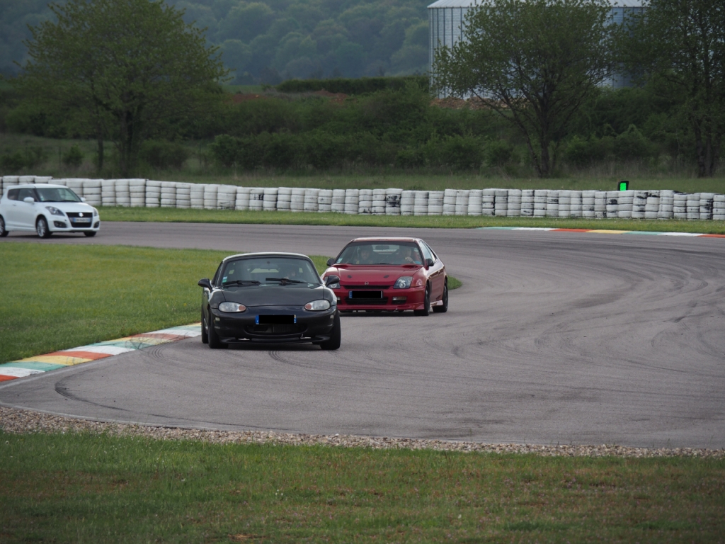

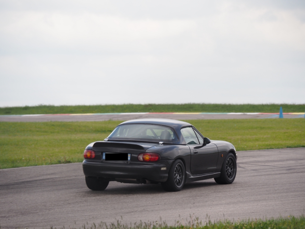

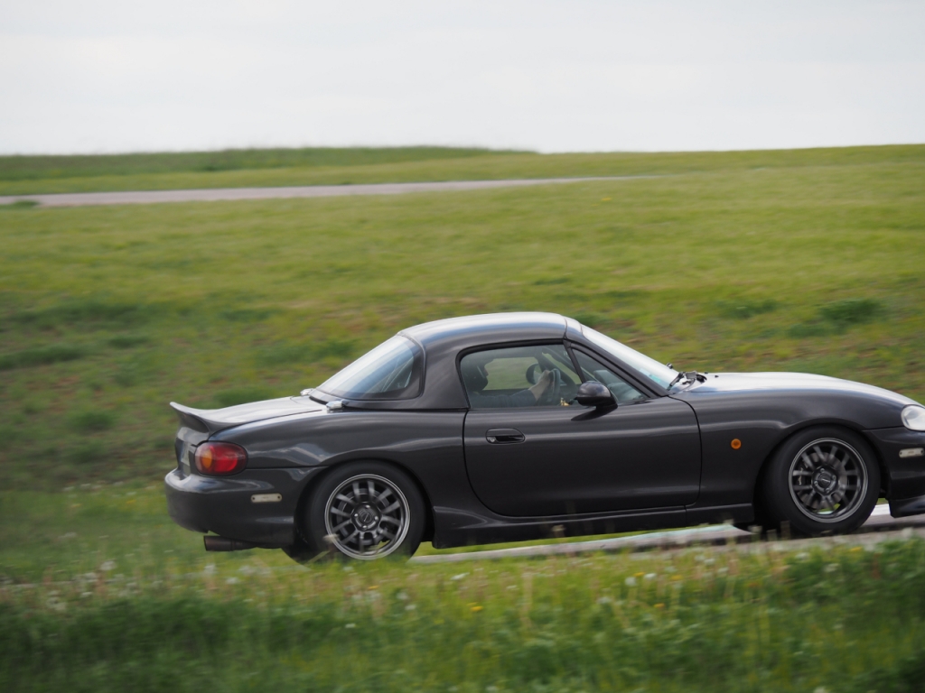

Session piste avec Fat ce matin, une barre stab cela change la vie :)
Merci à Rems pour les photos
Message Publié : Dim 5 Mai 2019, 19:35
Message(s) : 14326
Alors tes impressions ? :beer:
Message Publié : Dim 5 Mai 2019, 20:02
Message(s) : 6995
Ça va super bien, on a chassé de la Megane RS avec fat en passager.
Bon l’absence d’abs c’est du sport faut pas avoir peur de lâcher les freins pour pouvoir tourner :)

Oui la prélude allait super bien j’ai pas réussi à la tenir
Message Publié : Lun 6 Mai 2019, 21:40
Message(s) : 5124
Localisation : Lille
Ahah je confirme... je suis resté roues bloquées en bout de ligne droite à Abbeville, faut être couillu pour lâcher les freins quand on voit les graviers se rapprocher :aie:

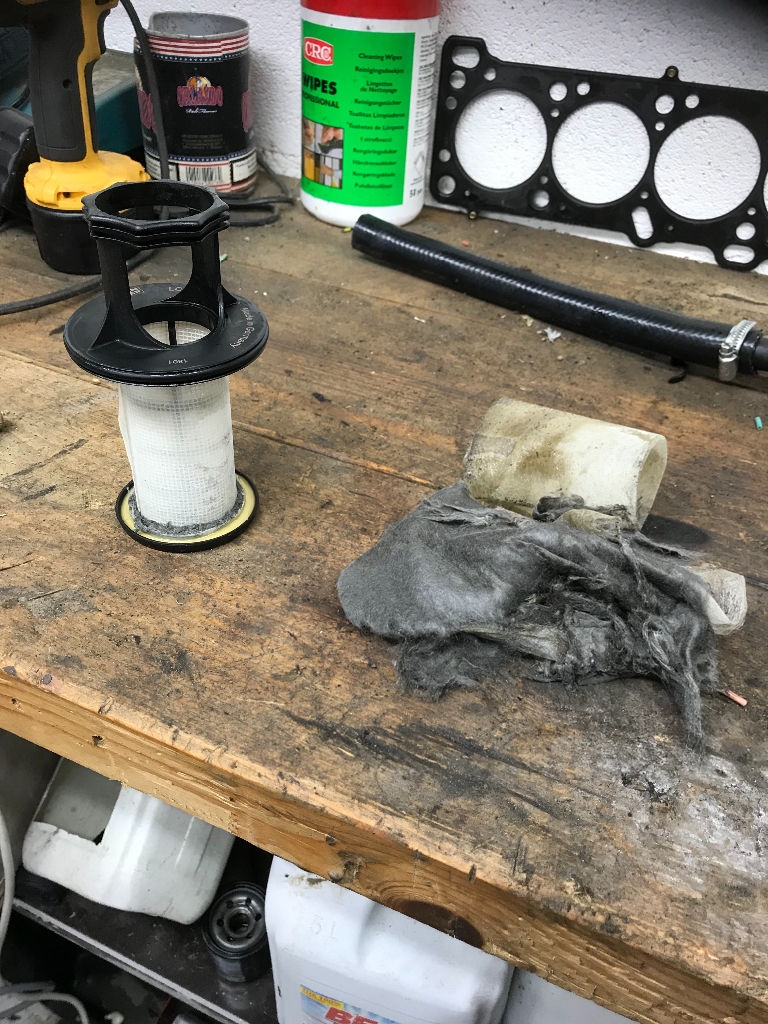

J’aurais aussi remarqué un prob à chambley, avec les news semi, sous la moitié du plein je déjauge dans une grande parabolique avec des baisses de puissance (la pompe à essence doit arriver à aspirer de l’air).
Il me reste à terminer de chercher un prob de lambda (plus de valeur sur la MS) un coup de vérif des serrages châssis et ok pour Pouilly ;)
Message Publié : Mer 8 Mai 2019, 13:40
Message(s) : 1232
Localisation : Lululand
Elle est impitoyable cette parabolique pour les déjeaugeages....
Message Publié : Mer 8 Mai 2019, 21:41
Message(s) : 6995
En effet ;)
Bon j’avais deux probs, le bloc qui pisse l’huile alors que tout est neufs et en mazda et pas de fuite localisée c’est général.
Le deuxième plus de valeur lambda sur mes logs et TS.
1er prob : j’en ai déduit que mon montage avec le provent n’est pas dans la capacité de gérer le flux de blow by et le bloc arrive à monter en pression.
Du coup j’ai opéré le filtre du provent et j’ai reconverti le provent en OCT avec mise à l’air libre du bloc.
Il y a de nombreuses couches de filtres sur l’élément du provent, j’ai conservé uniquement le grillage plastique et la 1ère couché de filtre:
J’attends qlq raccords et reniflard de chez swapland et je teste semaine pro.
Depuis que je recycle plus le blowby via le provent, je suis passé d’un ralenti à 40kpa à 65kpa (100 étant Patmo j’ai donc moins de dépression).
