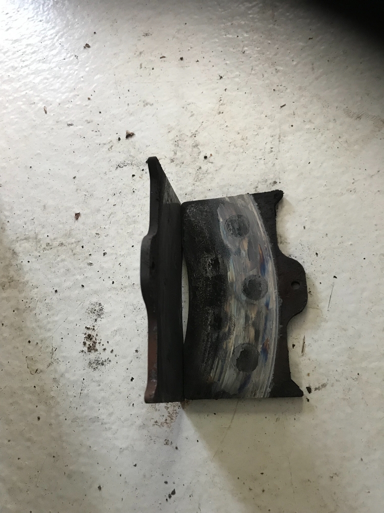

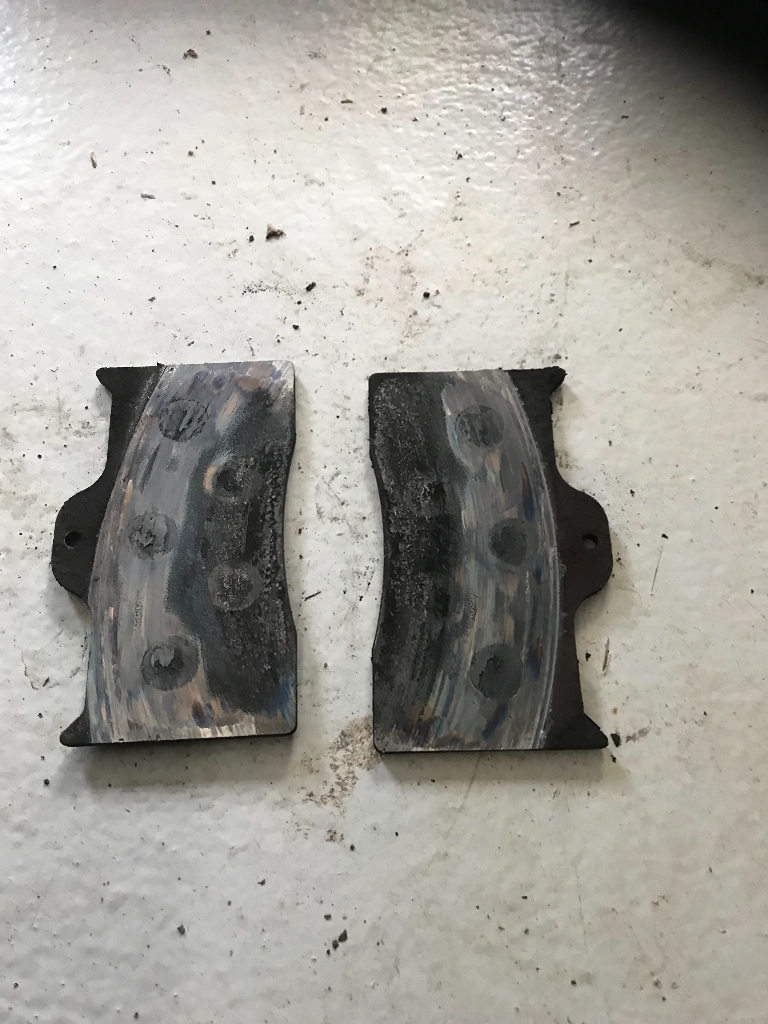

Mes plaquettes lors de ma dernière session, je pouvais plus freiner du coup je pouvais faire des acrobaties lol

La vache ! Quel modèle de plaquettes ? Pas des DS2500 quand même ?

J’ai tapé la ref sur le net c’était des OEM wilwood.
C’est l’ancien kit à Canaille.

oem wilwood c’est à dire ? bp10? je trouvais que ça plantait bien! après tu me diras pour l’endurance peut être...

Jte donnerais la ref

Ça plante pas tant que ça le BP10, mais c'est vrai que ça peut fondre vite. C'est une plaquette route ou TLB sur piste :D
Pour la suite, si tu dois rouler sur route de temps en temps : Wilwood E. Si track only : Hawk DTC-60 ;)

Si hawk DTC 60 attention a bien protéger les jantes avec de la cire et a nettoyer impérativement juste après chaque sortie circuit. J'ai eu et putain que c'est sur a faire partir le dépôt sur les jantes
