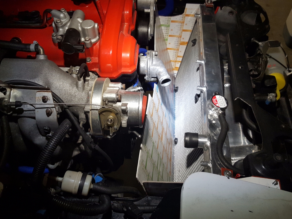

tu aurais une photo bien claire de ton empilage de radiateurs et des distances qui les séparent eventuellement?
Message Publié : Jeu 15 Juin 2017, 10:30
Message(s) : 4436
Localisation : Grand Champ 56
Guillaume,
je n'ai pas d'empilage.
Mon radiateur d'eau est quasi dans sa position d'origine; Plus bas et légèrement penché en avant.
Le radiateur d'huile moteur est à droite devant la roue
Le radiateur d'huile compresseur est à gauche devant la roue
Les 2 radiateurs d'huile sont positionné selon le kit TDR
Tout est cloisonné

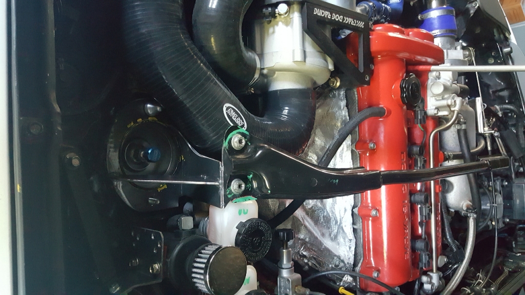

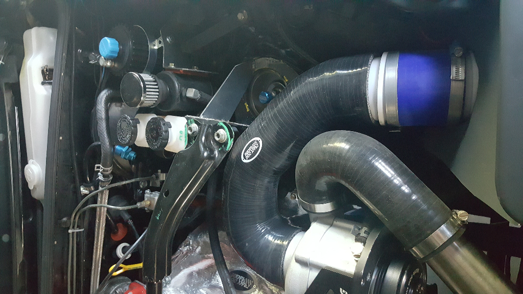

Pour l'instant ne sachant par quel bout commencer après avoir fait une petite inspection de routine, j'ai commencé mon support de barre anti rapprochement côté gauche:
Ça passe partout au mm, mais ça passe bien.
Désolé encore pour ces photos de côté

de ce que je vois tu as ton ventilo devant le radia?, c'est toujours moins bon que derrière.
autre remarque: idealement séparé par un matériaux isolant, ton RAS DOIT etre contre ton radiateur!...... séparer les radia peu ocassionner une zone morte en AR du RAS :tantpis:
