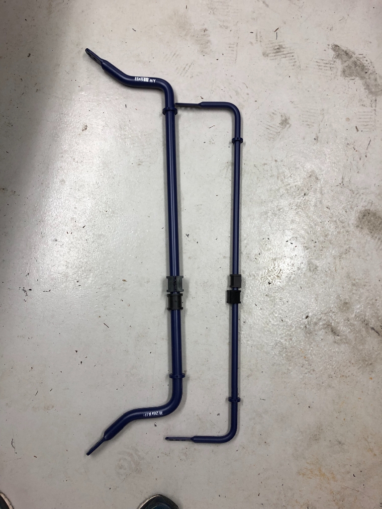

c'est quel taille les barres stab que tu as mises ?

H&R c'est pas 26mm et 16mm?

Je confirme ce soir mais elles sont balaises.

Oem avant: 22mm
HR: 26mm
Oem ar : 12mm
HR: 16mm

Pourquoi du H&R plutôt que du racing Beat par exemple ?

Prix dispo, en solde sur un site français
Elles sont aussi réglable et on peut difficilement remettre en question la qualité des produits HR

moi je suis passé en H&R pour ma barre stab avant car:
-1: elle est du bon diamètre suite aux calculs (fatcat fiche de calcul V2)
-2: leur boite mail fonctionne et la nana qui répond est rapide, précise et efficace
-3: pas obligé d'acheter les 2 barres (av+ar) juste ce qui m'interesse une fois que l'on a les bonnes refs fournies par h&r.
-4: Prix correct et bien distribué
Bref un service client qui fait la différence et des produits adaptés (souvent), Eibach et autres devraient sacrément en prendre de la graine ... j'attends tjr leur réponses à mes mails... (même questions techniques posées qu'à H&R)

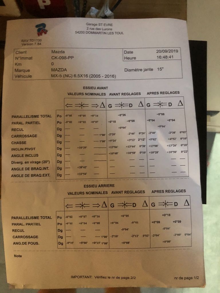

Quelques news de la grise, elle se porte de mieux en mieux et lime les circuits avant la fin de la saison.
Les dunlop sont arrivés à la corde du coup je suis passé en AR1 en 205 avec une new géo pour essayer de corriger un manque de grip sur l’avant.

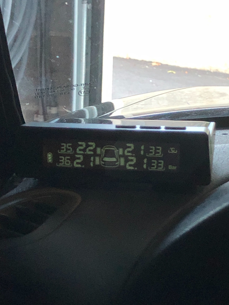

J’ai également investi dans une antenne gps 1hz et dans un TPMS philipps pour avoir de la donnée fiable à analyser pour voir l’impact d’une modif de réglage ou changement de pneu.
J’ai pu tester tout cela à Chambley ce week et c’est pas mal du tout, j’ai jamais été aussi rapide et le TPMS aide bien à éviter une surchauffe de pneu ou pression trop importante avec dégradation du grip.

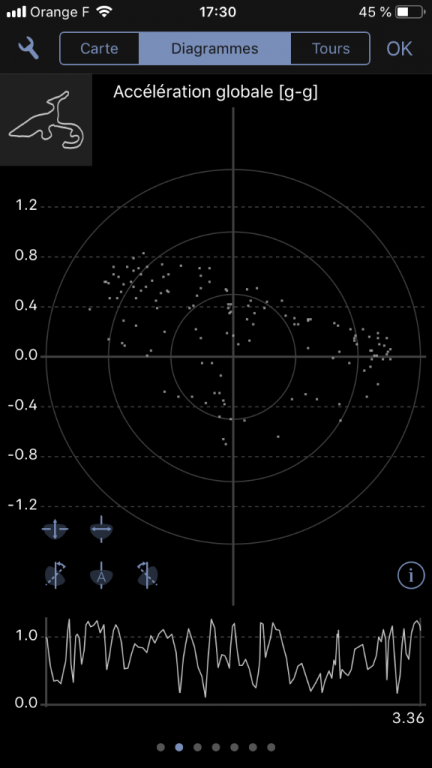

Une idée des accélérations sur mon bestlap :
Environ 1.3g en latéral ça me donne une base.
